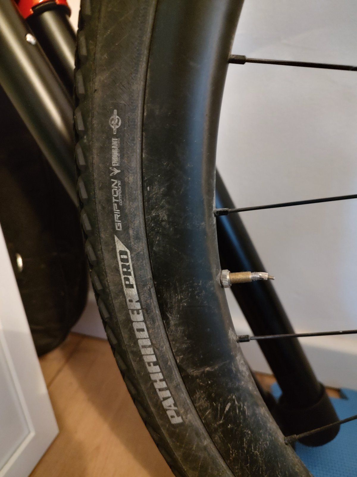

Habe gestern die schon gefahrenen Pathfinder tubless auf die neuen Felgen gezogen.
Zuerst wollte der Reifen an den Flanken nicht abdichten, also "cremte" ich die Wulste auch noch mal mit Milch ein.
Ventil raus und gib ihn...so dichtete er nun ab.
Als der Druck 3 Bar überschritt, zischte es aus mehreren Stellen.
Wie sich herausstellte hatte ich bisher auf jeden Fall 4 Durchstiche.
3 der 4 dichteten nach kurzer Zeit ab, eine Loch war noch immer undicht und schäumte etwas.
Also lies ich die Luft ab und kippte noch mal 30ml nach.
So hielt es für ca 5 Minuten und ich bewegte das Rad in dieser Zeit um die Milch zu verteilen.
Auf ein mal, noch in der Rotationsbewegung und vor meinem Gesicht, zischte es laut und ich feiner Strahl (später feiner Sprühnebel) verteilte sich auf mich und in der Werkstatt.
Ich musste schon etwas lachen weil im ganzen Raum ein leichter Nebel zu sehen war.
Die stelle hielt ich dann nach unten und nach kurzer Zeit war der Spuk vorbei.
Ich frage mich ob das ein gutes TL-Vorzeichen für mich war um TL im Alltag zu fahren. 🤣
Als ich heute Morgen runterkam war die Luft raus, denke auch, dass die Flanken noch nicht dicht sind.
Das wird ja was...

Wie sehen denn eure Erfahrungen aus mit der erneuten Montage schon gebrauchter TL Reifen?
Ich habe am Samstag noch mal alles neu gemacht.
Felgen entfettet, Reifen auch und nun mit Milkit.
So konnte ich auch gleich noch mal den ehemaligen, 4-fach durchstochenen Reifen flicken (das große Loch) und auf das VR montieren.
Der ehemalige vordere Reifen ging auch wieder ohne Probleme auf die hintere Felge.
Milch rein, Wulste eincremen, Ventileinsatz raus und ohne weiteres aufgepumpt.
Beim Vorderrad war ich mangels "Booster" kurz vor dem Aufgeben.
Nach 2 Stunden hats dann irgendwann mit viel Milch, drehen/wenden, drücken und ziehen, geklappt.
Nun hält er die Luft nur widerwillig und der Druck sinkt von 5 Bar auf 2 Bar über Nacht.
Aus einem ganz kleinem Loch und überall an den Übergängen drückt er noch raus.
Das Loch war heute morgen abgedichtet...
Ich werde dann noch mal 15ml Milch nachfüllen und ihn mal über Nacht auf den Seiten liegen lassen.
Mehr fällt mir nicht mehr ein, habt ihr noch ne Idee?
Vermutlich hat der Reifen schon zu sehr gewalkt und dichtet dadurch nicht mehr zuverlässig ab...so meine
Theorie.
