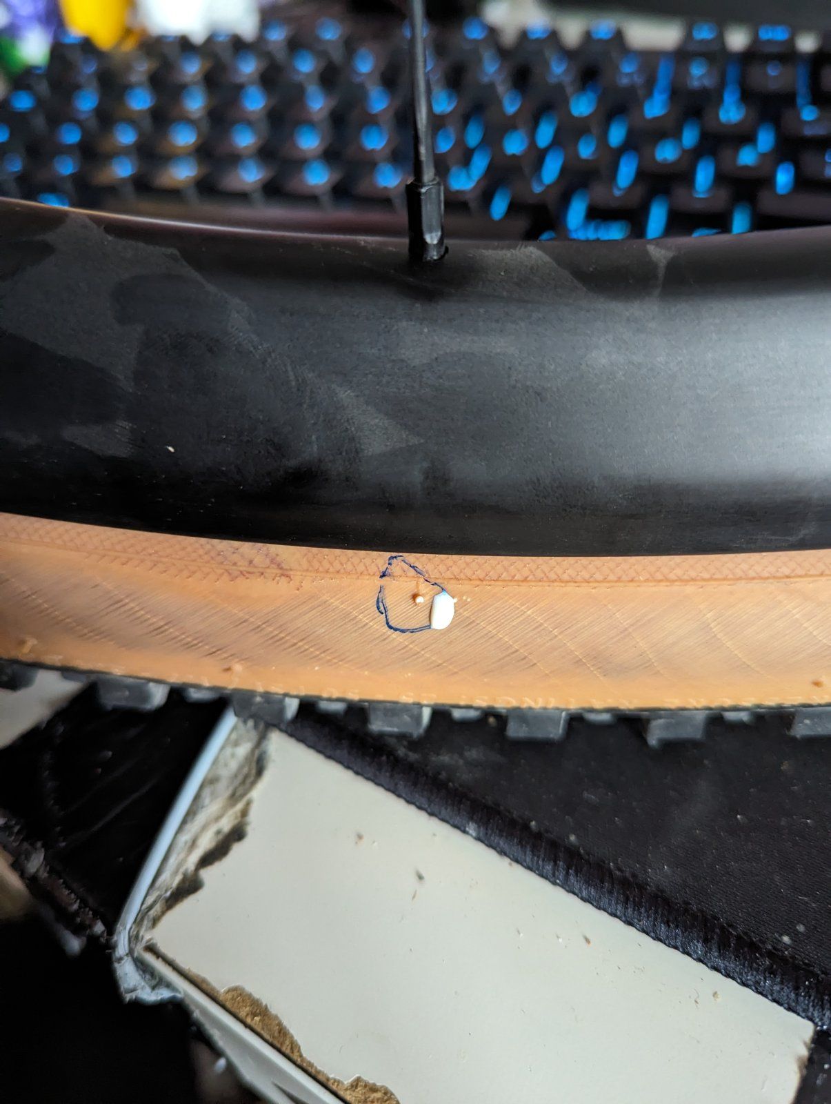

Um mal Bezug auf einen früheren Post zu nehmen, wo ich schon sagte, dass gerade WTB-Reifen + Tanwall ne Katastrophe sind, mein neues Rose Backroad hat so ne Kombi, und was passiert: an der Flanke an einem der Gumminippel von der Produktion tritt paar Tage nach Tubeless Montage auf einmal im Stand Luft aus, hab das in meiner Wohnung pfeifen gehört.. Reifen gekippt, Milch hats gleich abgedichtet. Aber die Reifen sind noch so lausig wie früher. Sieht man schon am ungleichmäßigen Verlauf der Tanwall.
Aber wer tubeless will, sollte solche lausigen meiden. Ich fahre die nochn bisschen runter und dann kommen Maxxis Ravager oder so drauf, und ohne Tanwall.
"Tan" ( hellbraun) ist die Farbe, nicht die Beschaffenheit der Flanke. Der selbe Reifen in schwarz hat das gleiche Problem.
Für einen leichteren Lauf werden die Fäden der Flanke nur sparsam gummiert. Dadurch wird bei tubeless die Flanke im Zweifel auch undicht.
Eine stärker gummierte Flanke ( erst recht wenn die Flanke auch noch textil verstärkt ist) ist auch dichter, dafür rollt der Reifen im Vergleich wieder etwas schwerer. Stärker ausgelegte Flanken können auch farbig sein.

Ist mir schon klar dass das nur die Farbe ist, ging mir nur darum, dass die Flanken dünner und potentiell undichter sind. Meine Vittoria am MTB hatten genau das gleiche Verhalten, beide tanwall. Bei nem schwarzen Reifen hab ich das noch nie erlebt, auch zB bei schon mehreren Conti GP 5000 S TR nicht.

Panaracer Gravekling Slick und Specialized Pathfinder Pro perlen auch an den Flanken durch.
