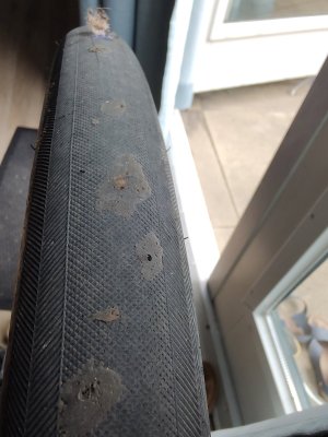

Hier, ich. Natürlich, ohne Equipment, ne absolute Sauerei, und sicher auch nicht nett für die Umwelt.
Aber kein Problem. 'Damals' leider noch unerfahren, heute würde ich einfach ne Wurst reinstecken.
Ich hab hier mal ein Beispiel angehängt, ca 1000 km Pannenracer Terrorreifen, geht sicher pannensicherer, doch viel leichter geht kaum. Die Dinger mit Schlauch zu fahren ist quasi unmöglich, daher auch mieseste Bewertungen für den Reifen in Webportalen, schätze ich.
Wo und wie muss man fahren, damit ein Reifen nach 1.000km so aussieht????
