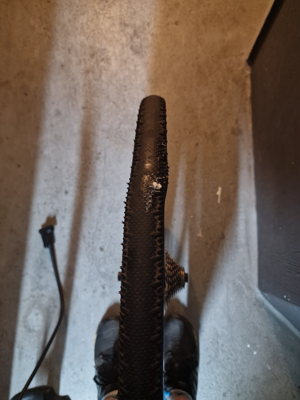

Da habe ich wohl den richtigen Gegenstand unterwegs erwischt. Krass finde ich aber, dass ich noch bis nach Hause gekommen bin. Ich musste allerdings zweimal nachpumpen.

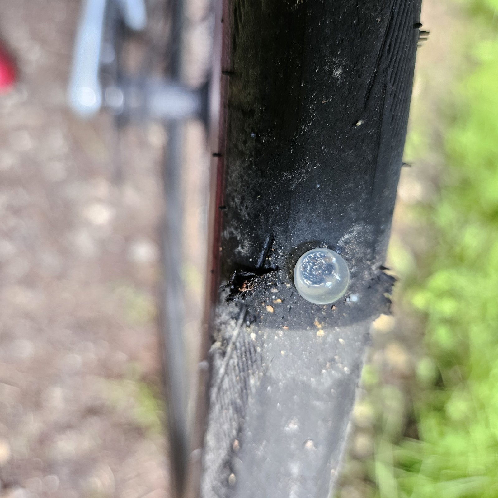

Ich schenke meinen Schwalbe Pro One Race wirklich nichts, die müssen auch immer wieder über längere Schotterwege, Baustellen, Waldwege. Dieses Loch habe ich zuletzt zwei Wochen lang herum gefahren, immer wieder ging es kurz auf und meine Frau schimpfte über Dichtmilch auf der Brille. Auch einen 220km Marathon bin ich so noch gefahren. Nachpumpen musste ich nie, hat immer nach Hause gereicht. 30er Breite mit 4 bis 5 Bar. Ich wiege 70 Kilo.
Jetzt wird er aber erneuert, die Verschleißanzeiger sind fast weg
Habe gestern am Zweitgraveller mal wieder meinen WTB Crossboss ausgeführt in "weder Fisch noch Fleisch-Breite" 35 mm. ich weiß, zu schmal, aber eben noch nicht abgefahren. Gestern kurz vorm Ende ein leck in der Flanke am VR. Wollte trotz frischer Orange Seal Endurance nicht dicht werden. Ist leider nicht das erste Mal, dass die Flanke nicht mehr dicht werden wollte konkret beim Crossboss; auch nicht wenn man das Rad zur Seite hielt. Und es war ein Minicut - kaum mit dem Auge ersichtlich :-/ Ich werde den reifen wohl demnächst beerdigen, da mich das inzwischen nervt!
Man muss auch mal loslassen können ☝️. Dann weg mit dem Ding.
