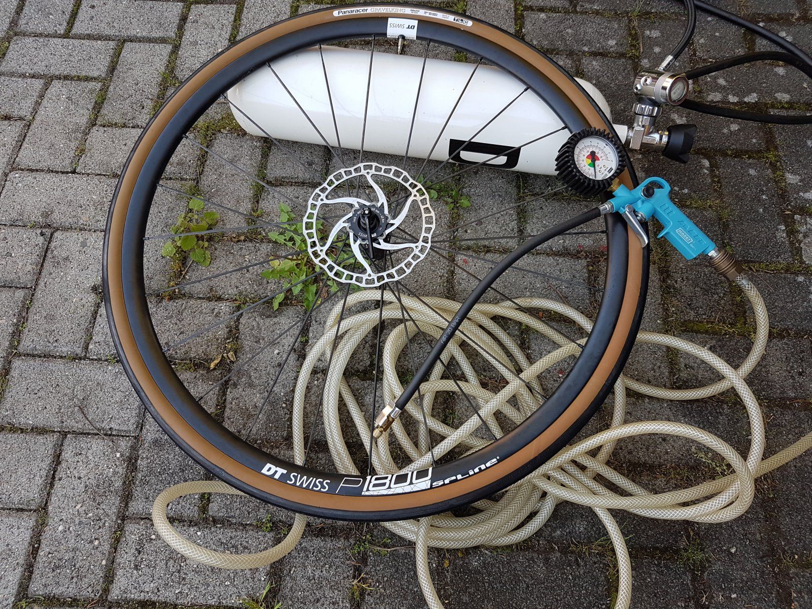

Panaracer GK 37mm von Hand runter und GK Slick in 32mm von Hand drauf. Beim ersten Mal benötigt es mehr Druck, bis es "plöppt".
Sofort dicht, so wie es sein soll.
