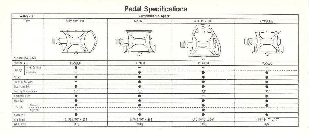

Anscheinend nicht, wenn man mal die Gewindestummel vergleicht, die sind bei Superbe Pro länger als bei Cyclone und Sprint.
Das Superbe Pro Pedal ist anders gelagert als die anderen, schon alleine deswegen ist es recht unwahrscheinlich das die Achsen austauschbar sind.

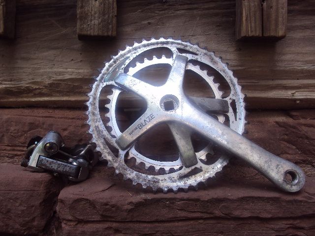

Ich habe years ago ein Staiger Rennrad erst... hähä, lustik ! ...eigert, etwas dubiose(?) Rohre – CRP SM-08 - , komplett BLAZE ausgestattet und ziemlich verschrammelt, s. Bilder. Zunächst musste ich den Index retten, denn die Plastiknocken inside hatten den ständigen Kontakt mit scharfkantigen Metallscheiben nicht überlebt. Eine merkwürdige Schnitzarbeit in Plastik, dann als Ersatz Metallstreifen. Das Ding war wie neu, schaltete zwar nicht so smooth wie 6400 – sehr kurzer Schaltweg ! - aber exakt. ...Da fällt mir auf, dass mir diese Bastelei wohl den Weg vorgezeigt hat, heute treibe ich mich meist in Threads wie „Wir erbasteln uns einen Xfach STI“ rum...
Aber darum soll´s gar nicht gehen. Was ich an der „Billiggruppe“ BLAZE bemerkenswert finde: zum einen das Kurbeldesign. Da werden sich jetzt viele angewidert abwenden, die auf Durchlöcherung und Filigranakrobatik stehen. Aufgemerkt ! Wir schreiben das Jahr 1989..o..oder ?! Und da ist diese Optik von SAKAE nachgeradezu avantgardistisch zu nennen, und ist die Kettenblattbefestigung mit längerer Schraube und Distanzring von innen nicht auch innovativ ?! War wohl auch in einigen anderen Gruppen anzutreffen (XCE, EDGE)

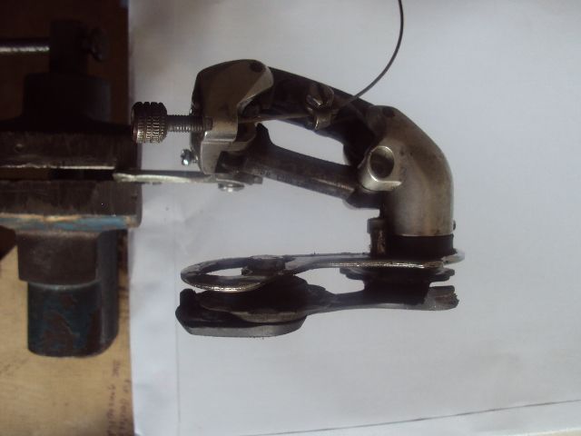

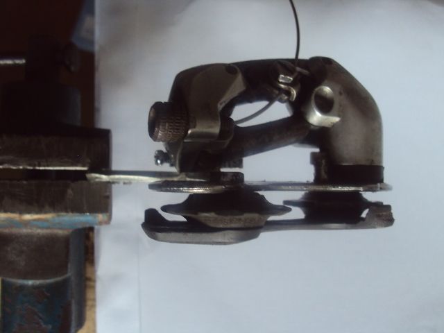

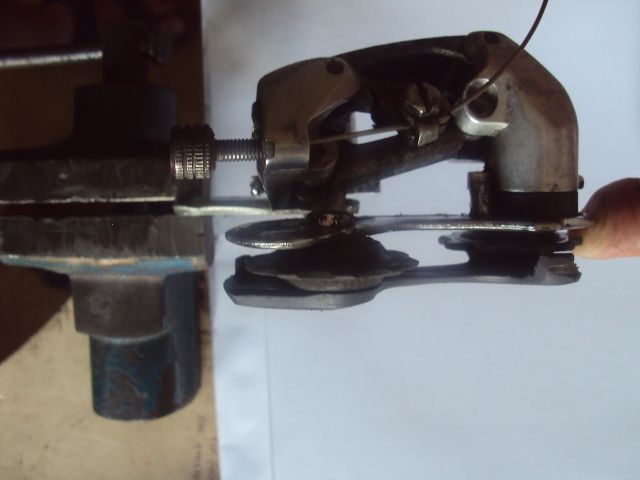

Nun zum eigentlichen Anlass dieses Beitrags. Das Schaltwerk der Gruppe (das übrigens mühelos 30 Zähne schaltet) weist nämlich ein Detail auf, das mich regelrecht verblüfft hat: man kann es nämlich im Stillstand in alle Richtungen durchschalten, ohne den Schaltzug oder was immer zu gefährden. Ich hoffe, man sieht es auf den Bildern: die Schaltzugklemmung sitzt auf einer Wippe, äh, ja, ich sachma Wippe dazu, die am hinteren äußeren Parallelogrammdrehpunkt gelagert ist und mit einer brutal heftigen Feder (ich glaub, es sind sogar beide Federn, die von den Drehpunkten kommen) in Normalstellung gehalten wird. Kann das Schaltwerk (wg. Stillstand) nicht nach innen schwenken, schwenkt die Wippe schon mal vor. GIBT´S DAS SONST NOCH IRGENDWO oder ist das einzigartig ? Gut, man könnte fragen, was das soll. Ist es für doofe, die Kettenschaltungen nicht kapieren, oder gegen spielende Kinder ? Zudem hebt bei einer solchen „Vorauswahl“ eines Ganges zB anne Ampel ein solches Gekrache und Geknarze beim Losfahren an, zumindest bei zwei Gängen + , dass man vor Schreck fast vom Rad fällt. Trotzdem ne interessante Sache (Vielleicht sollte das ja eine der Wunderwaffen sein – zusammen mit BEAST , hähä -, um Suntour zu retten. Aber warum dann ganz unten ?)
(Die Fotos zeigen eine „Schaltsimulation“ mithilfe der Feinregulierschraube UND zum Schluss die “gehaltene“ Aufnahme – o grausame Bänderrisszeiten... Wer das BLAZE besser kennt, wird sich evtl. über die relativ schlanke „Rückwand“ des Käfigs wundern: da habe ich damals mindestens 1,5 mm weggeschrebbelt, weil mir das Ding zu nah an die Speichen kam.)
