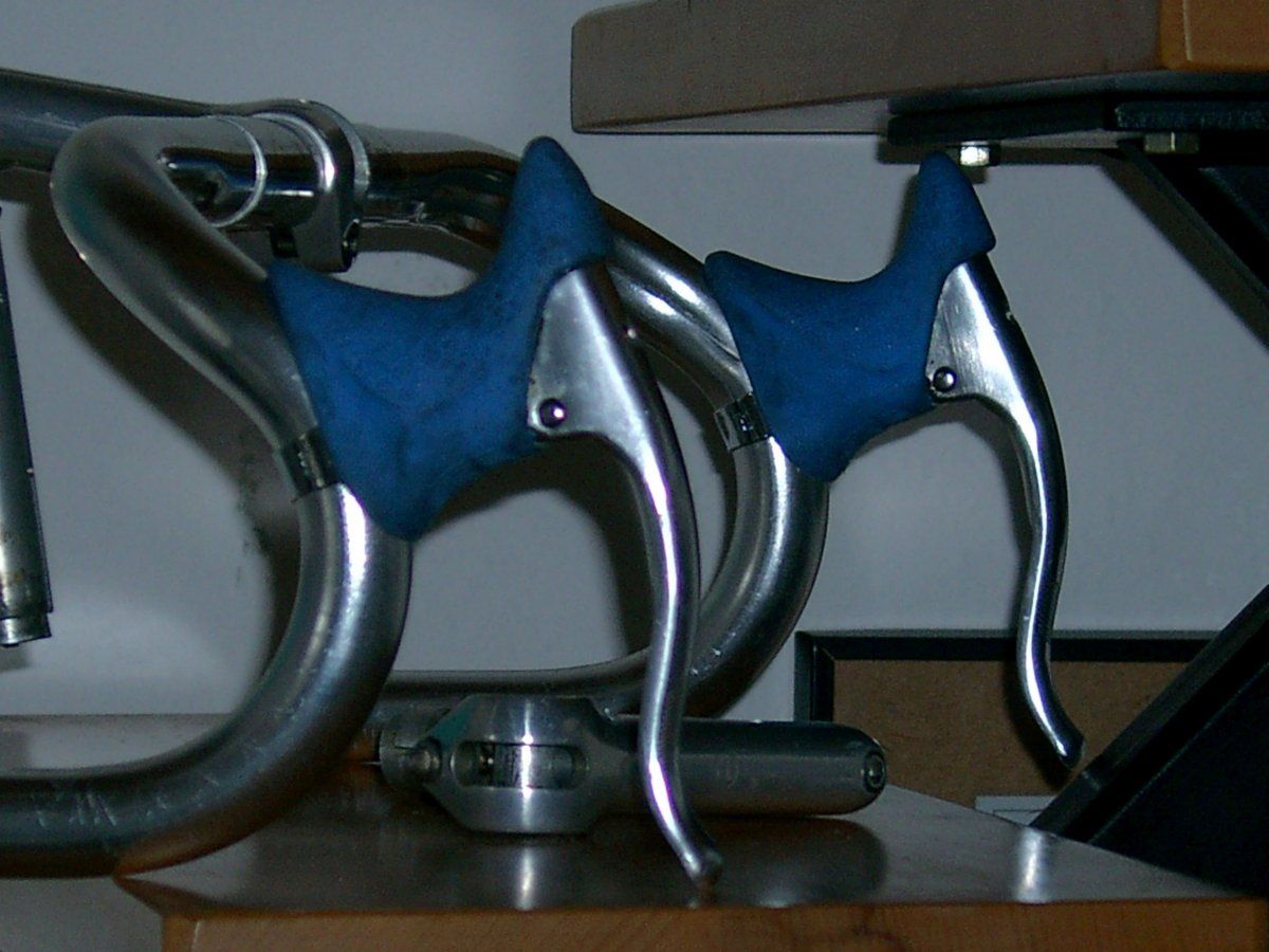

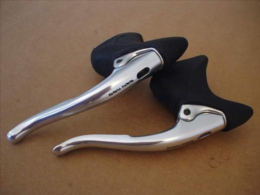

Die passen doch wie angegossen auf die Superbe Pro Bremsgriffe:
...ok, über die Farbe läßt sich trefflich streiten, aber es gibt sie ja auch noch in beige, weiß und schwarz. Gottseidank!

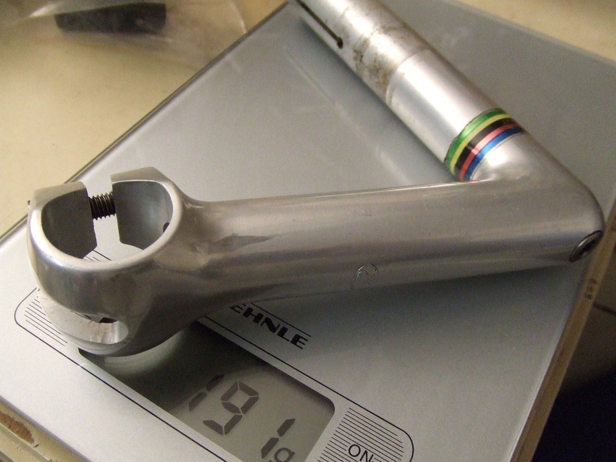

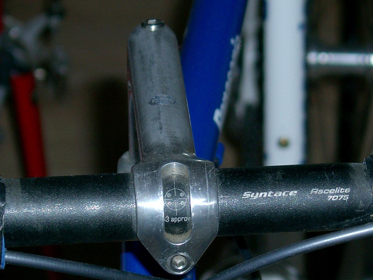

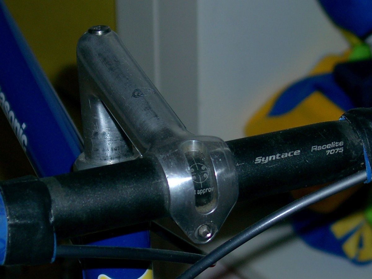

Deine ESL Vorbauten sind wohl alle für 26.0 mm Lenker; meiner frisst nur japanische 25.4, trotz ca. 115 mm Länge wiegt er nur 191 g und liegt damit deutlich unter der Werksangabe von 210 g. Sowas hab ich auch noch nie erlebt.

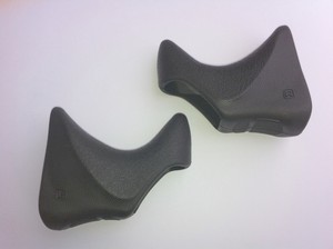

Die Bremsgriffgummis gehören orginal an Dia Compe BRS 400 Griffe:
Für mich die schönsten je hergestellten Griffgummis, und richtig handschmeichlerisch...
passen übrigens auch auf ganz alte Superbe Griffe aus den siebzigern, wenn mann oben ein unauffälliges kleines Loch für den Bremszug einbringen kann.
Ja, bei allen 26mm Lenkerklemmung, leider aber bei drei von vieren nur 22mm fürn Schaft.
Habe zwei dieser Vorbauten auf 165g gebracht.
