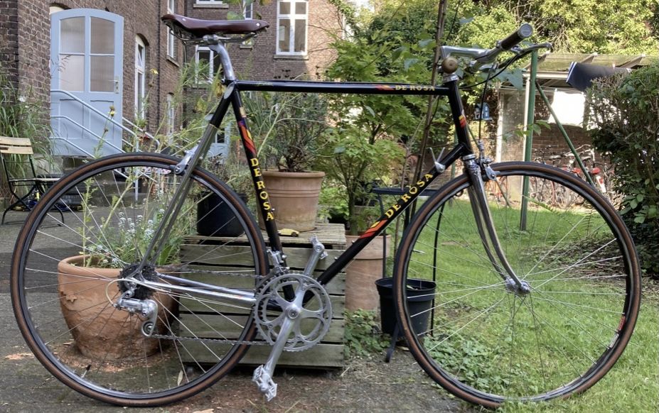

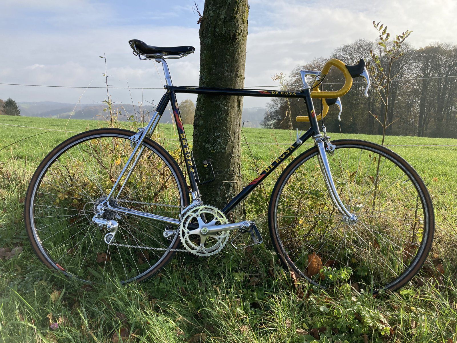

Vorher:
nachher:
endlich fertig!
Immer erst mal mit nem Buch anfangen… 😉 das deRosa wird schon noch kommen…
Find jetzt grad nicht die Quelle, von der ich die Info habe, dass es das tolle Buch noch gibt - mille Gracie jedenfalls an den Informanten 😉👍😎

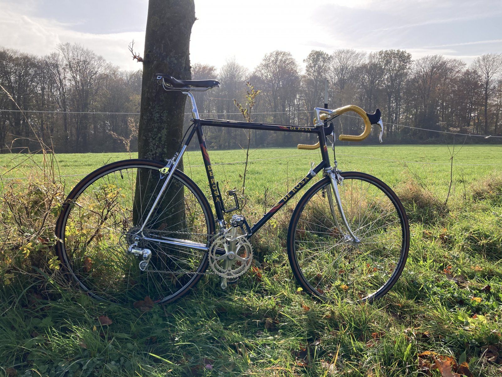

Ich finde gut, dass es keins der roten Lenkerbänder geworden ist. Aber einen weißen Sattel würde ich gerne an dem Rad sehen. Denke das würde gut aussehen.
