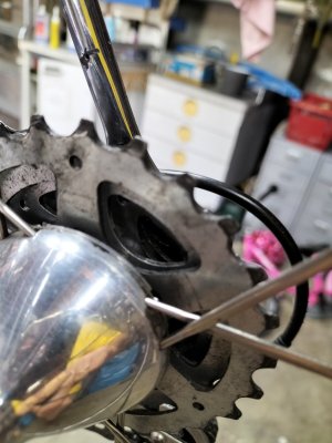

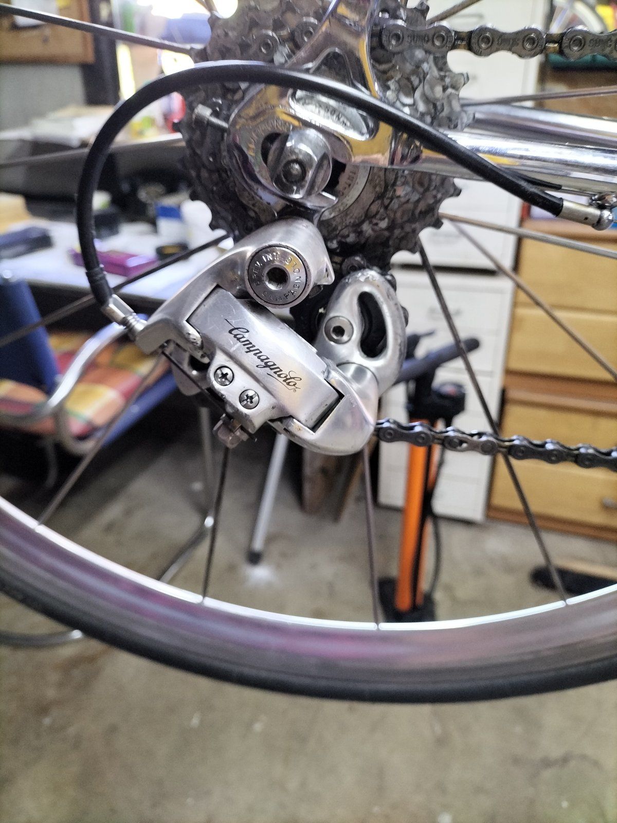

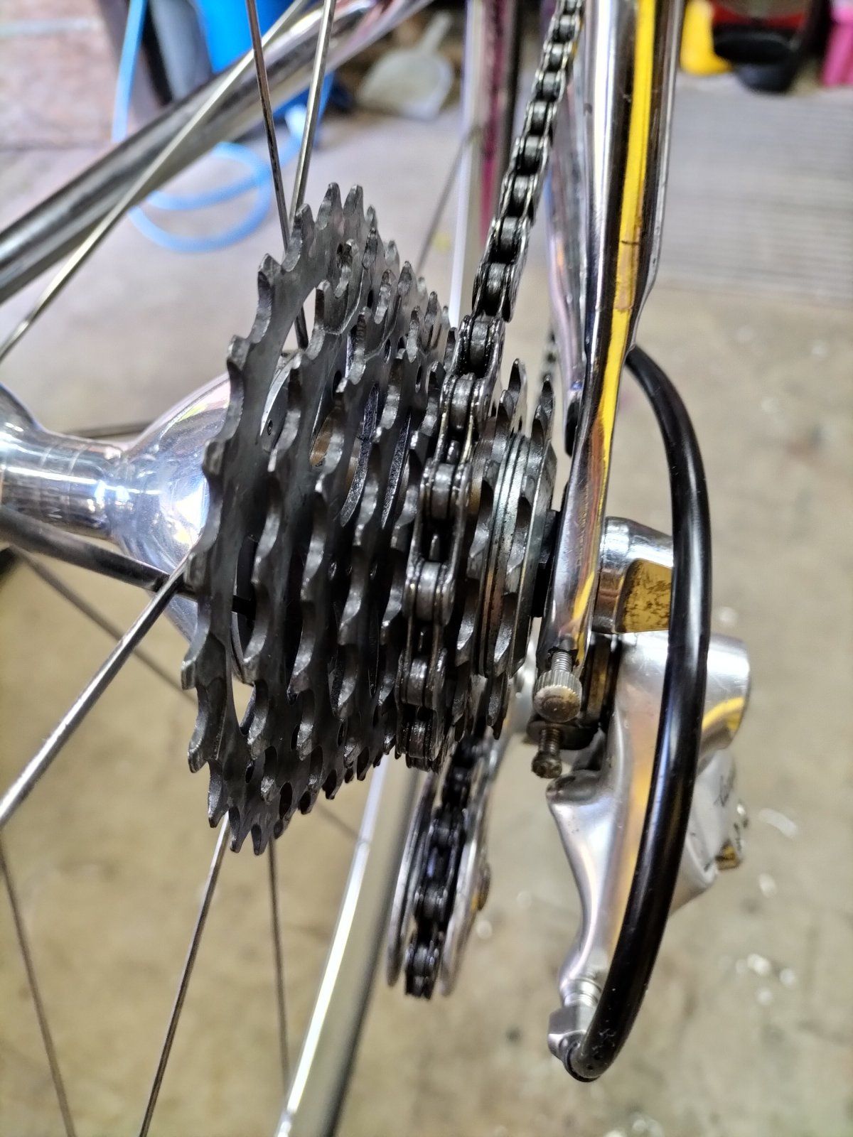

Ich verzweifle😡.Alte Kette,neue Kette, sie springt in allen Gängen.
Was nicht passt ist 10fach Kette und 8fach Kranz.
Ist das der Grund? Oder passt was Anderes nicht?
