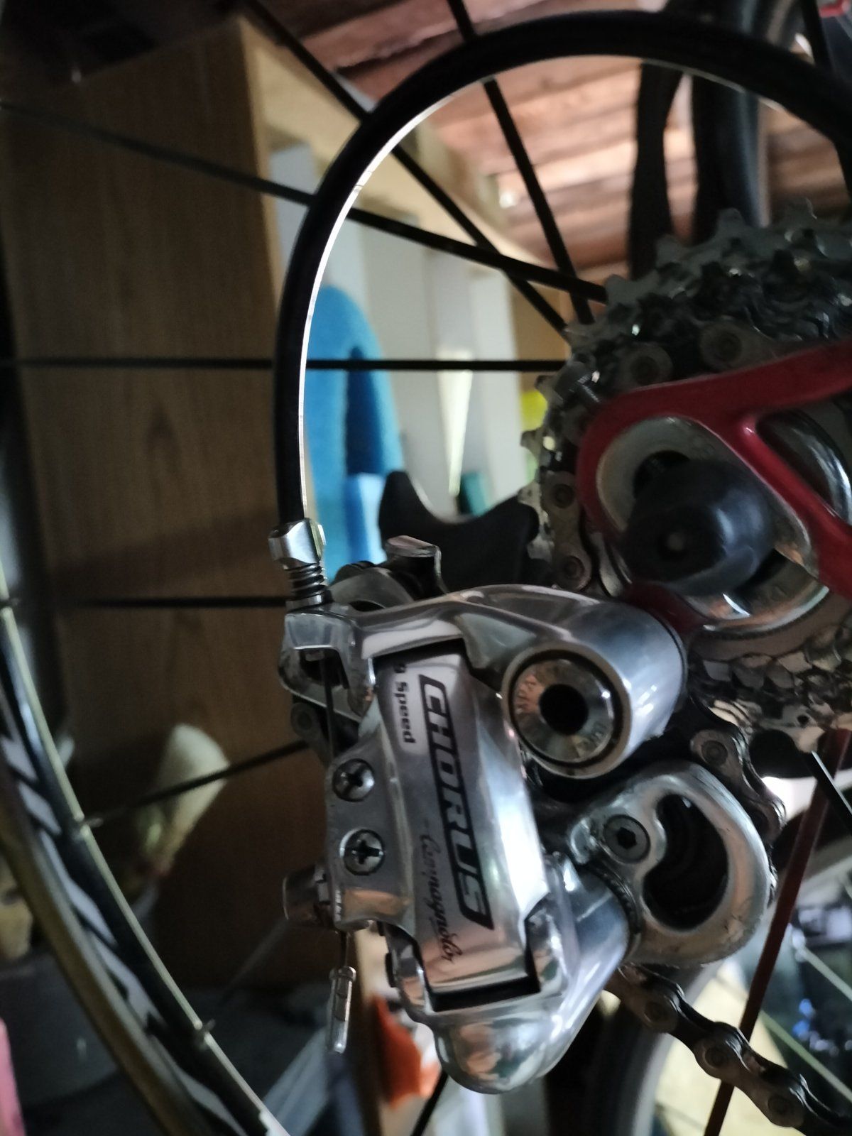

Ich habe, 9fach Chorus Ergos,schalte damit 10fach . Ich habe einen 8fach Vento Laufradsatz und möchte den verwenden. Gedanke, 10 oder 9fach Kranz kaufen, abspecken auf das es gerade noch auf den Freilauf passt und die Ventos mit benützen.
Wird das was?
Danke für eventuelle Hilfe.
? - du hast also in einen 9f-EP eine 10f-Rasttrommel eingebaut? Ein 9f-EP schaltet aus nachvollziehbaren Gründen keine 10f-Kassette.
Wird das was?
Der 8f-Rotor ist nicht geeignet zur Aufnahme von 9/10f-Kassetten. Du müsstest also einen passenden Rotor/Freilauf f. 9/10f-Kassetten einbauen (was ohne weiteres möglich ist).
Nö, ist in 9fach Ergo und ich schalte damit 10fach.
Foto kommt.
