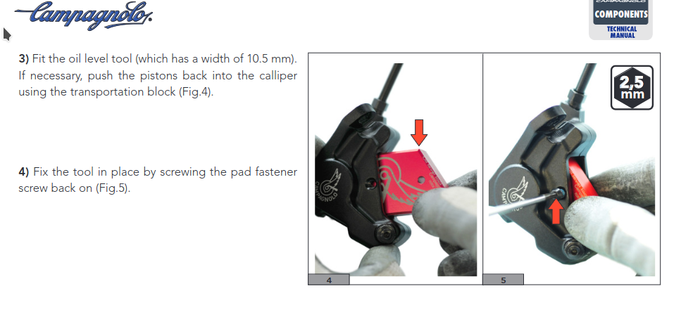

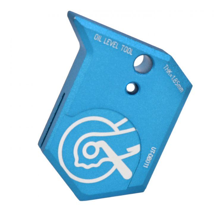

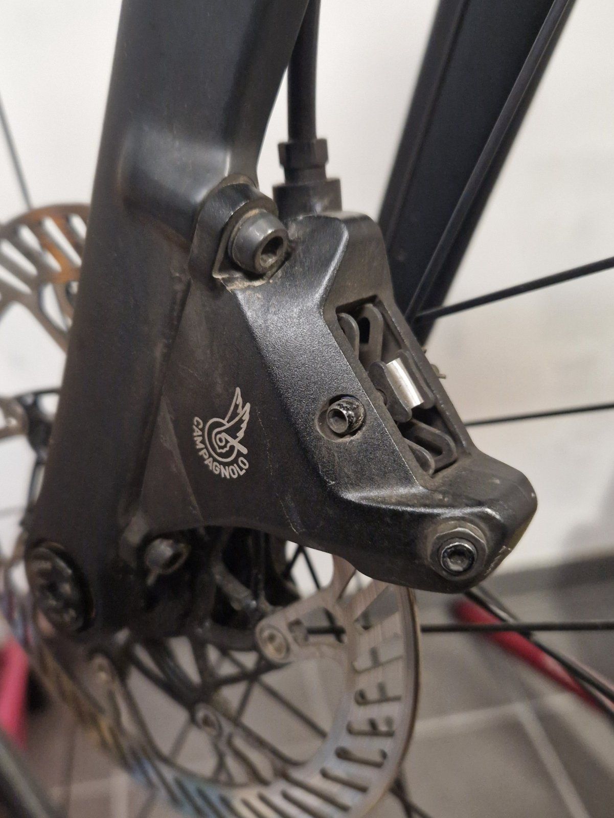

Ich wollte meine Scheibenbremse (Campa Record 12fach MJ 2022) entlüften und laut Technischem Handbuch (Kapitel 5.1 auf Seite 15)
wird ein "OIL LEVEL TOOL UT-DB010" empfohlen.
In der Version 010 ist es jedoch gar nicht mehr erhältlich.
Das jetzt erhältliche UT-DB011 bekam ich partout nicht in den Bremssattel eingeführt.
Es erschien mir von der längeren Seite zu breit zu sein.
Meine Anfrage bei Campa selbst lief ins Leere.
Ich habe jetzt noch eine Frage bezüglich der beiden Versionen und der Verwendung bei SuperRecord Bremsen bei FB gefunden.
Da steht
The newer tool works to give a slightly bigger rollback distance than the old.
Either tool can be used.
Ich habe die Bremse dann erst einmal ohne das Werkzeug entlüftet, fände ein passendes Werkzeug dafür aber schon als hilfreich.
Kann jemand bestätigen, dass es wirklich mit den 12fach Bremssätteln harmoniert / harmonieren müsste?

Ich benutze das blaue Teil (DB011) und bin sehr zufrieden damit (die aktuellen12 fach Bremssattel)

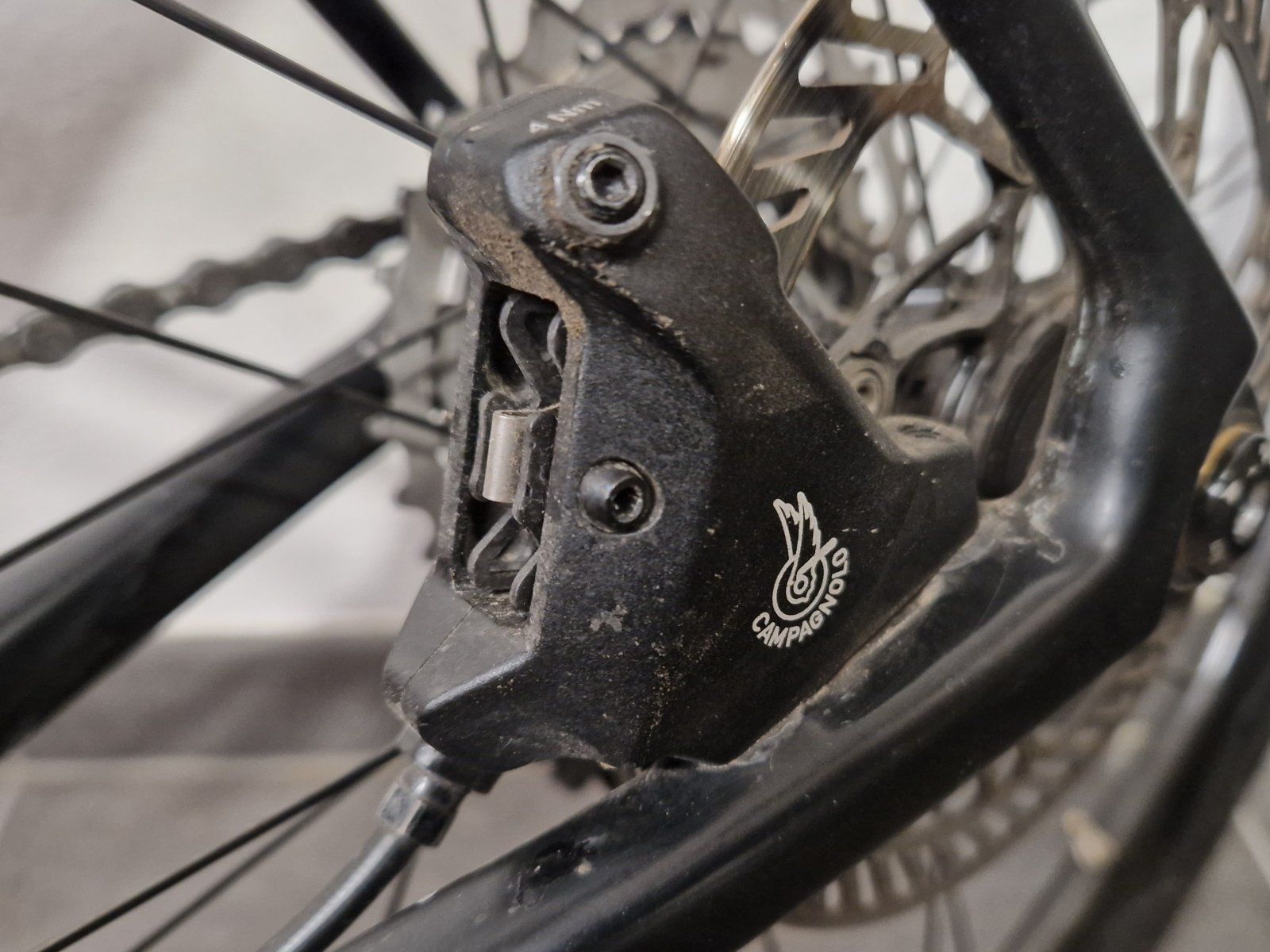

Und dein Bremssattel sieht so aus, wie meiner oben im Bild?
Wobei ich es nur am hinteren probiert habe ... (edit) hier noch ein Foto vom hinteren.

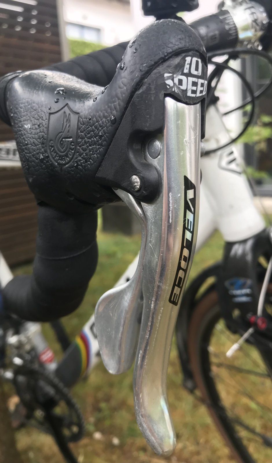

Mein Cyclocrosser besitzt eine 10-fach Veloce Gruppe. Das Rad habe ich vor einigen Jahren gebraucht erworben, sodass ich gar nicht weiß wie alt es genau ist. Ich habe damals alles komplett wieder hübsch gemacht und seit dem dient es mir auf dem täglichen Weg zur Arbeit. Anbei auch ein Bild zur Identifikation.
Der rechte Schalthebel schaltet seit Beginn sehr schwammig und nicht immer mit dem typischen "Klicken" auf die größeren Ritzel. Auf die kleineren Ritzel schaltet er dagegen sehr direkt mit gutem Feedback.
Im Forum findet man ja einiges zum Thema G-Feder und auf Youtube gibt es sogar Anleitungen zum Tausch.
Meist geht es ja eher um die teureren Gruppen und nicht um die Veloce. Trifft diese Thematik denn auch auf meine Schalthebel zu?
Besten Dank für eure Hilfe

Ich kann nicht erkennen ob es US oder PS Ergos sind, mach mal ein Foto Daumenknopf.

Dein Hebel hat die gleichen Innereien; sehr wahrscheinlich werden die G-Federn ermüdet sein --> Austauschen oder die alten Federn vorsichtig um eine Idee aufbiegen (Kann dann halt sein, dass man den Hebel mehrfach zerlegen/zusammenbauen muss, wenn man beim Biegen nicht das richtige Maß trifft,)
Vielen Dank! Die Infos reichen mir schon aus. Dann werde ich mir zwei dieser Federn bestellen und es direkt vernünftig machen.
