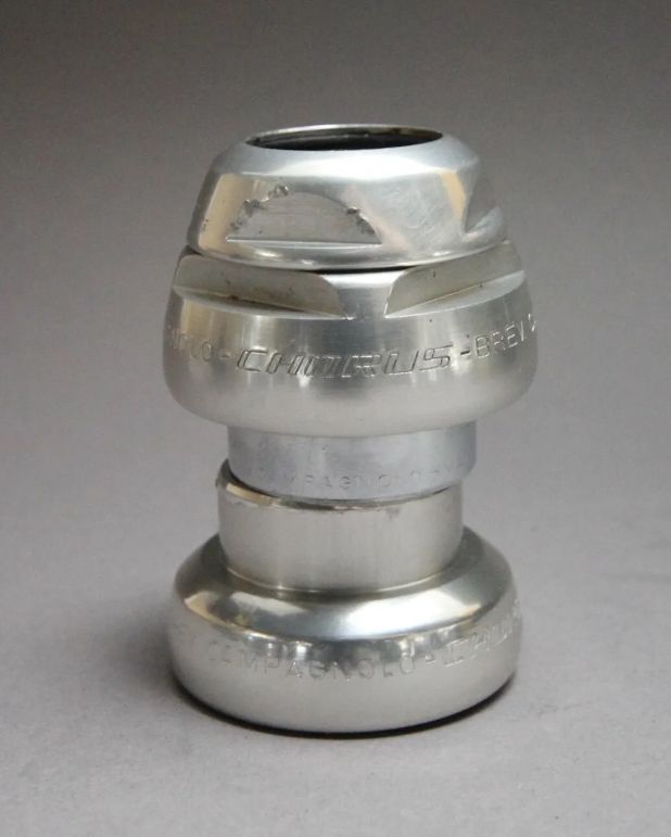

Hatte jemand so einen Steuersatz schon in den Händen und kann mir die Einbauhöhe sagen?
Eine potentieller Verkäufer sagte mir, dass es 47 mm sind. Das kam mir aber bisschen viel vor…
In der Tabelle, die hier rumschwirrt ist er meines Erachtens nicht vertreten.

frag mal am besten im rennmaschinen bis 1990. Da sollte man dir helfen können.
Fehlt schonmal der Nasenring
Kuck ma hier
https://velobase.com/ListComponents.aspx?Category=111
Oder hier, 42,5
https://www.ebay.de/itm/18566788441...5338588705&toolid=20006&customid=EB132915860&
