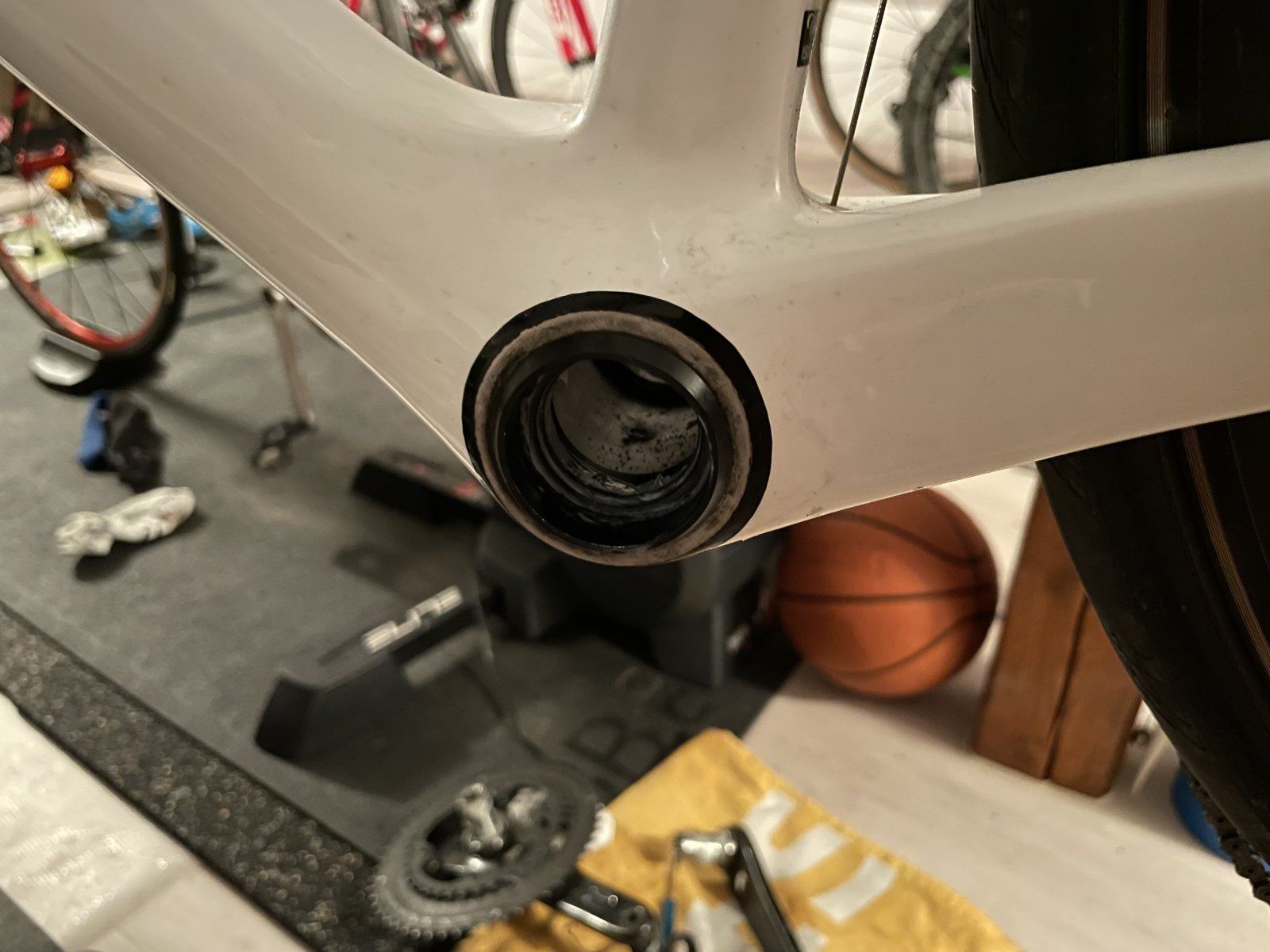

Guten Abend zusammen! Ich habe auf meiner Runde heute festgestellt, dass die Kurbel (Campa Record 11-fach) knackt. Also daheim gleich mal demontiert und festgestellt, dass die Wellenscheibe auf der linken Kurbelseite fehlt. Hat mich etwas verwundert, denn bisher hat hier noch nie etwas geknackt.
Oder wird die bei meinem Hobel tatsächlich nicht verbaut???😳

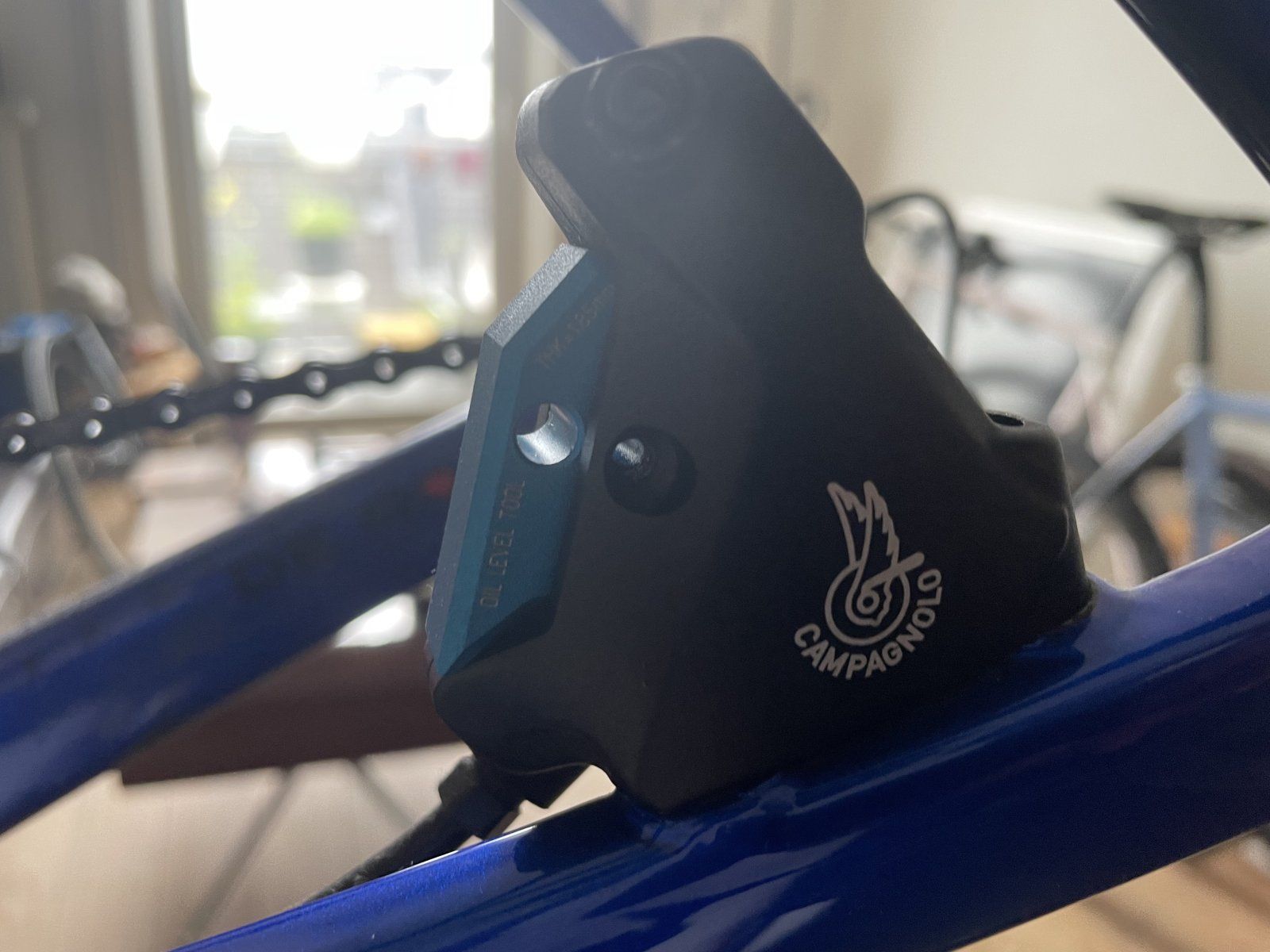

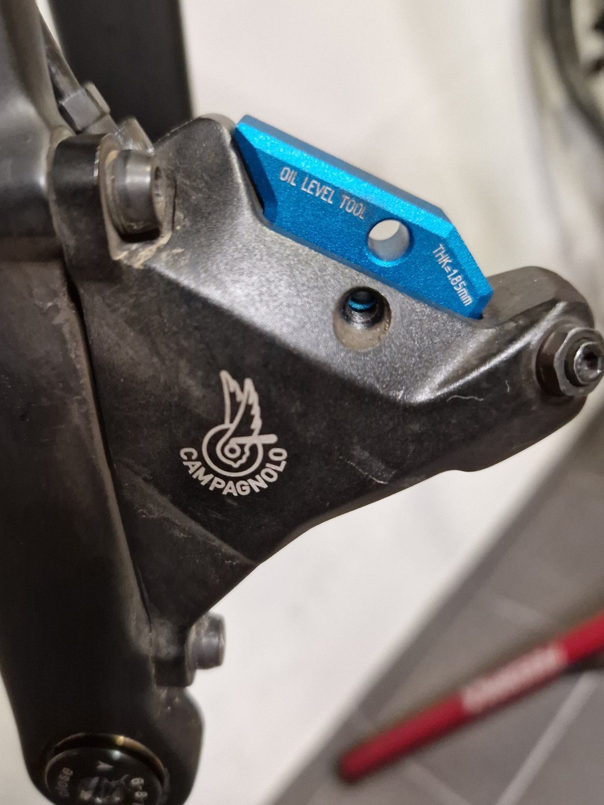

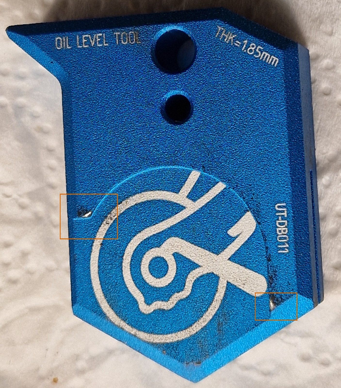

Ich wollte meine Scheibenbremse (Campa Record 12fach MJ 2022) entlüften und laut Technischem Handbuch (Kapitel 5.1 auf Seite 15)
wird ein "OIL LEVEL TOOL UT-DB010" empfohlen.
In der Version 010 ist es jedoch gar nicht mehr erhältlich.
Das jetzt erhältliche UT-DB011 bekam ich partout nicht in den Bremssattel eingeführt.
Es erschien mir von der längeren Seite zu breit zu sein.
Meine Anfrage bei Campa selbst lief ins Leere.
Ich habe jetzt noch eine Frage bezüglich der beiden Versionen und der Verwendung bei SuperRecord Bremsen bei FB gefunden.
Da steht
Ich habe die Bremse dann erst einmal ohne das Werkzeug entlüftet, fände ein passendes Werkzeug dafür aber schon als hilfreich.
Kann jemand bestätigen, dass es wirklich mit den 12fach Bremssätteln harmoniert / harmonieren müsste?

Für das Entlüften meiner Chorus habe ich mir das bzw. ein solches Distanzstück vom Kollegen fräsen lassen, da es seinerzeit nicht schnell genug lieferbar war.
Die initiale Entlüftung bei Erstmontage lieferte ein perfektes Ergebnis. Der Hebelweg beider Bremsen war gleich und kurz.
Nachdem ich vor ein paar Monaten dachte die Bremsflüssigkeit mal wechseln zu müssen, lieferten mehrere Entlüftungsvorgänge immer das gleiche Ergebnis: die Hebelwege sind länger. Es kommt vor, das ich manchmal ‚nachfasse‘, um die Hebel weiter vom Lenker entfernt greifen zu können.
Um keine Missverständnisse aufkommen zu lassen- es ist immer ein definierter Druckpunkt im System. Die Bremskolben machen definitiv zu weit ‚auf‘! Aber genau das Maß für den Beginn des Druckaufbaus sollte der Distanzklotz ja herleiten.
Was also mache ich - im Gegensatz zur Erstmontage - nun falsch?
Für Hinweise die zur Ergreifung der Ursache führen ist ein großes Dankeschön zur Belohnung ausgesetzt.
Der Distanz-Block dient lediglich dazu, die Kolben zu sperren, damit man nicht versehentlich beim Entlüften die Bremse schließt.
Mit "Druckaufbau" oder was auch immer hat der so ziemlich überhaupt nichts zu tun.
Du hast vermutlich gar nichts falsch gemacht. Wenn der Druckpunkt nach halbem Hebelweg immer noch nicht erreicht ist, wiederhole den Entlüftungsvorgang. Du hast vielleicht eine Luftblase "übersehen".
Wenn die Gehäusebreite innerhalb der Campa-Toleranz (siehe Bedienungsanleitung) liegt, wird sie immer verbaut. Wenn nicht = Spiel. Spiel vergrößert sich während Betriebsdauer = mehr Spiel = Knacken.
