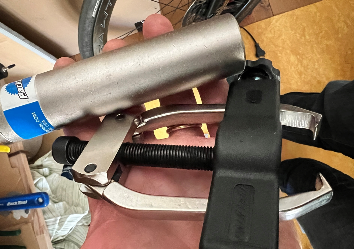

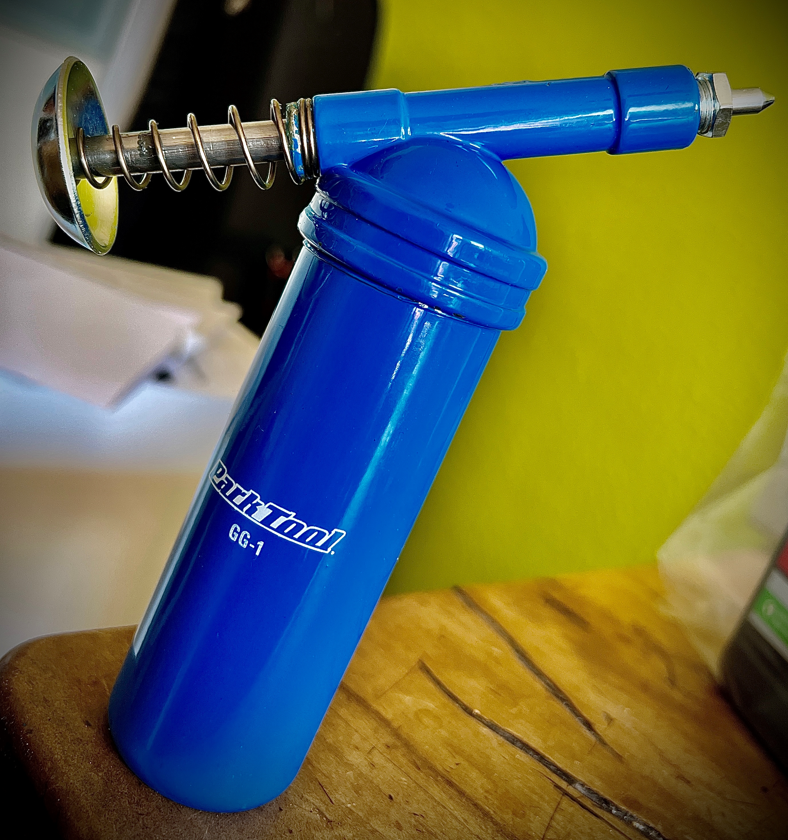

die vielen Ausführungen zu Fett führten zur Anschaffung einer Fettpresse - die tadellos funktioniert, Spaß macht und seither größmöglichst eingesetzt wird :-)
