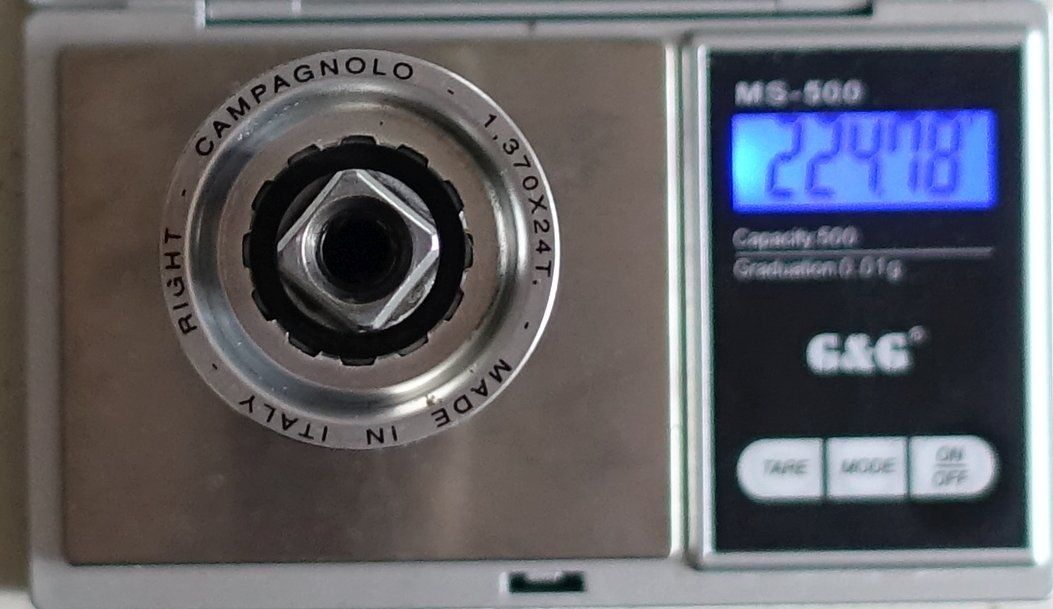

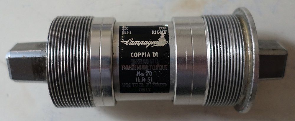

Ich habe ein Record BSA Lager 102 mm gekauft.
Bekommen habe ich dies:
Ich war jetzt der Meinung, dass es sich nicht um ein Record Lager handelt, da ich diese mit einem Record Schriftzug auf der rechten Schale, Carbon-Hülse und mit ca. 190 g Gewicht kenne.
Der Verkäufer sagte mir, dass es eine ältere Version bis 1995 sei.
Stimmt das? Hatte die ältere Version keinen Record Schriftzug? Gab es für Record und Chorus ein gemeinsames Lager?
Anhang anzeigen 1072711Anhang anzeigen 1072712
In den Campa Katalogen habe ich tatsächlich ab 1996 ein geändetes Record Lager finden können.
Im 1995er Katalog sind die Angaben aber dürftig.
Ja, das kann sehr gut sein. Lange Jahre waren sämtliche Gruppenteile auch nur mit "Campagnolo" und ohne den Gruppennamen beschriftet, das ging erst Mitte der 90er wieder los.
Soweit ich mich erinnere waren ab "auftauchen" der Version mit Carbonhülse auch immer Record- bzw. dann auf dem Pendant mit Aluhülse Chorus-Schriftzüge auf der rechten Schale.
Die hatten anfangs wohl Probleme mit der aufwendigst hergestellten Welle, da gab es dann das Chorus-Lager auch für Record. Aktuell bekommt man auch nur noch Chorus-Lager in Neu, allerdings soll man wohl beim Record-Lager nach dem Beseitigen der Sprengringe die Lager tauschen können. Bei den oftmals genannten Token-Lagern kann man Pech haben und ein als ISO-Lager bezeichnetes mit JIS-Norm erwischen (ist mir passiert), ansonsten geht noch Miche Evo Light. Allerdings wird das wohl auch nicht mehr produziert, auf deren Homepage ist die 102er Wellenversion nicht mehr drauf. Beim Holland Bike Shop wird das Lager als JIS-Lager angepriesen, was ich allerdings für einen Druckfehler halte.
