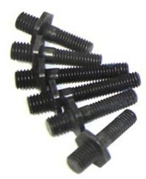

Der Akku wird mit solchen Schrauben verbaut, auf dem nach außen rasenden Gewinde wird dann der Flaschenhalter mittels Mutter montiert.
