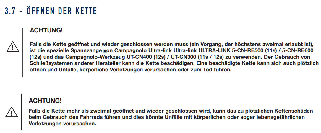

Zum C-Link: Dass er nur einmal verwendet werden soll, bezieht sich nicht aufs Schließen, bzw. Öffnen, sondern nur für eine Kette, denn er verschleißt ebenso wie die Kette und soll/darf deshalb nicht für die nächste Kette wiederverwendet werden
In der Montageanleitung von Campagnolo zur 12S Kette steht, dass die Kette höchstens nur zwei Mal geöffnet und wieder geschlossen werden darf. https://www.campagnolo.com/on/deman...1s_12s_chain_Campagnolo_Rev06_02_2021_DEU.pdf
