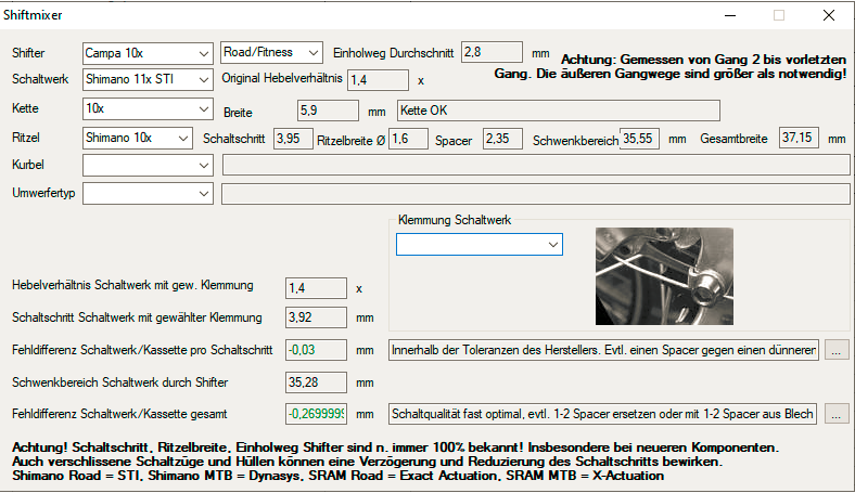

Frevelhaft möchte ich mit Campa 10f Ergopower Schremsern ein langes Shimano-Schaltwerk (wegen 32 Z. größtes Ritzel und vorne 3-fach) und eine Shimano 10f Kassette bedienen.
Laut dem Shiftmixer (gehört zu Spokomat) würde das mit einem Shimano Road 11f Schaltwerk von den Schritten ganz gut passen.
Hat das jemand probiert?
