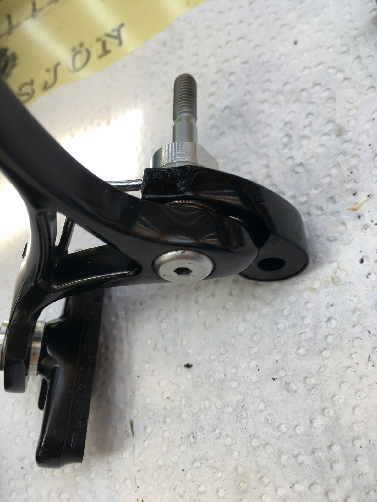

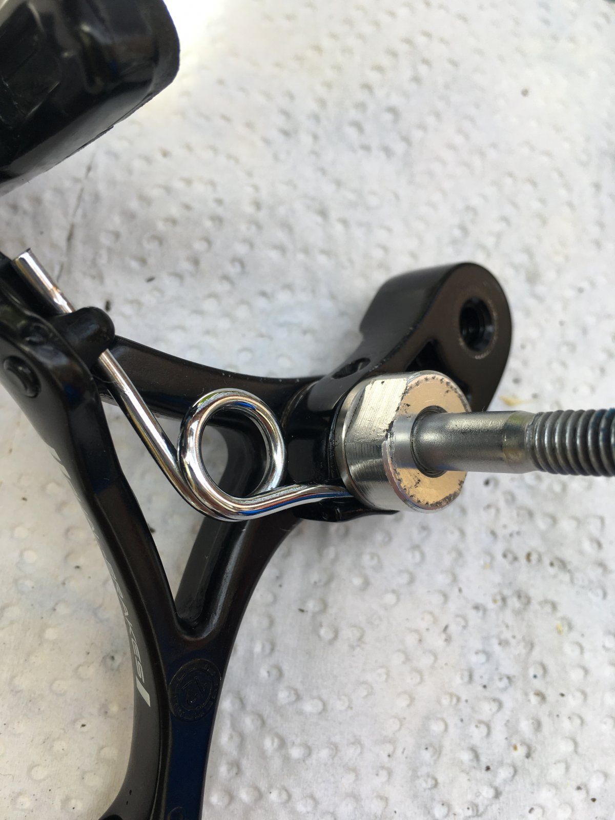

Danke. Ich werde zuerst mal versuchen, mit Wärme zu arbeiten. Das würde im Zweifel ja auch helfen, wenn dort ein Sicherungslack verwendet wurde. Schauen wir mal… Ansonsten muss es eben so bleiben wie es ist.Vielleicht ist da zusätzlich Schraubensicherungslack drauf? Ich würde die Gegenmutter mit einem Lötkolben oder über einer Kerzenflamme erhitzen und dann gleich nochmal mit Innensechskant und Gabelschüssel zu lösen versuchen. Wenn das auch nicht klappt, nochmal erhitzen und dann gleich mit Caramba Schock-Rostlöser (Kombi aus Rostlöser mit Kältespray) drauf, so hatte ich zumindest die scheinbar unrettbar verrosteten Gelenke meiner Brillenbügel wieder beweglich bekommen. Wenn das auch nicht klappt... sind erstmal die anderen dran mit Vorschlägen.
Der Bolzen ist zuerst durch das kleine Gelenk ( im Bild hinten) geschraubt und dann mit der Mutter gekontert. Versuche das festzuhalten wenn du die Mutter löst.
Ah, gute Information. Das war mir nicht bewusst, dass dieses kleine Gelenk auch verschraubt ist… Ich werde es mal so probieren!Den kurzen schwarzen Stummel mit nem Stück Lappen in den Schraubstock spannen und dann die Mutter losdrehen....
Doch da sich ja das Gelenk spielfrei bewegen muss. Wenn da kein Gewinde wäre würde sich das nach anziehen der Mutter nicht mehr bewegenAh, gute Information. Das war mir nicht bewusst, dass dieses kleine Gelenk auch verschraubt ist… Ich werde es mal so probieren!
