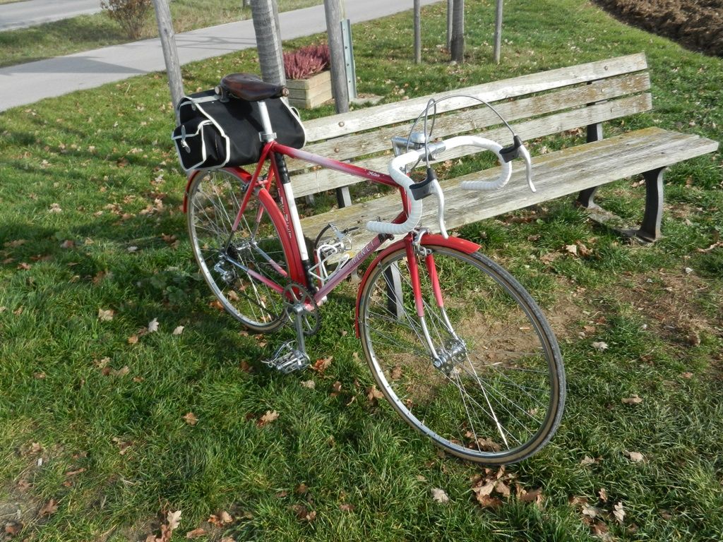

Der Randonneur de boulot, oder kurz "Alain". Ein Rad zum Spazieren, das mit 28er Paselas gut rollt und auch gut in der Hand liegt und auch schnell sein kann. Aber erst nach etwas Anlauf. Ich wollte einmal ein Einfachblatt für die Strecken hier im Flachland testen. Geht ganz gut, wenns erst einmal rollt. Zum Anfahren muss man aber ordentlich reintreten. Das ist sonst immer die Aufgabe des kleinen Blattes. Wenn dann eine brauchbare Geschwindigkeit erreicht habe, schalte ich aufs große und fahre damit bis zum näxten Halt.
Also ein Rad für Ausflüge zum Biergarten oder sonstige Runden zum Genießen.
Der Schrankkoffer am Sattel ist sehr geräumig, da passt schon ordentlich Reisegepäck rein. Aber auch der lädt nicht zur Eile ein, der doppelte Verschluss des Hauptfaches ist dazu zu fummelig. Die Riemen sind leider zu breit angebracht für die Sattelschlaufen, außerdem kann man sie nicht sehr eng schnallen, so dass die Tasche bei Direktbefestigung immer herumbaumeln würde. Ich habe einen Holzstock passenden Durchmessers zurechtgesägt, die Tasche daran festgeschlauft und mit zusätzlichen Lederriemen den Stock an den Sattelschlaufen befestigt. Leider ruckelt sich das aber immer wiederlose, also der Sock bwegt sich bei Unebenheiten, so dass ich hier eine Lösung finden muss, damit er nicht wandern kann. Bis jetzt sind mir nur 3 Lösungen eingefallen:
1. Tellerscheiben an die Enden setzen - Problem: richtigen durchmesser finden, sieht bestimmt bescheiden aus.
2. Rillen für die Riemen des Koffers in den Stock schnitzen - Wird das halten?
3. Mittelteil umwickeln und damit verdicken. Damit soll verhindert werden, dass der Stock sich seitlich bewegen kann.
Eine weitere Variante, bei der Nägel eine gewisse Rolle spielen, habe ich schon unterwex verworfen.

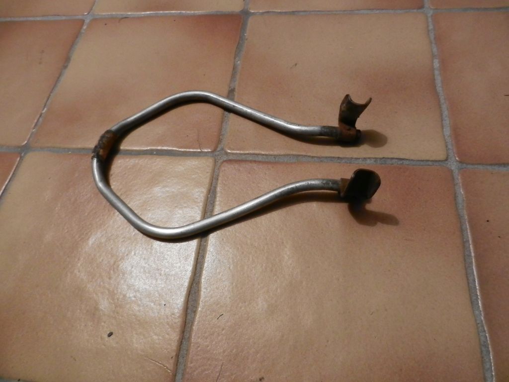

Die Bagmans sind für diesen Koffen nicht geeignet, weil die Tasche unter dem Sattel nach vorn bis zur Sattelstütze ragt. Die Tasche muss also unbedingt an der Stütze angeschnallt werden. Das Bagman-Gestell geht aber senkrecht unter dem Sattel nach unten. Also da kann nur eine Tasche draufliegen, die eine rechteckige Silhouette von der Seite hat.
Aus diesem Grund kann man eigentlich nur diese Bügelhalter nehmen, die in den Hinterbau geklemmt werden.
Entweder mit Schrauben
oder einfach durch Spannung in die Streben geklemmt
Danke, leider 3cm zu schmal ;(
