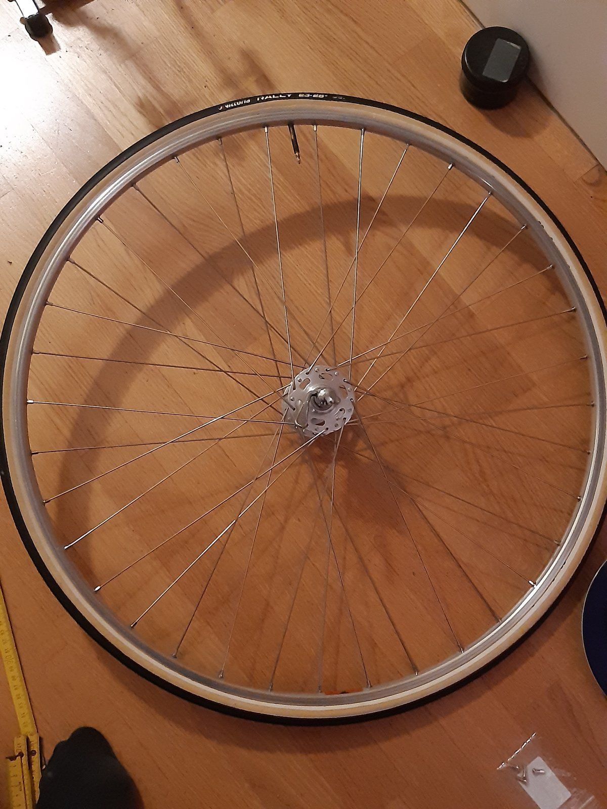

Bin mit dem Vorderrad gerade fertig geworden. Beim ersten Male recht zeitintensiv (Mittigkeit stimmt trotz Symmetrie und einigen Anläufen immer noch nicht🙄), ökonomisch gesehen im Vergleich zu einem fertigen LRS auch eher ein Reinfall, aber es hat sehr viel Spaß gemacht. Freue mich schon aufs Hinterrad :).
Ahh, das tangiert mich dann zum Glück nicht.
Bravo! :daumen:
Bitte den Schlauch noch so ausrichten, dass das Ventil gerade steht. ;)
