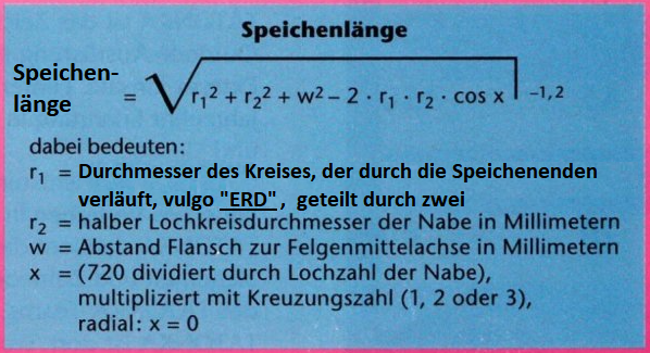

Es fängt an mit einer mathematischen Formel:
Diese Formel ist so oder abgewandelt (aber mathematisch gleich) in jedem Speichenlängenberechnungsprogramm hinterlegt.
Die Speichenlänge ist die Länge der Strecke zwischen der Innenseite des Bogens und dem Ende der Speiche auf der Gewindeseite.
Mit dem Hauptteil der Formel (also ohne die -1,2) wird die Länge der Strecke zwischen dem Mittelpunkt eines Speichenlochs im Flansch und dem Ende der Speiche berechnet. Die relevante Strecke ist aber vom Rand des Speichenlochs (da liegt nämlich die Innenseite des Bogens an) bis zum Ende der Speiche. Dafür werden die 1,2 mm abgezogen. Das ist bei einem Speichenlochdurchmesser von 2,4 mm der Abstand vom Mittelpunkt (Rechengrundlage) zum Rand, wo die Speiche anliegt. Die Zahl kann je nach Lochdurchmesser auch angepasst werden.
Während die meisten der anderen Variablen aus der Formel von Vornherein festgelegt sind (Lochkreisdurchmesser, Flansch-zu-Mitte-Abstand, Kreuzungszahl) ist es "r1", der Durchmesser des Kreises der durch die Speichenenden verläuft, nicht! Hierbei handelt es sich nämlich auch um eine Zielgröße, deren Optimum auch bei gleicher Felge je nach Gusto des Einspeichers, oder je nach Speichennippel(fabrikat) oder durch zusätzliche Unterlegscheiben (oder auch nicht) abweichen kann.
Die Vorliebe des Einspeichers legt z.B. fest, ob die Speiche bis zum Nippelschlitzgrund oder bis zum Ende des Nippels reichen soll, was bei unterschiedlichen Nippeln auch leicht andere Speichenlängen bedeutet.
Diesen Durchmesser des Kreises durch die Speichenenden nennt man ERD, "Effektiver Felgendurchmesser", was nicht nur nicht passt sondern auch noch verwirrt...

Wenn das eine alte abgeschaltete Privatseite war, dann gehe ich sehr sicher davon aus, dass dort "nur" die unverfälschte Formel aus meinem Post zuvor hinterlegt ist.
Per Hand mit Taschenrechner oder Tabellenkalkulation wärst Du auf dieselben Werte gekommen.
Wenn du beim SON Speichenrechner nur manuelle (eigene) Eingaben machst, und von der "errechnete Speichenlänge" 1,2 (mm) abziehst, kommst du ebenso auf denselben Wert. Wirklich.
