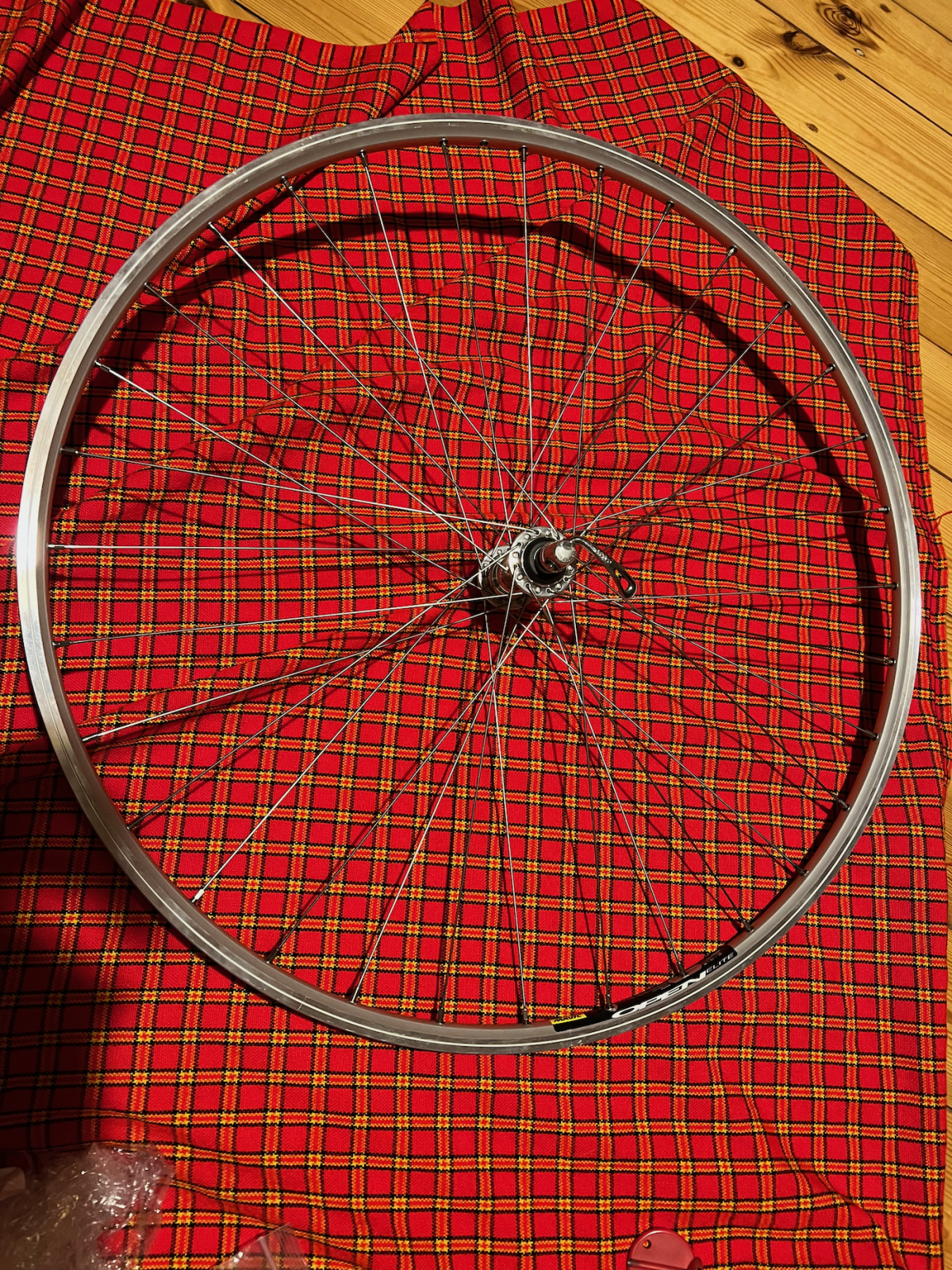

Eine schöne Abendtätigkeit...
Heute Abend wird zentriert und dann geht es weiter mit dem Hinterrad.
Ist der erste LRS (fürs Winterrad), den ich mit aktuellen Felgen einspeiche.

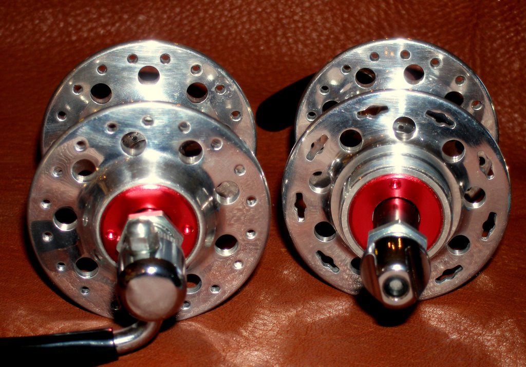

Und weil das so ist, gibt es ja auch bisweilen diese praktischen Knopflöcher:
In der Fertigung sehr aufwändig, aber praktisch, weil man den Kranz nicht abziehen muss, um die Speiche zu wexeln.
