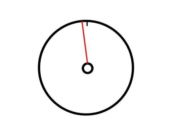

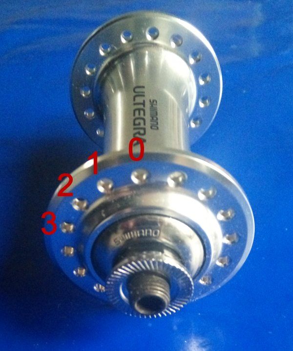

Das Loch in der Nabe in das die allererste Speiche eingefädelt wird die direkt links neben das Ventilloch kommt wird nach der Kreuzungszahl gewählt:
Dann wie gehabt einspeichen, und schon sitzt das Ventil zwischen zwei gerade Speichen und das Label passt.
Bei 36-Loch ist die Erste Speiche im vierten Loch nach links, wenn mich nicht alles täuscht.
Das gehört einfach zur Sorgfalt. Es ist technisch nicht wichtig, aber schöner.
Dazu gehört ebenso, dass eine eventuelle Aufschrift in Fahrtrichtung zu lesen ist, eventuelle Aufschriften auf der Felge von der Antriebsseite aus zu lesen sind oder auf höheren Felgen die Aufschriften ordentlich "verteilt" sind, der Aufdruck auf Reifen, wenn einseitig, rechts zu lesen sind, auf Höhe des Ventils oder gegenüber oder um ein Viertel versetzt zum Ventil und vor allem auf beiden Rädern gleich sind.
Nein, ich meine Loch Nr. 4 nach deiner Zählweise, also noch eines weiter. Gerade nochmal an einem Laufrad gespickt.
Dann drehst Du das Label eigentlich für vierfach-Lochung - wenn du das bei 36L so machst würde das wieder passen. Ansonsten weiss ich dass Loch 3 immer für dreifach-Lochung passt. Habe hier gerade einen LRS mit hinten 32L dreifach und vorn 24L zweifach, da sind die Speichen auch jeweils in Loch drei bzw. zwei.
