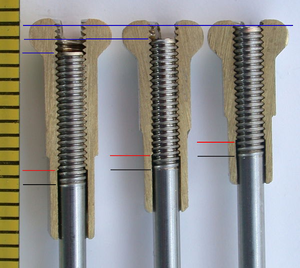

Kommt drauf an. Von wem sind die Speichennippel?
Wenn Du DT Swiss Nippel verwendest:
(Quelle, aus Roger Mussons Wheelpro Buch)
Bei denen macht die Länge tatsächlich einen Unterschied. Der DT Swiss Speichenrechner zieht wohl 2mm bei 14mm Nippeln ab. Musson empfiehlt 1mm abzuziehen.
Bei Sapim Nippeln soll keine Kompensation nötig sein weil das Gewinde immer gleich lang ist.
Danke. Sind Alpina-Nippel und ich schau mal nachher die Gewindelänge vs. Gesamtlänge nach..
So.. Bei den 14mm Nippeln kann ich die Speiche bis zum Speichengewindeende eindrehen und das Speichenende schließt dann bündig mit dem Nippelschlitzboden ab. Bei den 12mm Nippeln steht das Speichenende 2mm über dem Nippelschlitzboden (und somit 1mm über den Nippelkopf hinaus), wenn komplett reingedreht. D.h. wenn die Speiche bündig mit dem Nippelschlitzboden abschließt, sind da noch 2mm Verschubweg bis Anschlag vorhanden.. Der 1mm Überstand würde bei der von mir geplanten Felge keine Probleme bereiten (Mavic Open Sport).

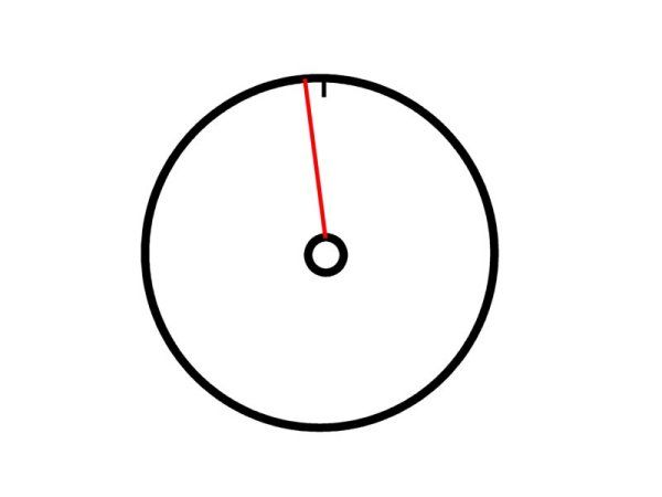

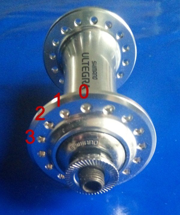

Eigentlich ging es ja darum dass das Ventil zwischen zwei parallelen Speichen steht. Macht man halt so beim Laufrad bauen, und das mit dem Label ist wirklich nur ein unwesentlicher Schritt. Ansicht von rechts. Das Loch in der Nabe in das die allererste Speiche eingefädelt wird die direkt links neben das Ventilloch kommt wird nach der Kreuzungszahl gewählt:
Dann wie gehabt einspeichen, und schon sitzt das Ventil zwischen zwei gerade Speichen und das Label passt.
