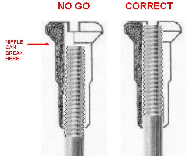

Das, was ich jetzt machen werde, ist bei Alu Nippeln immerhin ein No Go.
Bei Messingnippeln wohl ok. Mehr aber auch nicht.
Andere machen sich auch Gedanken drüber.
Ist bei mir halt dumm gelaufen, dass das Ergebnis genau zwischen zwei Größen liegt.

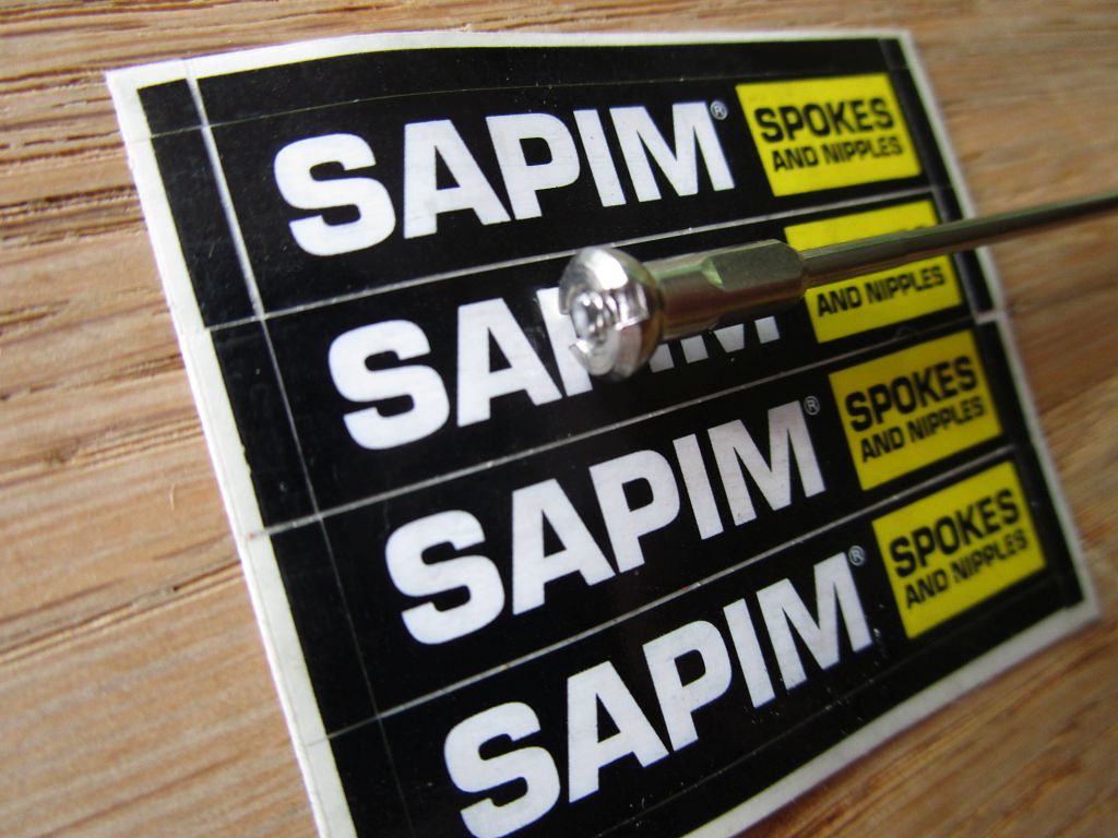

12mm Polyax an Sapim Race, steht knapp über dem Nippel
Das es da von Hersteller zu Hersteller Unterschiede gibt, sieht man hier;)

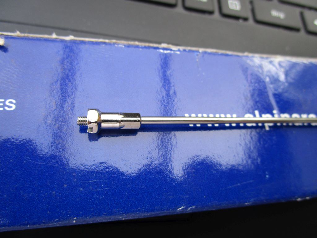

das ist ein 12mm Alpina Nippel an Alpina DD Speichen,ein Überstand von fast 5 Gewindegängen.
Tendenziell speiche ich lieber eine etwas zu lange Speiche ein, wenn es dann das Gewinde hergibt, und es sich um eine Hohlkammerfelge handelt.
Ich habe im Tagesgeschäft sehr viel mit gerissen Speichen im oberen Bereich zu tun, da die Hersteller lieber kürzere und dafür länger Nippel verwenden, im Zusammenspiel mit Aerofelgen, und dem typischen Abknicken im Bereich des Nippels , ist die Sollbruchstelle vorprogrammiert:rolleyes::mad:.
"Zwischen zwei Größen" gibt's nicht. Speichen gibt's alle zwei Millimeter. Das ist alles in der Toleranz. Wenn der Nippel reißt, dann reißt er. Der interessiert sich nicht für die letzten drei Gewindegänge der Speiche. Mir ist noch keiner gerissen. Im Zweifel nimm die längeren Speichen. DT Swiss Competition, Messingnippel, alles andere ist Voodoo.
