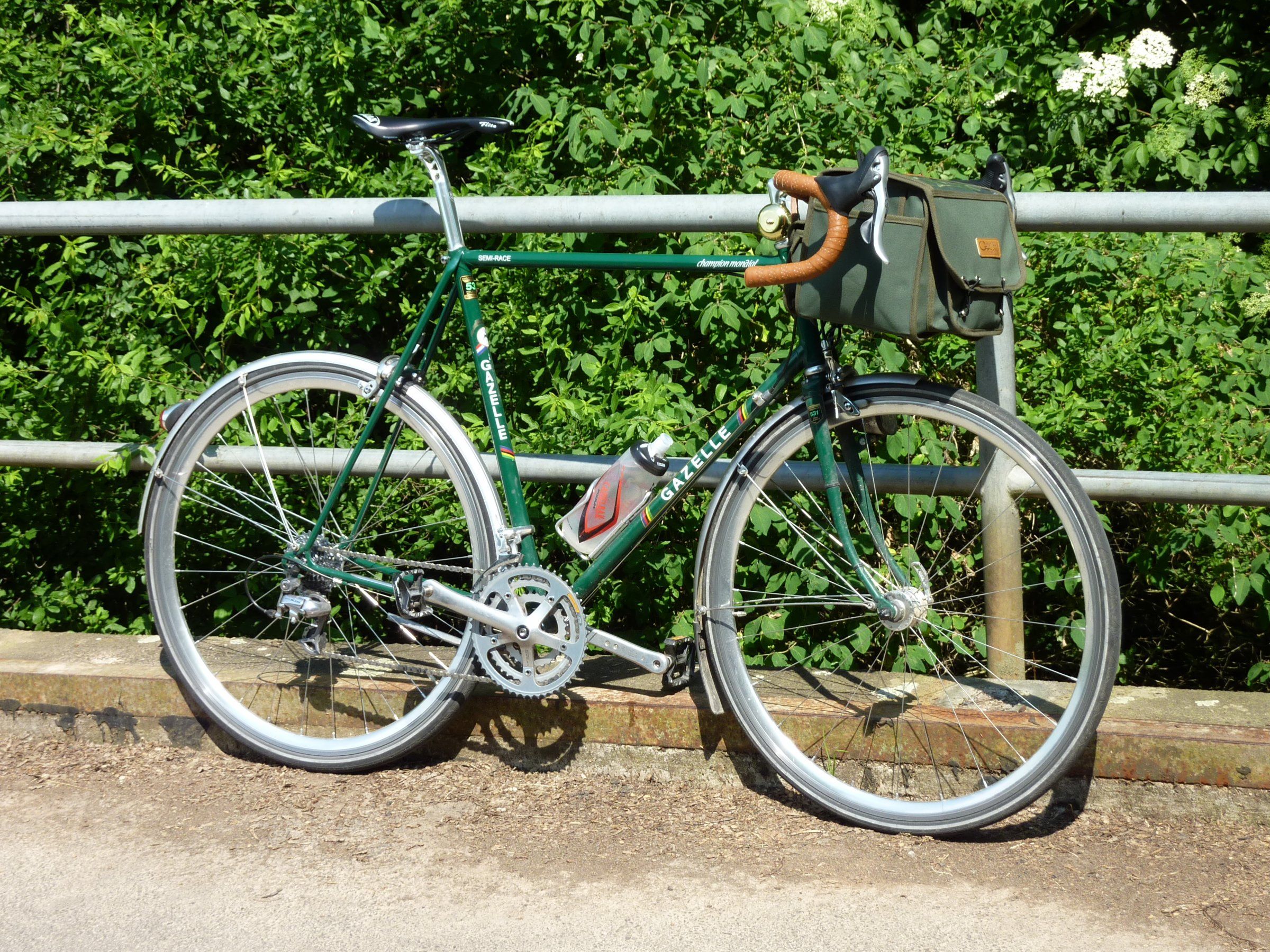

Einen ähnlichen LRS mit KinLin XC279, 32L Bitex hinten, 28L Shutter Precision vorn habe ich für meine Gazelle mit Sapim Race hinten rechts / Rest Sapim Laser eingespeicht. Bei 100 Kg Systemgewicht merke ich da nicht dass das Vorderrad zu schwach ist, aber vielleicht fällt es mir auch nur nicht auf weil ich gar nicht weiss worauf ich da achten muss...
Gewicht vorn mag die Gazelle wohl aufgrund ihrer Geo nicht so, es gibt da eine mittlere Geschwindigkeit wo die Gabel mit Tasche dran flattert. Da müsste ich wohl mal ein ganz normales Vorderrad reinsetzen um zu schauen ob das einen Unterschied macht.

Ich vermute die Ursache des Flatterns eher beim hohen Schwerpunkt deiner Tasche oder bei der fehlenden Absützung durch einen Träger. Ich denke die beiden Faktoren begünstigen ein Aufschaukelt sehr. Ich glaub auf dem Bild hast du die Tasche mit den Lederstriemen fest gemacht oder? Als ich so auf einer Testfahrt hat es bei mir auch geflattert, mit decaleur (und beidemale mit Träger) habe ich das nicht mehr festgestellt.

Die Tasche hängt nicht nur in der Luft, da ist ein Nitto F16 Halter drunter der am Lenker eingehängt wird, selbiger ist nochmal zur Bremse hin verzurrt. Langfristig will ich auf alle Fälle ein Rad mit Träger und aufliegender Tasche vorn zusammenbauen, habe auch gerade einen Träger von SB bei dem aber das Blech zur Bremse komplett umgemodelt werden muss. Also such' ich mir erstmal ein anderes :) Und dann braucht es ja noch einen Decaleur, selber löten kommt vielleicht noch ;) Ich werde aber nochmal mit einem Träger drunter testen, das mit dem Täschchen vorn ist schon ganz nett :)
