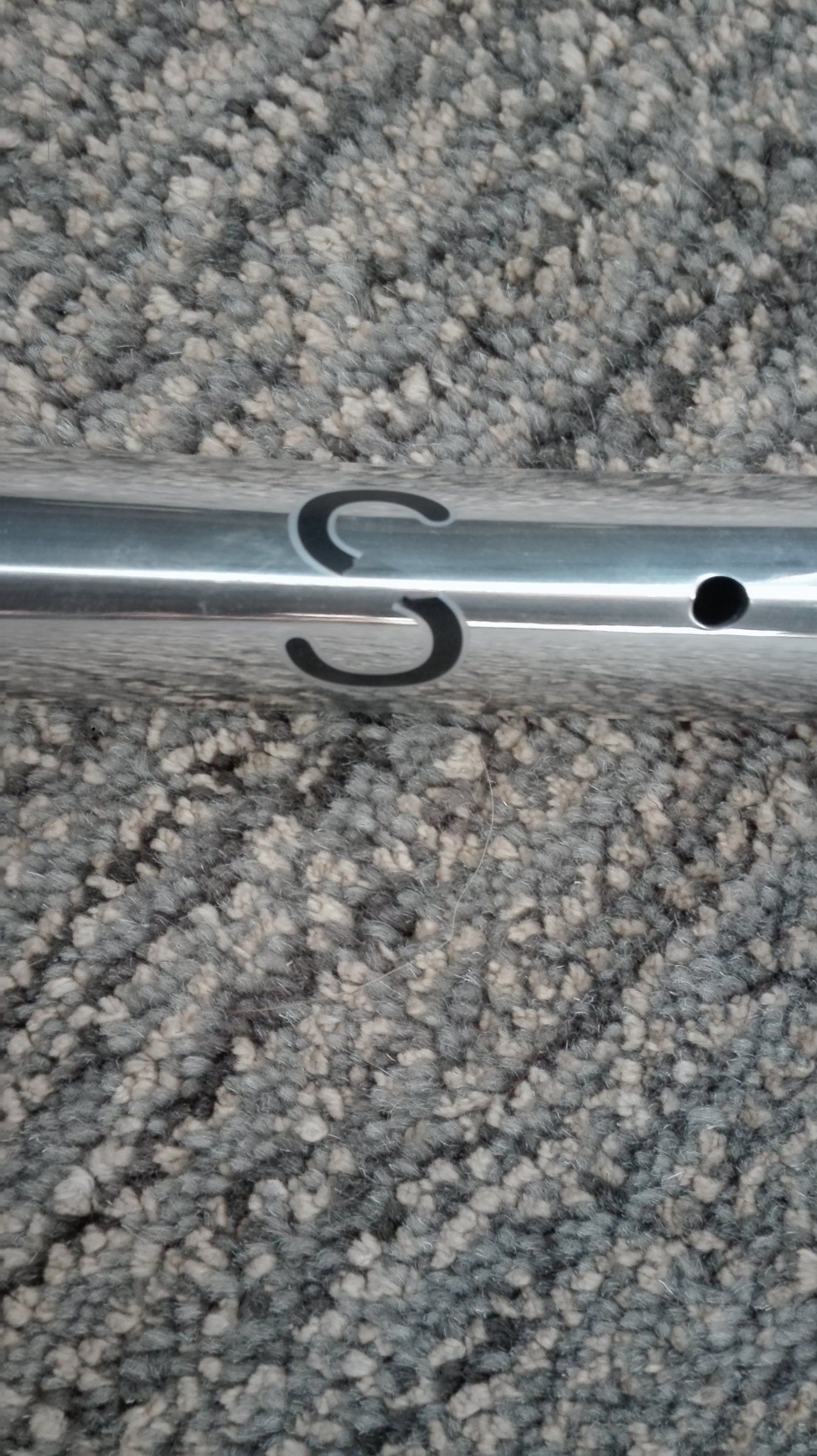

Määäh..habe gerade die erste Speiche eingezogen, da fällt mir das auf:
Eigentlich kann es mir egal sein, aber bei ner Felge in der Preisklasse?o_O
Hmm. Das ist in der Tat doof. Läuft ja auf entlabeln oder mit dem Makel leben hinaus. Oder vielleicht mal freundlich bei H+SON anfragen ob sie ein S haben? :)

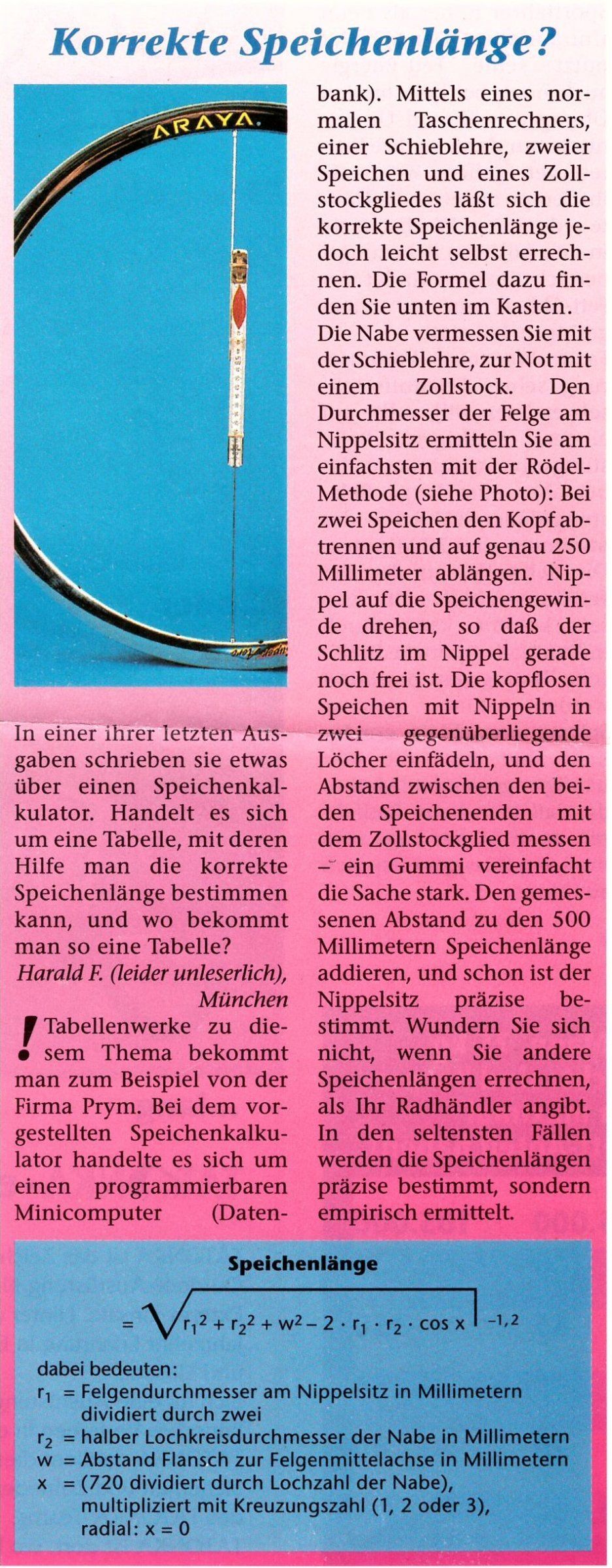

Vor ein paar Tagen habe ich folgenden Artikel aus der TOUR 7/94 wieder gefunden. Die darin beschriebene Methode zum ERD messen funktioniert gut. Sorgfältige Vorbereitung vorausgesetzt kann man den ERD bis auf einen halben mm bestimmen.
Ein paar Ergänzungen dazu:
- die Nippel auf den Speichen mit einer Zange "festkneifen", beim Einspannen des Gummmibandes verdrehen sich die Speichen in den Nippeln
- zum Messen die Felge auf den Boden legen, Buch oder Heft passender Dicke unter die Speichen legen
- Messschieber statt Zollstock benutzen
Wegen der Formel:
Weil verschiedene Speichenberechnungsprogramme intransparent verschiedene Ergebnisse liefern, fand ich es ganz hilfreich, mit den Rohdaten selber rechnen zu können. Die subtrahierten 1,2 am Ende sind der Speichenlochradius in der Nabe, der kann auch geringfügig anders sein.
In der Formel fehlt die Längung der Speiche unter Spannung (und andere vernachlässigbare Faktoren).

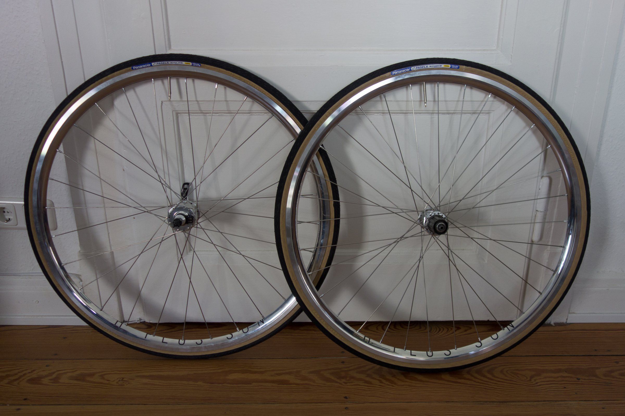

So, ausgeeiert. Goldsprint hat mir einen Rabbat angeboten den ich angenommen habe..
Nachdem der Olaf aka @crashtest in seiner Velo Sofie nochmal wegen der Speichenspannung drüber geschaut und sein Ok gegeben hat, habe ich heute mal die Pellen aufgezogen.
Bin mal gespannt wie sich das fährt, die Felgen sind wirklich breit! Bei den 28er Paselas hat man das Gefühl man sieht gerade eben so die Felge nicht mehr wenn man von oben drauf schaut.

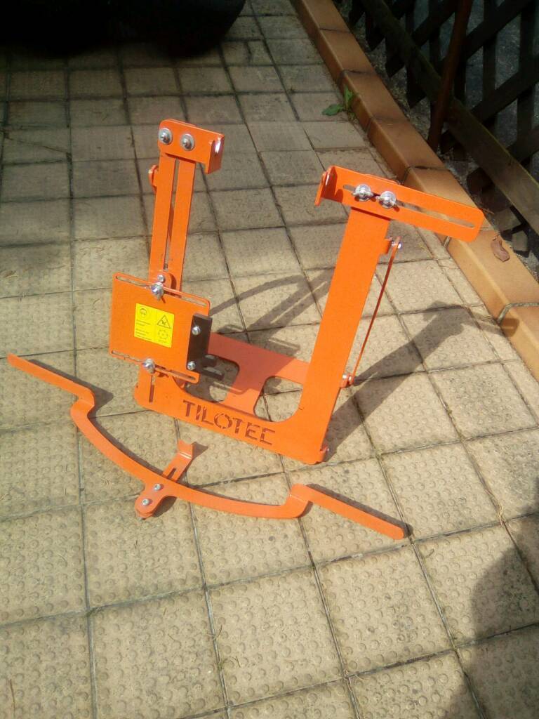

In den lokalen Kleinanzeigen wird dieser Zentrierständer für nen Fuffi (VBV) angeboten.
Ich meine Tilotec zu lesen, sagt mir aber nichts. Ich habe bisher immer nur im Rahmen nachzentriert, hab ich aber ein paar Naben rumliegen die noch auf Felgen warten. Was meint ihr dazu, ist das einsteigertauglich?
Sieht erstmal recht solide aus, aber ich kapiere noch nicht so wirklich wie der funktioniert. Hat der nur links nen Anschlag?
So ist es. Eigentlich egal, hauptsache so stabil dass nichts wackelt. Ich baue meine Laufräder aber auch mit dem einfach Rose-Ständer, der tut es auch. Mittenlehre ist dabei, was willst Du mehr für einen Fünfziger? :)
Falls Du Kontakt mit dem Verkäufer hast frag mal ob er den Montageständer auch versenden würde, da hätte ich Interesse ;)

Ich habe den Parktool Klon mit beidseitigem Anschlag. Mir kommt das entgegen da man die Felge wahrscheinlich zwischen zwei Punkten zentrieren kann, als wenn man nur einen Anhaltspunkt hat, zumindest als Gelegenheitslaufradbauer.
Das Wichtgste aber haben die Vorredner geschrieben: Das Ding muß stabil sein von den Anschlägen und darf nicht wackeln. Die Mittenzentrierlehr schaut auch sehr stabil und gut aus - also verloren ist dabei nichts, den Ständer allein könnte man ja auch weiterverkaufen wenn man damit nicht zurecht kommen sollte.
