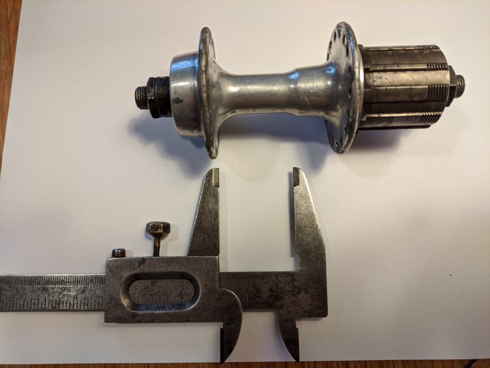

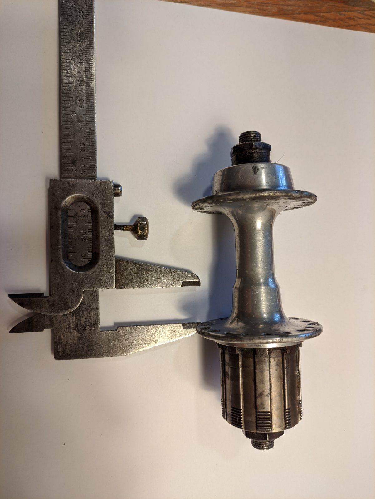

Moinsen
Misst du da wirklich in der Luft und hoffst so die Mitte gefunden zu haben?
  • Anschlag-Anschlag messen
  • Anschlag bis Flansch messen (beide Seiten, entweder innen oder außen)
  • Abstand Flansch-Flansch messen (innen und außen)
1) Aus der ersten Messung die Mitte bestimmen (/2).
2) Aus der letzten Messung Flanschdicke bestimmen ((außen - innen)/2)
3) Aus Mitte - Messung 2 ± ½ Flanschdicke dein Ergebnis für den Speichenrechner bekommen
Bei dem Lochkreis auch (außen-außen + innen-innen) /2 messen und rechnen um den Lochkreis der Bohrungsmitten zu bekommen.
Und neue Speichen und Nippel.
Gruß
dasulf

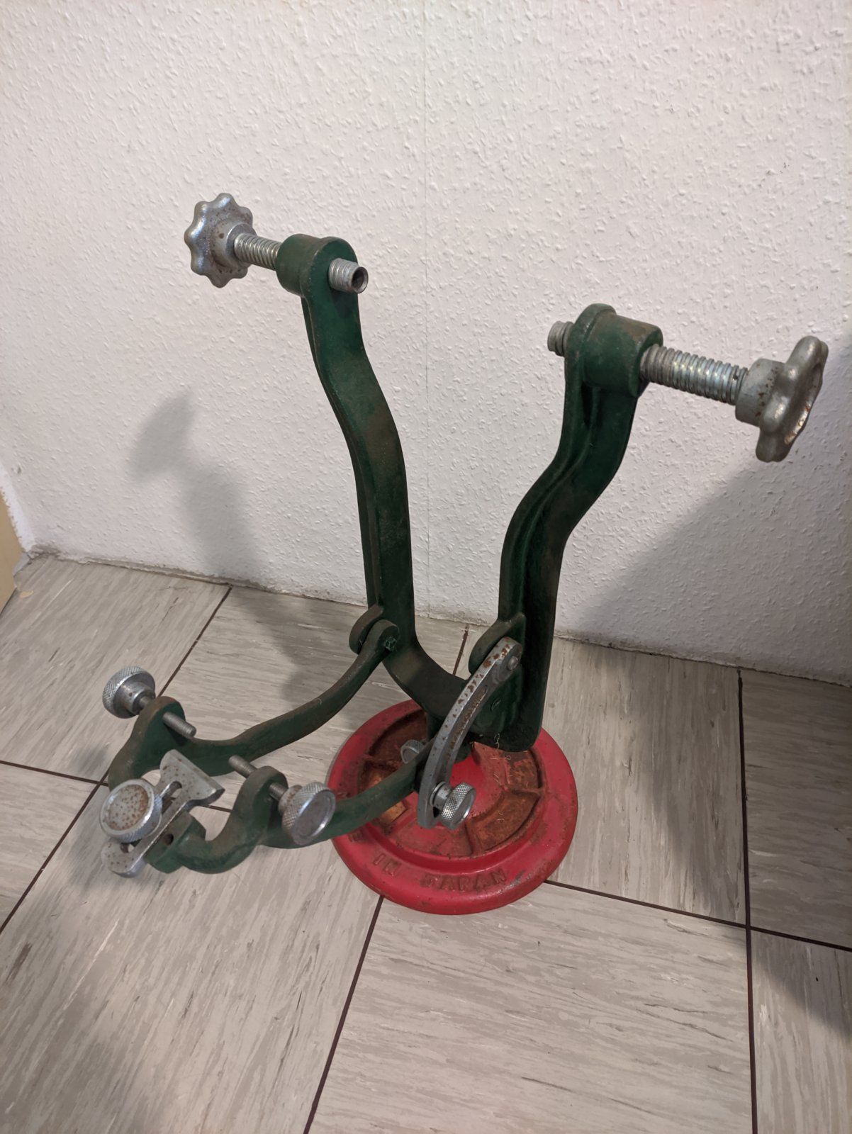

Zentrierständer ist übrigens dieses Gerät:
Umschlagen wäre wegen der Gewinde dann auch nicht so ohne weiteres möglich, oder?
Super, vielen Dank schon mal für die vielen hilfreichen Tipps. Dann werde ich also nochmal richtig messen, nach einer Zentrierlehre schauen, bei der Bestellung zu Messing-Nippeln greifen und das nächste mal nicht mühsam mit dem Speicheschlüssel sondern mit ner Kneifzange ausspeichen, wenn man die Speichen ohnehin nicht mehr nehmen sollte.
Bei dem geht das. Sollte sogar sehr gut gehen.

Das ist ein gutes Beispiel. Umschlagen geht, kann aber lästig sein und dann macht eine gute Lehre das hoffentlich flotter.

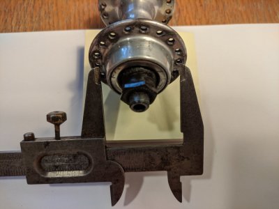

So, heute habe ich die Zeit gefunden nochmal neu zu messen:
Anschlag - Anschlag: 125mm, also läge die Mitte bei 62,5mm
Anschlag - Flansch: links 25mm, rechts 45mm
Flansch - Flansch: innen 51,5mm, außen 57mm, also sind die Flansche 2,75mm dick
Das wären dann
Links: 62,5mm (Mitte) - 25mm (Messung 2) + 1,375mm = 38,875
Rechts: 62,5mm (Mitte) - 45mm (Messung 2) + 1,375mm = 18,875
Bei den Speichenlöchern messe ich innen-innen 41,5mm und außen-außen 47,5mm, damit hätten die Löcher einen Durchmesser von 3mm. Sollte ich da besser die üblichen 2,7mm nehmen?

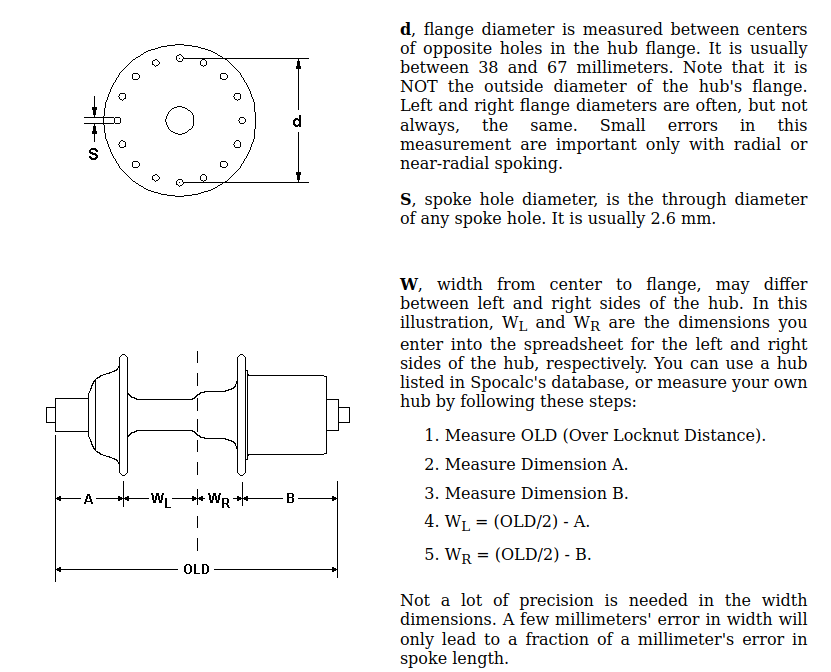

Im Speichenrechner von Sheldon Brown ist die Nabe aufgelistet mit
2.6​
45.0​
37.3​
45.0​
20.7​
R​
7​
126​
Shimano RX100 FH-A550​
Das verunsichert mich jetzt etwas. Mit meinen Messungen spuckt der Rechner folgendes Ergebnis aus:
Spocalc2002.xls continuously re-calculates the correct lengths for the cross numbers indicated in column D. Output Data
cross​
left length​
right length​
0​
278.4
276.3
1​
280.1
278.0
2​
285.0
283.0
3​
292.4
290.4
4​
301.2
299.3
3.00​
292.4
290.4
Bei dreifach Kreuzung bräuchte ich also 292 mm Speichen links und 290 rechts, oder?
Mit den im Rechner hinterlegten Daten müssten die Speichen jeweils knapp 2mm länger sein.
Moinsen
Ab dort denke ich, gibt's Probleme. Entweder es hat jemand an der Nabe rumgefummelt, oder deine Messung stimmt nicht. 126mm, 130mm, 135mm sind gängige Größen.
Nächstes Problem: Welche Werte verlangt dein Programm. Flansch innen, außen oder mitte? ERD der Felge mit oder ohne Nippel, und wenn mit, mit welchem?
Aber schon alleine die Kontrolle:
(Anschlag - Flansch rechts) + (Abstand Flansch außen) + (Anschlag - Flansch links) ≠ (Anschlag - Anschlag)
Das sollte dir doch relativ offensichtlich zeigen, daß du Blödsinn misst. 2mm Unterschied?

Danke, der Tipp mit dem Aufsummieren zur Gegenprüfung hat schon mal sehr geholfen. Heute habe ich nochmal nachgemessen und komme auf folgende Werte:
Anschlag - Anschlag: weiterhin 125mm, also läge die Mitte bei 62,5mm
Anschlag - Flansch: links 24mm, rechts 44mm
Flansch - Flansch: innen 52mm, außen weiterhin 57mm, also sind die Flansche 2,5mm dick
Das wären dann
Links: 62,5mm (Mitte) - 24mm (Messung 2) + 1,25mm = 39,75
Rechts: 62,5mm (Mitte) - 44mm (Messung 2) + 1,25mm = 19,75
Die Werte ergeben nun zumindest schon mal die ungewöhnlichen 125mm (24+44+57).
Bei den Speichenlöchern messe ich innen-innen jetzt 42mm und außen-außen 48mm, damit hätten die Löcher einen Durchmesser von 3mm.

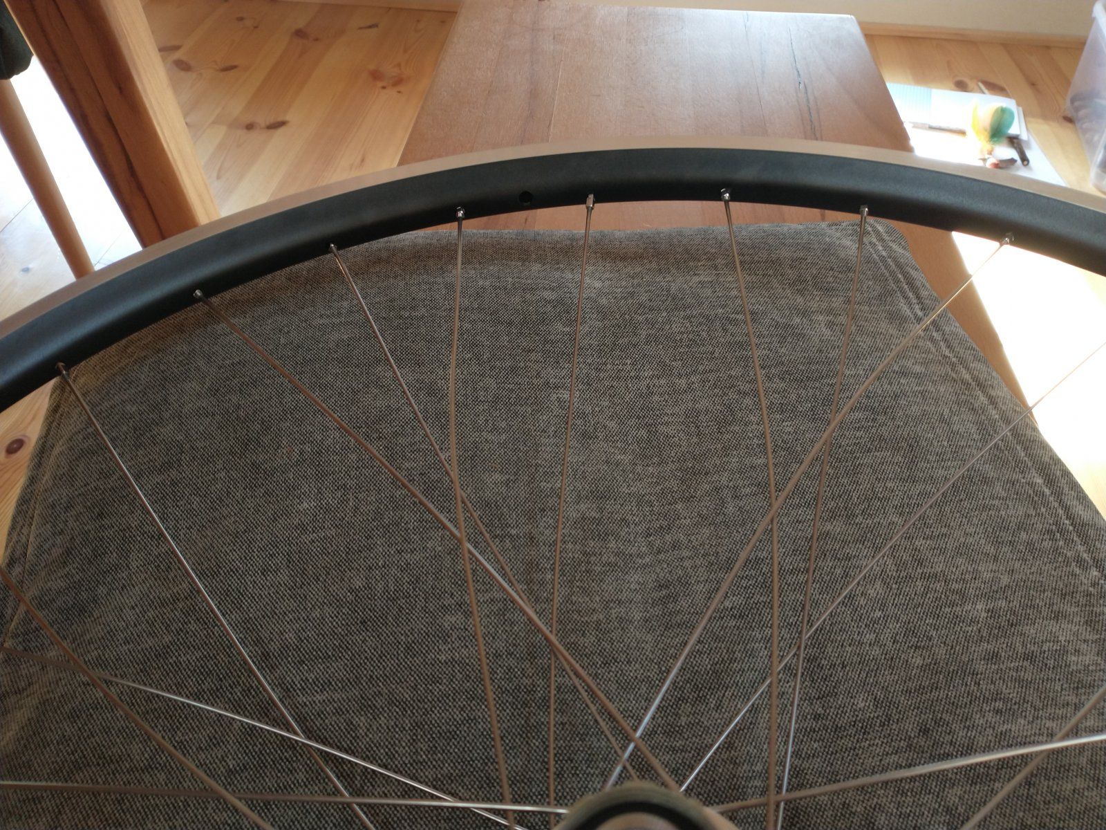

Ich stehe gerade irgendwie auf dem Schlauch... Das erste Loch nach dem Ventilloch ist für die linke Nabenseite gebohrt, also mache ich die Schlüsselspeiche in das zweite Loch. Dann hab ich aber das Ventilloch nicht an der "richtigen" Stelle, sondern eine Position daneben. :idee:
Wo ist da gerade der Knoten im Kopf damit es passt, oder geht es nicht anders? Das Laufrad hat 32 Speichen.
In dem Falle ist sozusagen die "Schlüsselspeiche" auf der anderen Seite ( und damit direkt neben dem Ventilloch). Da ist eigentlich alles.
Im Zweifel lege gleich auf beiden Flansch-Seiten die Start-Speichen ein. Dann kann eigentlich nichts mehr schief gehen, es sei denn, Du verwechselst dann die Richtung der Kreuzung.
Auf dem Foto ist das Ventilloch nicht zu sehen.
Man sieht es, es ist nur leider etwas dunkel, sorry. Danke, der Knoten ist gelöst! 🤯 :D
Mit ein wenig suchen habe ich es gefunden... :D
Da stimmte der Versatz der Speichen nicht. Aber Du hast es ja jetzt gefunden.
