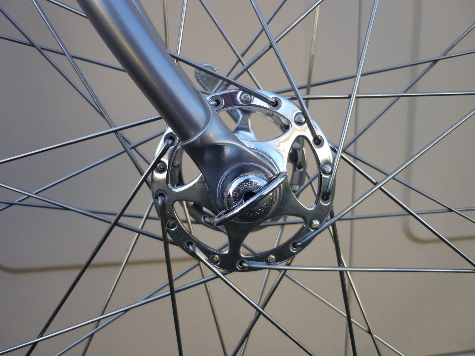

Bei Vierfachkreuzung ist der Tangentialwinkel der Speichen fast 90 Grad. Dann müsste doch die ganze
Speichenspannung, sag` ich mal salopp, fast nur im Flansch in die Runde ziehen, und Flanschrisse dürften
nicht vorkommen. Allgemein gefragt: warum reißen Nabenflansche überhaupt? Dynamische Belastung
durch einzelne zu lose Speichen? Korrosion im Nabenflansch?
Beide "Campari soda" waren dreifach gekreuzt ( zum ersten Mal ) eingespeicht.
Meine C-Record Hochflansch hab
ich vierfach gekreuzt mit hoher, möglichst gleichmässiger Speichenspannung aufgebaut, aber die Angst vor einem Flanschriss fährt immer mit.
Gruß Werner
Es gibt sicherlich einige Gründe, warum Flansche reißen. Ich kann mir vorstellen, dass die Speiche ja auch in Richtung Radmitte zieht, also eine Kraft, die durch nichts ausgeglichen wird. Bei Hochflansch stehen die Speichen ja auch von vorn gesehen flacher, was die horizontale Kraftkomponente nochmal verstärkt.
Daran habe ich noch gar nicht gedacht, das könnte die Erklärung dafür sein. Alle Naben mit Flanschriß, die
ich bis jetzt gesehen habe, waren Hochflanschnaben.
Mal abwarten, wie lange die C-Record halten.
