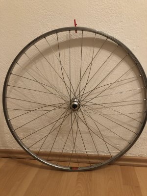

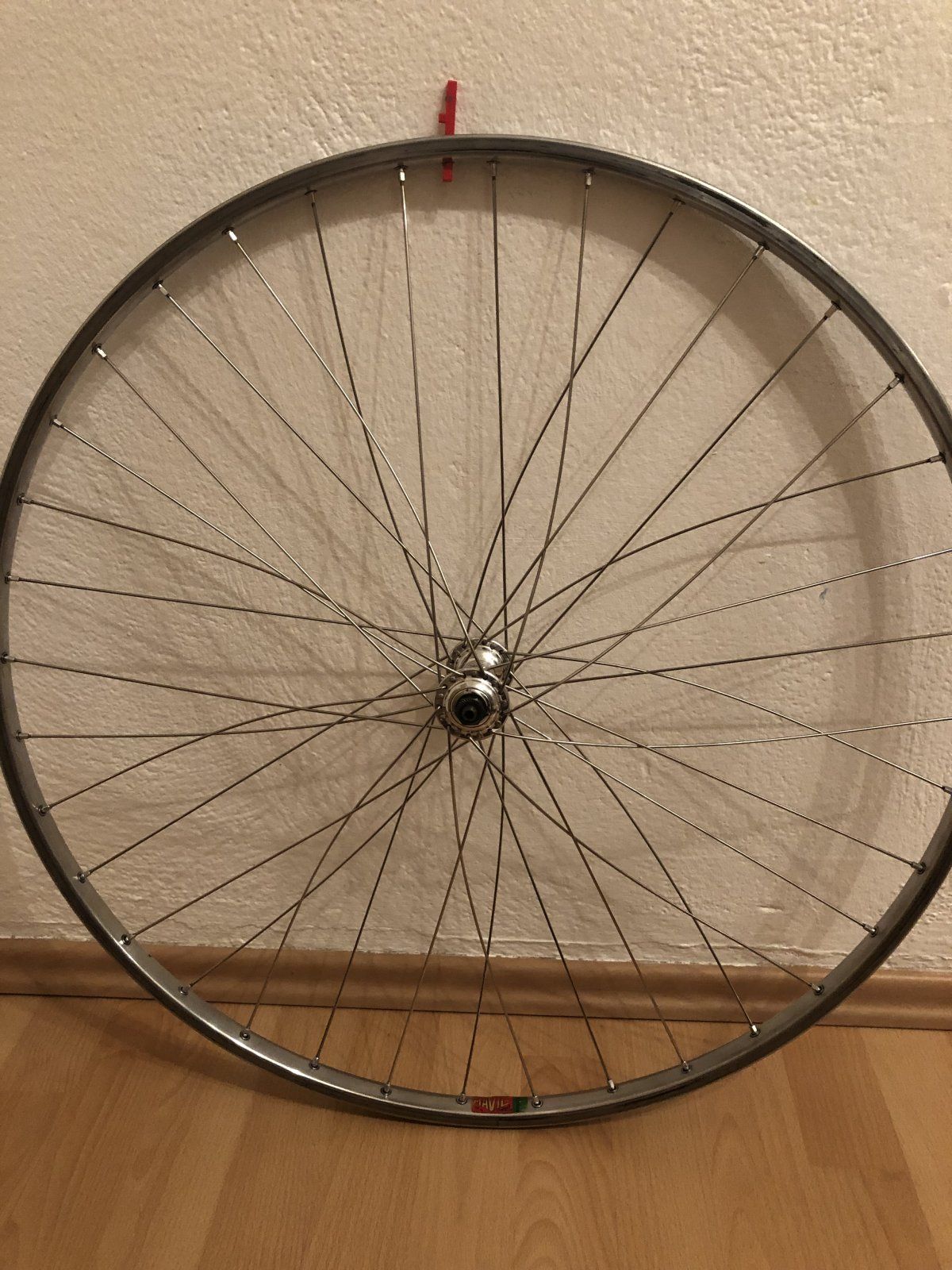

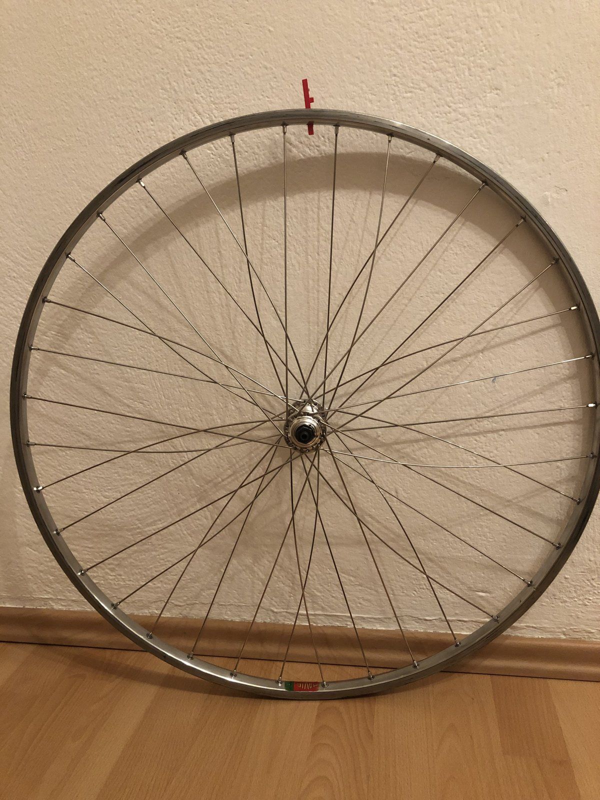

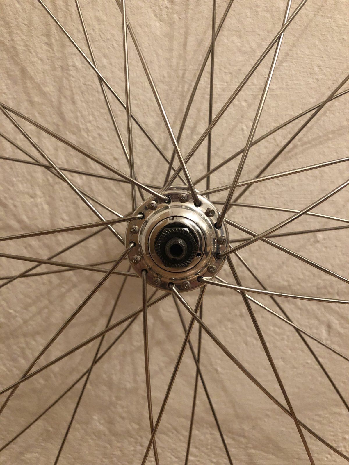

Erstmal das Vorderrad, ist das brauchbar? Also Fotos sowie das Rad selbst. Danke vielmals!
1F7CC5EA-E0D2-4B0F-A2AA-28D599DAE52B.jpeg098F7C5E-837F-4A2B-9C74-AE0F4C3D52D2.jpeg1278CFFA-E6E3-43A1-AB5A-B2B3AB4479CA.jpeg9AA1ED70-E335-4B63-A556-5C4C5F4987ED.jpeg
Das sieht etwas seltsam aus. Entweder stimmt dein Einspeichmuster nicht oder einige Speichen sin zu lang. Solche "Bögen" wie bei dir sollten die Speichen nicht machen wenn richtig eingespeicht wurde.
Normalerweise fängt man mit den Speichen von außen durch den Nabenflansch an und nimmt dann nach links gehend jedes 2te Loch im Nabenflansch und jedes 2te Loch in der Felge für die dem Nabenflansch zugewandte Seite (also jedes 4te Loch auf der Felge).
Nach welcher Anleitung hast du eingespeicht?
Ich sehe da erstmal kein Fehler, was ich immer mache bevor ich spanne, mit einem Griff eines Schraubendreher von der Felge zur Nabe hin , in die Kreuzung der Speichen drücken, dadurch setzen sich die Speichen, und die Bögen verschwinden.
Danke für den Tipp, ich habe gestern dann angefangen langsam die Speichen festzuziehen, bis noch so 2-3 gewindegänge sichtbar waren. Dabei ist aufgefallen das die Felge zwar recht rund bleibt, es aber deutliche Unterschiede in der speichenspannung gibt. Ist dies durch die Kreuzung bedingt?

Sorry hatte deinen Kommentar irgendwie übersehen, ich habe mich an einem anderen VR orientiert. Auf dem Bild sind die Speichen nicht gespannt, vlt liegt es daran.
Bin aber auch noch nicht weiter gekommen
Anhang anzeigen 1024583Anhang anzeigen 1024584Anhang anzeigen 1024585Anhang anzeigen 1024586
Für noch-nicht-gespannt sieht das nach meinem Empfinden ganz normal aus.
Ich muss aber gestehen, dass ich auch schon mal 'nen Fehler drin hatte und das erst beim Spannen gemerkt habe. Spätesten bei den nächsten Schritten zeigt sich ja dann, ob die die Speichen ALLE allmählich fest werden oder nicht.
