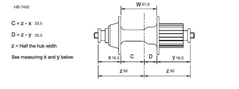

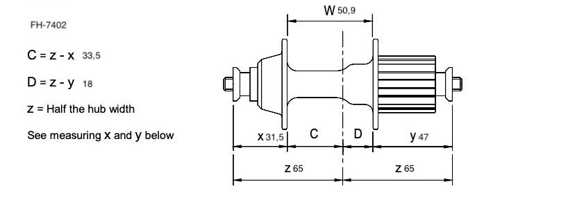

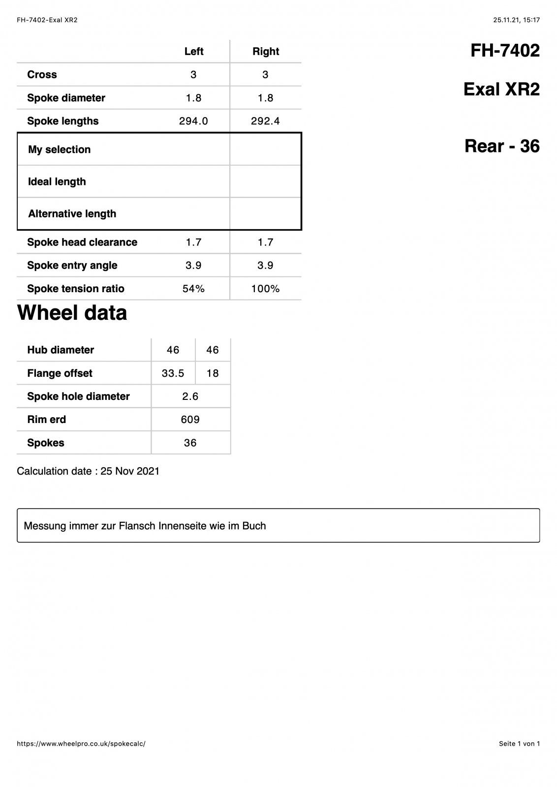

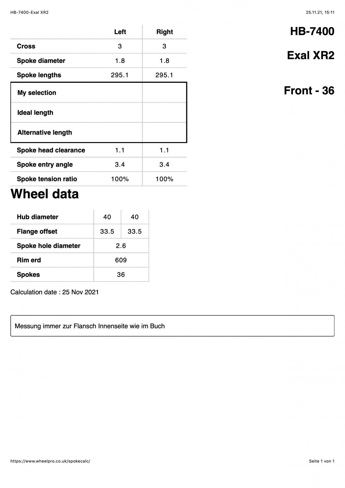

Könntet ihr mal kurz drübergucken ob irgendwas an den Zahlen auf den ersten Blick komisch aussieht? Einfach so nach dem 4 Augen Prinzip. Es ist mein erstes mal...:p
Felge: Exal XR2 36L -> ERD gemessen 609 (Hersteller 606)
Naben: HB-7400 / FH-7402 (100/130)
Ich komme da auf folgende Speichenlängen:
HR 294 Links / 292 Rechts
VR 295 -> würde ich 294 nehmen

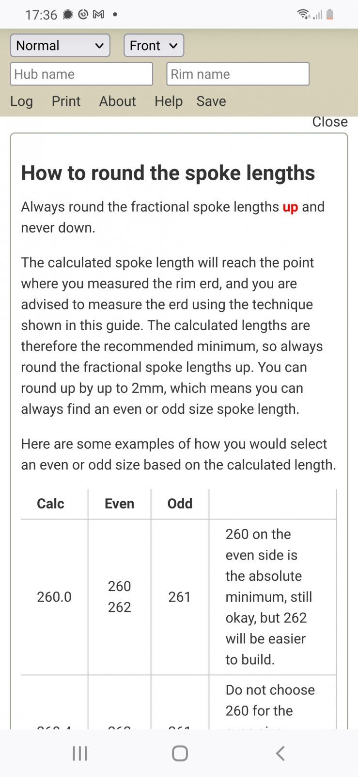

Das passt zusamnen mit dem Musson-Rechner- der macht keine verborgenen Tricksereien. Wenn Du sorgfältig gemessen hast und nach Vorgabe rundest passt das so. Ich mache das auch nicht anders und es hat immer gut gepasst.
@skandsen Gut das du es nochmal sagst! Das hatte ich gar nicht gesehen, daß man nur aufrunden soll. So übersichtlich wie das Buch ist muß man dem Rechner die Infos etwas mühsam entlocken - den Eintrag mit dem Aufrunden habe ich erst nach einiger Suche entdecken können.
ERD hatte ich wie von dir beschrieben gemessen. Also Die Nippel bis zum Schlitzgrund aufgeschraubt, wie im Buch beschrieben - da will ich sie ja am Ende haben.
Allerdings ist die Meßmethode beim upgedateten Rechner jetzt anders vorgegeben: Nippel ganz draufschrauben bis es nicht mehr geht und dann 2,5mm bzw. 5,5 komplette Drehungen zurück. Das ist schon ein deutlicher Unterschied, die Speiche endet ca. 1mm unterhalb des Schlitzgrundes.
Allerdings, wenn jetzt die Speichen durchs Aufrunden teilweise 2mm länger sind macht es vermutlich Sinn die Nippel wir beschrieben auf die Meßspeichen zu schrauben damit man nach oben etwas mehr Luft hat...

Habe da nochmal drüber nachgedacht. Ich hoffe jetzt hab ichs kapiert:
Musson misst im Buch so wie wir gemessen haben: Meßspeichen-Nippel so aufdrehen wie sie am Ende sitzen sollen. Dann nach der im Buch beschriebenen Mehode auf- oder abrunden (gibt da ne Tabelle mit Beispielen). Meine Unsicherheit kam daher, daß beim aktuellen Wheelpro-Rechner die Meßmethode geändert wurde: Nippel ganz aufdrehen und dann 5,5 Umdrehungen zurück. Dann sitzen die Meßspeichen deutlich unterhalb des Schlitzgrundes und die gemessene ERD wird geschätzt 2-3mm niedriger sein! Das ist dann für Musson das absolute Minimum, das gerade so noch ok ist. Deshalb wird beim neuen Rechner nur aufgerundet, niemals abgerundet. Klingt schlüssig. Jetzt kommt das ABER: Wenn man bei den Meßspeichen die Nippel schon so aufgedreht hat, wie sie am Ende sitzen sollen, wird es superknapp wenn man im Extremfall 2mm aufrundet. Also habe ich die ursprüngliche Methode angewand und zur nächsten geraden Speichenlänge gerundet:
294 zu 294
292,4 zu 292
295,1 zu 296
Ist bestellt - wenns total daneben war werde ich berichten :)

Ja,
genau. Da er jetzt mit Dehnung genau rechnen kann, ist wohl die Idee nun die vollen 2mm Speichendifferenz maximal günstig zu legen.
Ich muss gestehen, ich habe das gar nicht mtbekommen, dass er die Nippel jetzt anders aufdreht. Der mittlerweile versteckte Hinweis auf die andere Rundungsmethode hingegen war - als der neue Rechner neu war - eine deutliche Warnung. Ich musste jetzt auch suchen.
Ich finde den Rechner immer noch sehr gut, da er nix jenseits der reinen Mathematik macht und eindeutige Skizzen hat, wie welches Mass zu messen ist. Bei manchen anderen Rechnern ist nicht immer klar, welcher ERD genommen werden soll bzw, wie gerundet wurde oder so.
