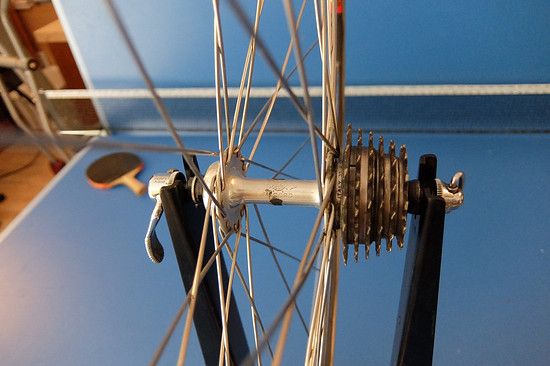

Ist das gut zentrierte LR auch ein VR? oder ein HR?
Hat das die gleiche gemessene Einbaubreite oder weicht die ab?
Wird eines der beiden LR im Ständer "über die Ecke einer Konusmutter" gekllemmt?
Ist 'ne Möglichkeit. Es reichen ja Unterlegscheiben/Distanzhülsen, dass die Arme parallel kommen. Und dann einfach am offenen Schnellspanner in den Ständer hängen.Es ist auch ein VR, eben weil die Arme bei 100mm weniger parallel stehen können als bei 126+. Habe mir schon überlegt einen Adapter zu basteln.

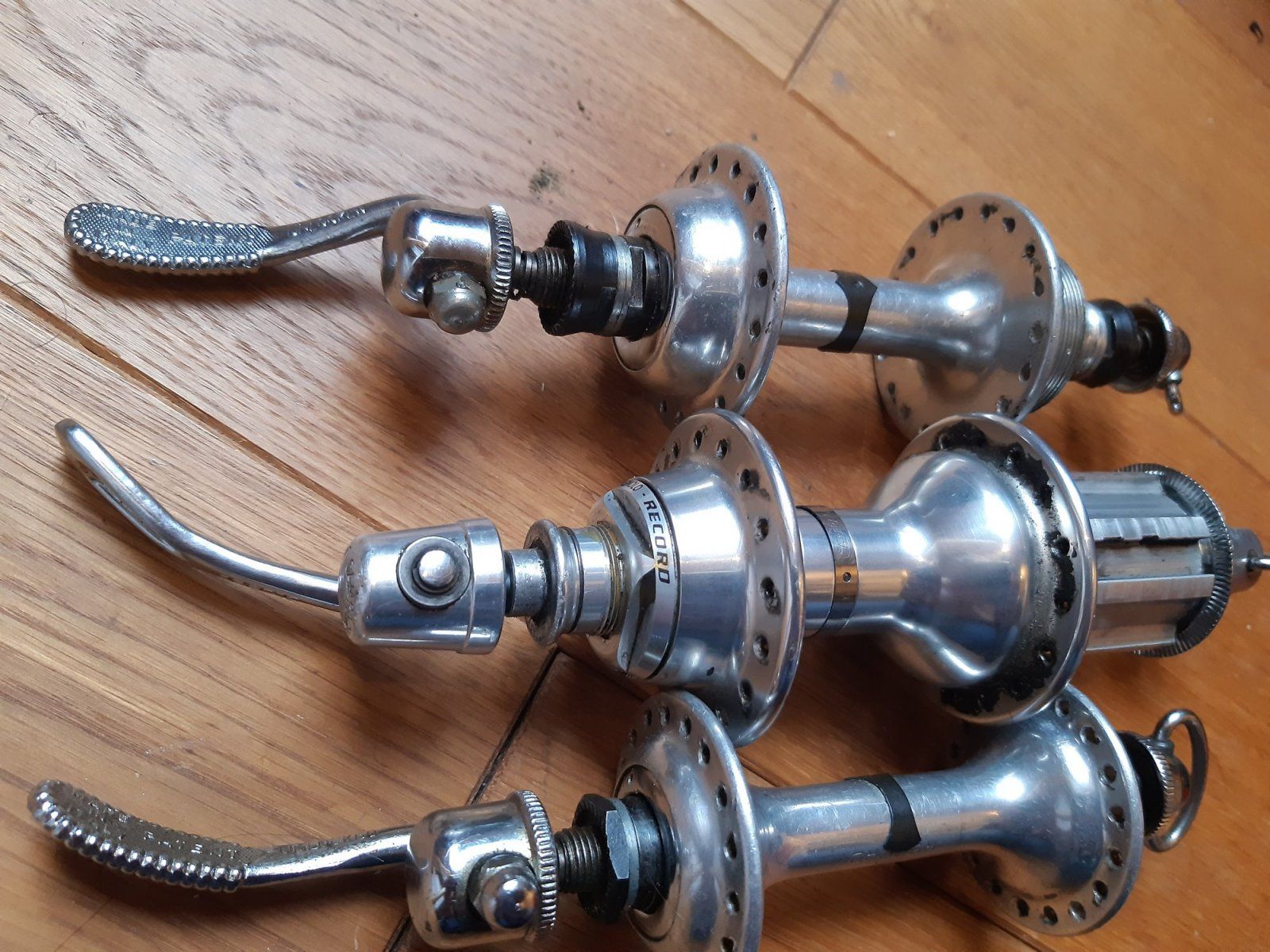

MoinsenMoin!
Frage an die Spezialisten hier: Ich würde gern wieder nen LRS bauen und habe inzwischen auch Zugriff auf einen guten Zentrierständer. Tensiometer würde ich ggf. anschaffen und kalibrieren, das wurde ja auch im Nachbarthread schon gezeigt.
Jetzt wirds aber spannend: Youngtimer. Ich hab Bock auf ein paar Hochprofiler (Carbon?), so 35 bis 40 mm. Hinten 24 Loch und vorn 20. Schwarze Felgen, silberne Nabe und glitzernde Aero Speichen.
