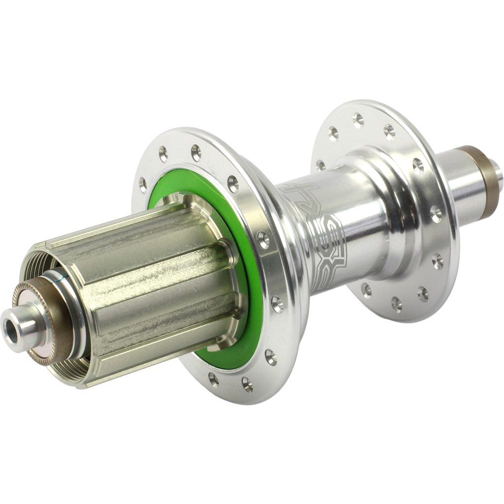

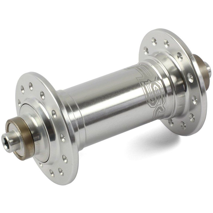

1) Hope RS4
Anhang anzeigen 1052024Anhang anzeigen 1052025
Die sind kein Leichtbau (knapp 400 g: vorn 135 g und hinten 262 g mit Alufreilauf), aber haben schöne großen Lager vorn (2x 17287) und hinten (4x 17287 bzw. 3x 17287 und 1x 6803 bei Campa).
Einwände oder Alternativen? Zu teuer? 330 € ist jetzt auch nicht nix...

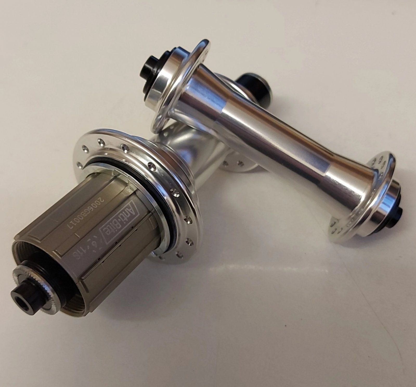

2) Bitex RAF / RAR 12
Schlicht und leicht (301 g: vorn 86 g und hinten 215 g).
Hat da jemand ne Quelle? Scheinen nicht so leicht zu bekommen zu sein in gewünschter Farbe und Lochzahl.
Lager sind auch deutlich kleiner hinten (2x 6902, 2×6802) und vorn (2x 6900).
Flansche sehr flach, Einfluss auf Stabilität des Laufrades?

Hope verbaut eigene Lager. Die haben in der Regel Dimensionen, die auch von anderen Herstellen angeboten werden. Allerdings bietet Hope dauerhaft eigene Lager und auch alles andere als Ersatzteil an, auch für ältere Modelle.
Hope macht damit Werbung, besonders für die nassen britischen Bedingungen geeignet zu sein. Sehr oft werden Lager aus rostfreiem Stahl verbaut. Kaputt bekommt man die im Zweifel auch. Aber sie sind genereller großzügiger dimensioniert, als viele Lager in Taiwan-Naben.

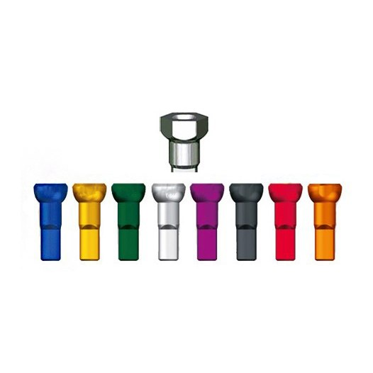

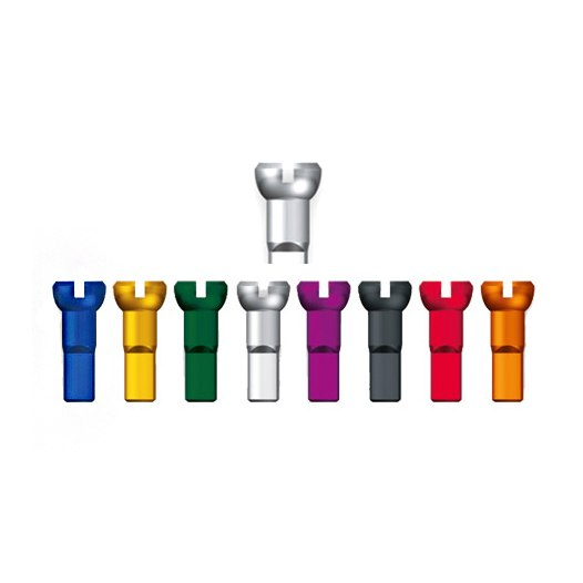

Andere Überlegung: Welche Nippel ergeben denn Sinn? Der Herstelle der Felge empfiehlt 14 mm Sapim Polyax, also ganz klassisch. Ich komme von "außen" eh nicht an die Werkzeugaufnahme der Speichennippel und es treffen ja ~10mm Speichengewinde auf ~8mm Nippelgewinde.
Ist es dann sinnvoll welche ohne Schlitz zu nehmen, weil eine "Schwachstelle" weniger? Oder höre ich hier das Gras wachsen und es ist völlig egal?
- - - - - - Option A: Sapim Polyax (Schlitz) - - - - - - - - - - - Option B: Sapim Polyax (Hexagon)​

Der Schlitz ist keine Schwachstelle, solange genug "Fleisch" an den Nippeln ist und das ist es eigentlich immer.
Die Hexagon sind eigentlich dafür gemacht, dass man sie auch mit dem Steckschlüssel "bedienen" kann. Ansonsten sind das die gleichen Nippel. Geschlitzt sind die auch.
Bei Alu-Nippeln ist darauf zu achten, dass man ein vernünftiges Werkzeug hat, damit man das Aufnahme nicht verknaddelt und zuletzt abschert.

Zu den Nippeln: Bei Bike24 gibt es zwei Versionen der Hexagon Nippel, ohne Schlitz und geschlitzt.
Und eben die janz normale ohne Hexagon mit Schlitz. Von denen hab ich auch noch welche, aber für den LRS sollen sie silber werden. Entsprechend müsste ich eh welche bestellen.
Meine Idee war: Die Hexagon ohne Schlitz nehmen. Vielleicht mehr Gewinde (man sieht es auf den Bildern leider nicht, ich schreibe mal dem Support) und die vermeintliche Schwachstelle Nippelschlitz vermieden.
Wenn der Schlitz nur aber keine Schwachstille ist und das Gewinde nicht länger ist, kaufe ich nur Nippel mit einer Werkzeugaufnahme, die mir nix bringt...
@lagaffe: Fazit ist also - weniger Kopp machen, normale Polyax verbauen?
