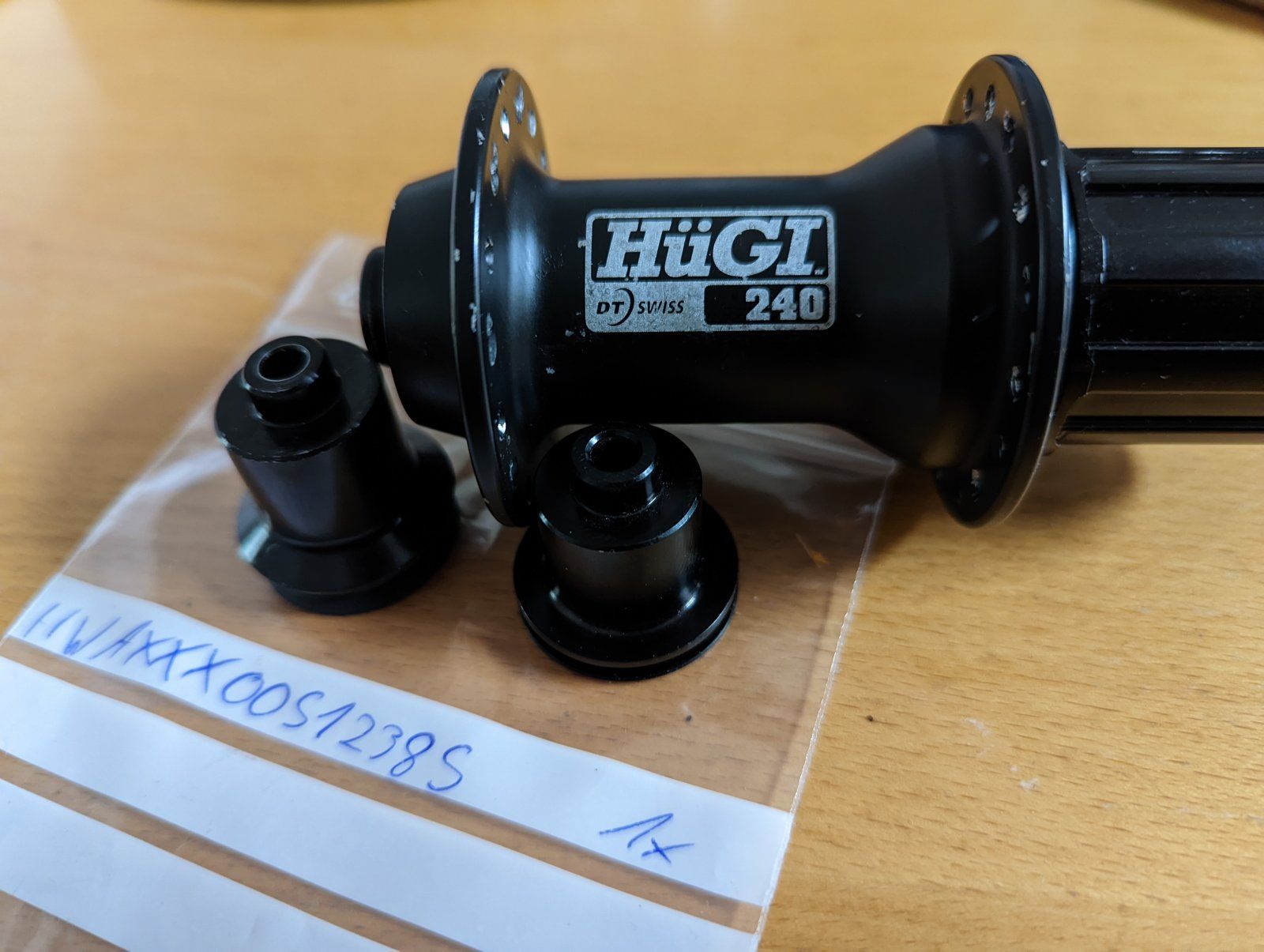

Der Umbausatz von 135 auf 130mm ist angekommen.
