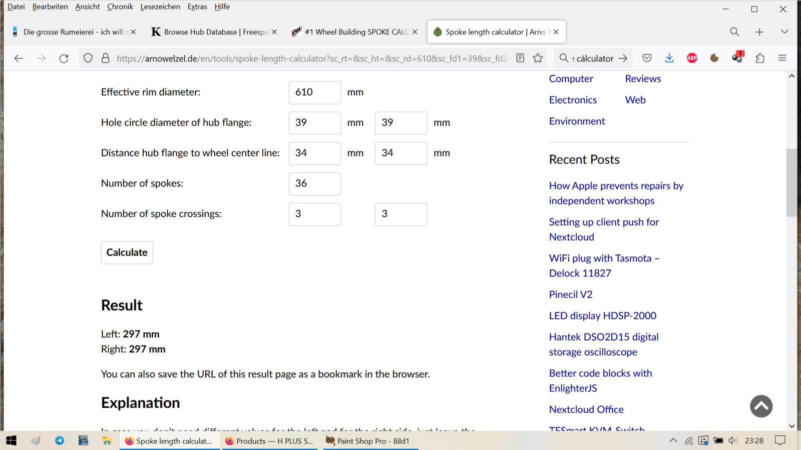

Ich habe es nochmal mit https://www.prowheelbuilder.com/spokelengthcalculator versucht.
Dort kann ich die TB14-Felge auswählen. Dann wird mir als Speichenlänge 296,7 mm ausgegeben.
@Lempira:
Du hast Dich bei der Eingabe der Maße beim Sapim-Rechner offenbar verrannt.
Wenn der ERD 610mm beträgt, kannst Du diese 610mm NICHT als Felgeninnendurchmesser eingeben.
Denn dann kommt noch zweimal die Felgenbodenhöhe hinzu!
Gib als Innendurchmesser einfach einmal 600mm ein und als Felgenbodenhöhe 5mm (also 10mm, da zweimal Bodenhöhe).
Dann kommst Du auf einen ERD von 610mm.
Und dann spuckt der Rechner auch 298mm aus....
Mit dem Speichenkalkulator von Arno Welzel komme ich auch auf 298mm, sofern der Lochkreisdurchmesser 38mm und der Flanschabstand 70mm beträgt:

Du hast im Sapim Rechner falsche werte für Felgen-Innendurchmesser und Boden angegeben.
DIe TB14 hat einen ERD von zuverlässig 610mm.
Mit Campagnolo Record 9-fach braucht es 296mm vorne und 296/294mm hinten, bei 36 Loch 3x. Die alten Nuovo und Super-Record Naben haben natürlich abweichende Maße, genau wie die C-Record Naben, auch wenn die allesamt dicht beieinander liegen, was zum Beispiel die Flanschdurchmesser angeht.
Nimm einen anderen Rechner. Der Sapim wird schon funktionieren wenn man die Maße richtig eingibt, aber es ist einfacher den nur den ERD einzugeben.

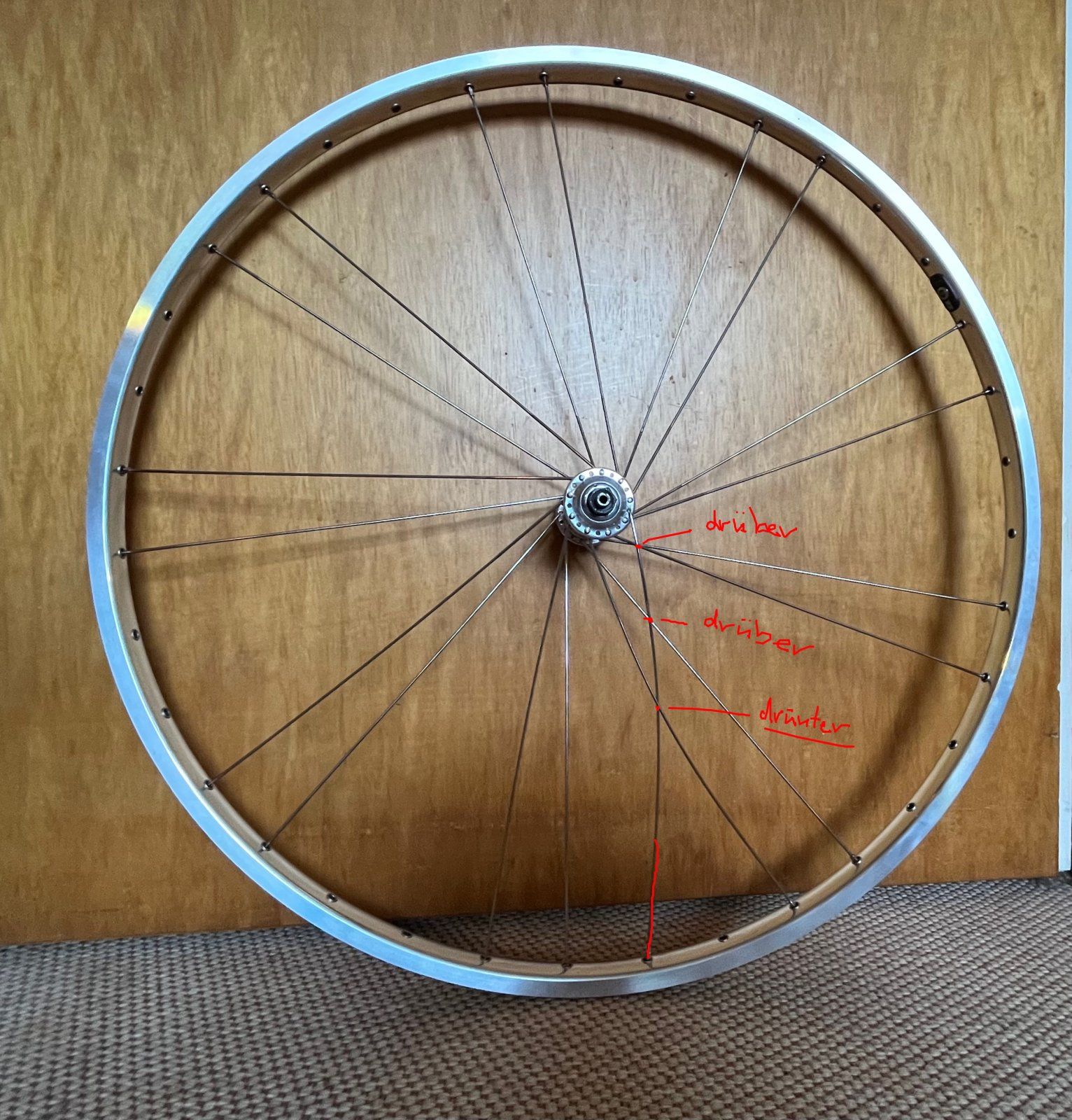

Ich versuche mich gerade an meiner 1. Einspeichung: 3-fach gekreuzt, 36L.
Könnt ihr mal einen Blick draufwerfen? Die erste Speiche mit 3-fach-Kreuzung habe ich montiert. Sieht das richtig aus? Ich bin unsicher. 🫣

Du hast 4 fach gekreuzt.
Die 1. Kreuzung liegt direkt am Nabenflansch

Wenn Du die Speiche nicht gerade unter ( das scheint aber der Fall zu sein) die gegenüber liegende gekreuzt hast, hast Du Dich bei den Kreuzungen "vermalt". Wie @Johnny Sylvester richtig bemerkt hat, liegt die erste Kreuzung direkt am Flansch.
Vom Flansch an: "drüber", "drüber", "drunter" und die Speiche im Felgenloch neben einer gegenüber liegenden, nicht neben einer der gleichen Seite vernippeln. Eigentlich gibt es nur eine Möglichkeit bei nur zwei Speichenlöchern, die mal links, mal rechts ausgerichtet sind. Aber dennoch kann man sich vertun.
Die erste Kreuzung liegt unmittelbar am Nabenflansch. Hier kreuzen sich also Kopfinnen- und Kopfaußenspeiche erstmals. In der Felge liegen zwischen diesen beiden Speichen 9 andere Nippellöcher. Wenn Du also die ersten 9 Kopfaußenspeichen eines Flansches in der Felge vernippelt hast, steckst Du die erste Kopfinnenspeiche durch den Flansch. In der Felge liegen dann zwischen dieser Speiche und der, die Du zuerst kreuzt, 9 andere Nippellöcher.
Achte darauf, in welche Richtung die Speichen verlaufen. Am Ventilloch sollen die Speichen parallel laufen, um genug Raum für die Luftpumpe zu bieten. Hier zeigt sich gerne der Anfänger.
Ich speiche so ein, daß die "ziehenden" Speichen kopfinnen liegen.
