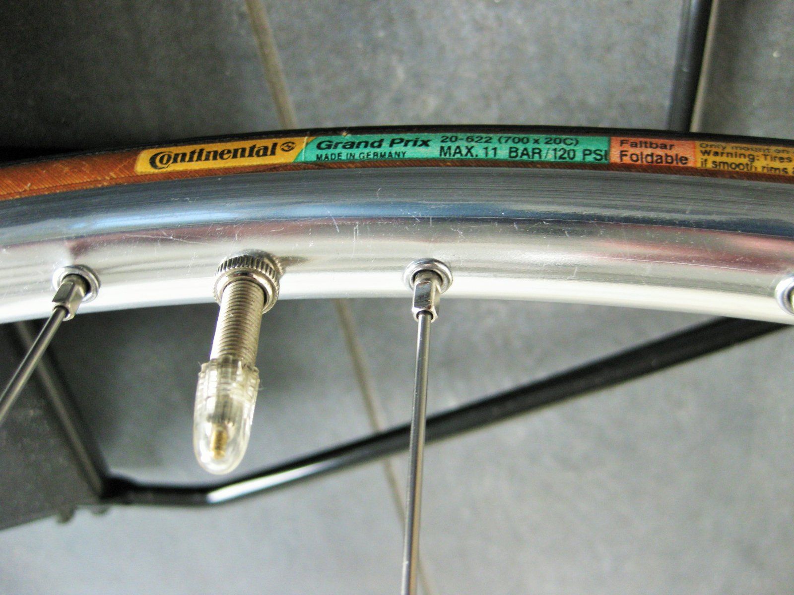

gestern Abend war mal wieder so eine Stimmung und innere Unruhe in mir .
Ich kenn mich ja schon in solcher Situation . Dann muss irgendwas kreatives passieren .
Und Wumms fiel mir ein , dass ich da noch so drei vier unvollendete Teile rumliegen habe .
eine Mavic 190 FB Felge. mit 19mm Breite unanständig schmal .
eine DA VR-Nabe aus der 7100 Serie der späten 70er / frühen 80er Jahre des letzten Jahrtausend.
und einen ganz ganz frühen Conti Grand Prix mit sagenhaften 20 - 622 Maßen . Auch aus den Zeiten gerettet , in denen man noch mit "Beton" im Reifen fuhr. Also so richtig herausfordernd für die Prostata des alternden Retro-Fahrers. Die Ventilkappe hab ich bewusst drauf gelassen , weil das so im Bielefelder Großraum gern als so was von .....
Ab 22 Uhr abends hab ich dann alle Teile und dazu 36 Speichen mit 292mm Länge so lange im Ständer 2fach gekreuzt , bis was Rundes dabei rauskam .
Heute Morgen nach dem Frühstück noch ein bisserl hier und da rumzentriert und fertig isses , mein weiteres Laufrad für einen meiner diversen Rahmen , die noch auf Erfüllung warten.
Das kommt davon , wenn abends kein vernünftiger Film im TV läuft .
PS . Für´s passende HR liegen die Teile auch schon rum . Nur die zweite Mavic 190FB müsste vorher noch richtig auf schön poliert werden . Mal schaun , wann wieder nix im TV läuft .
