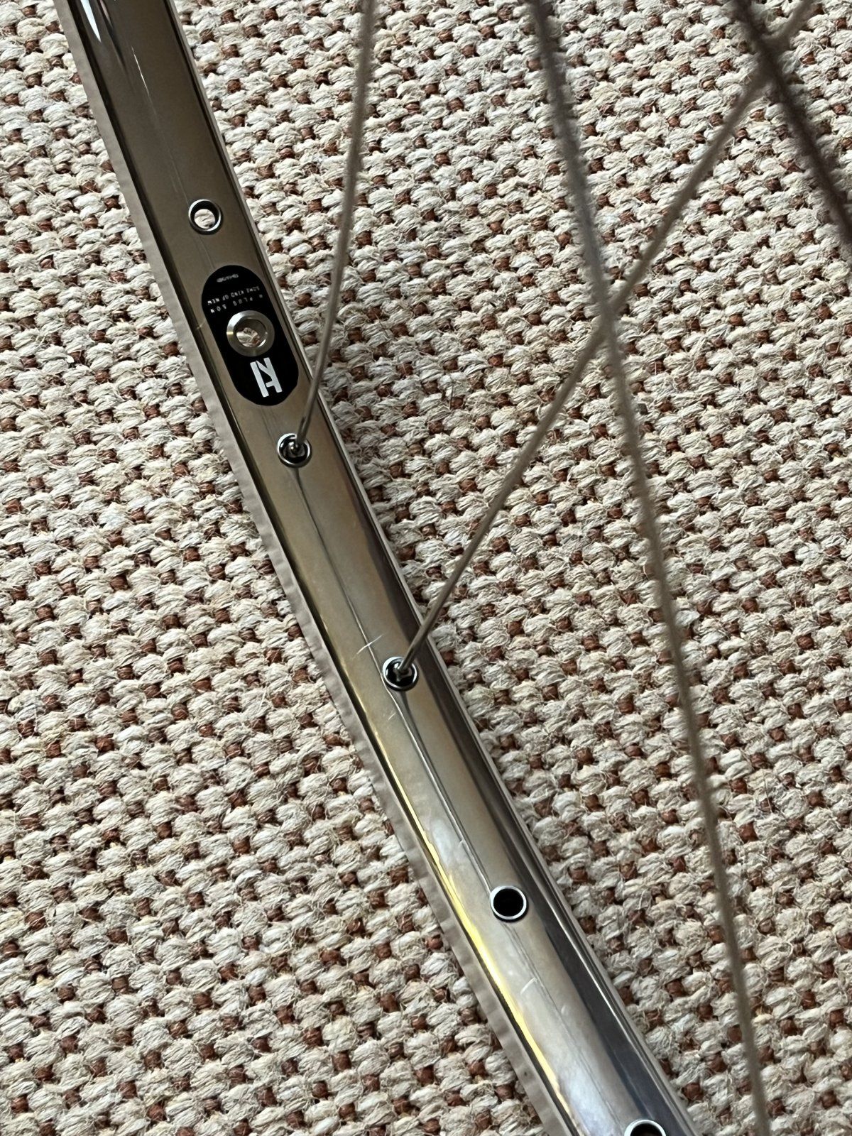

Ich versuche mich gerade an meiner 1. Einspeichung: 3-fach gekreuzt, 36L.
Könnt ihr mal einen Blick draufwerfen? Die erste Speiche mit 3-fach-Kreuzung habe ich montiert. Sieht das richtig aus? Ich bin unsicher. 🫣

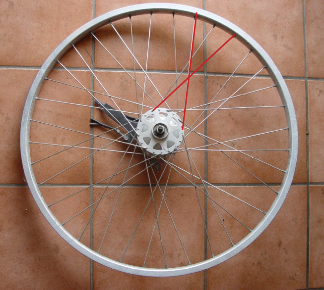

Immer gleich paarweise einspeichen!
Also Speiche und dann gleich die Gegenspeiche. Dazwischen liegen bei 3fach dann 4 Löcher.
Dann stellt sich dein Problem gar nicht erst.

Puh, ich befürchtete, dass es nicht so simpel wird, wie erhofft.
Ich muss also in meinem Fall (TB14) beim Neu-Anfang die Schlüsselspeiche um noch ein Loch weiter neben dem Ventil platzieren? Ansonsten Einspeichen wie gehabt?

Hier sieht es so aus, als wenn das erste Loch für mich das Richtige ist?

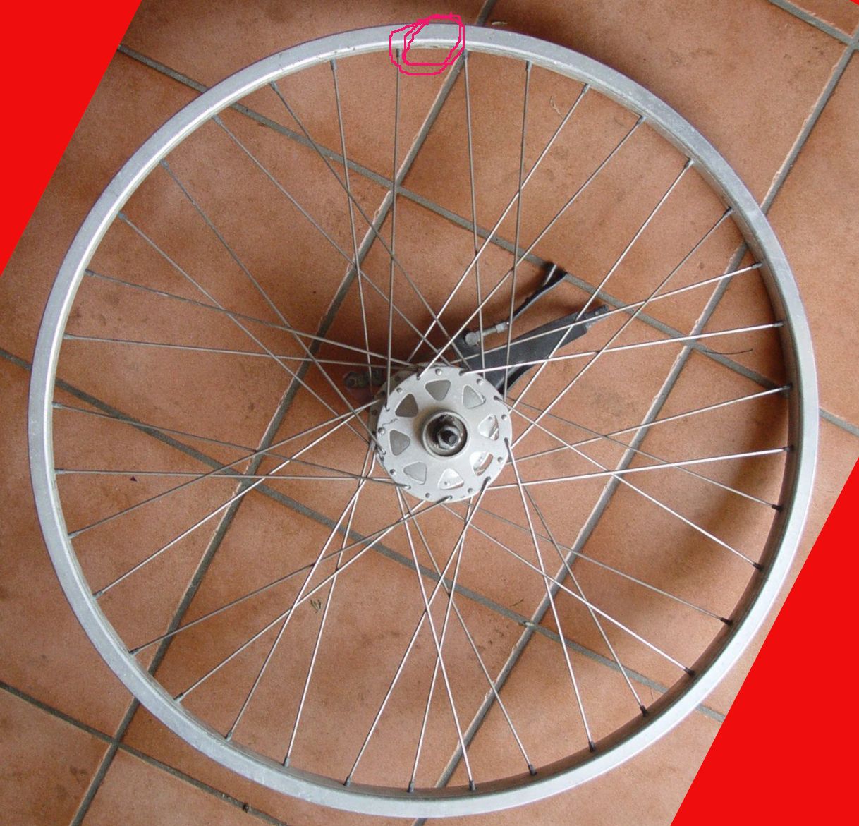

Hier nochmal das Bild, das Ventilloch ist ganz oben.
Einfach genau so nachbauen, dann wird alles gut!
Notfalls mit dem Finger auf dem Bild die Speiche entlang fahren, um zu sehen, wie sie verläuft.
