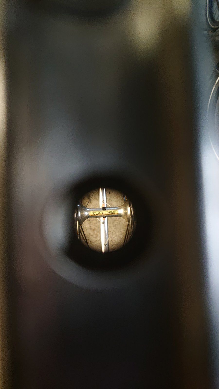

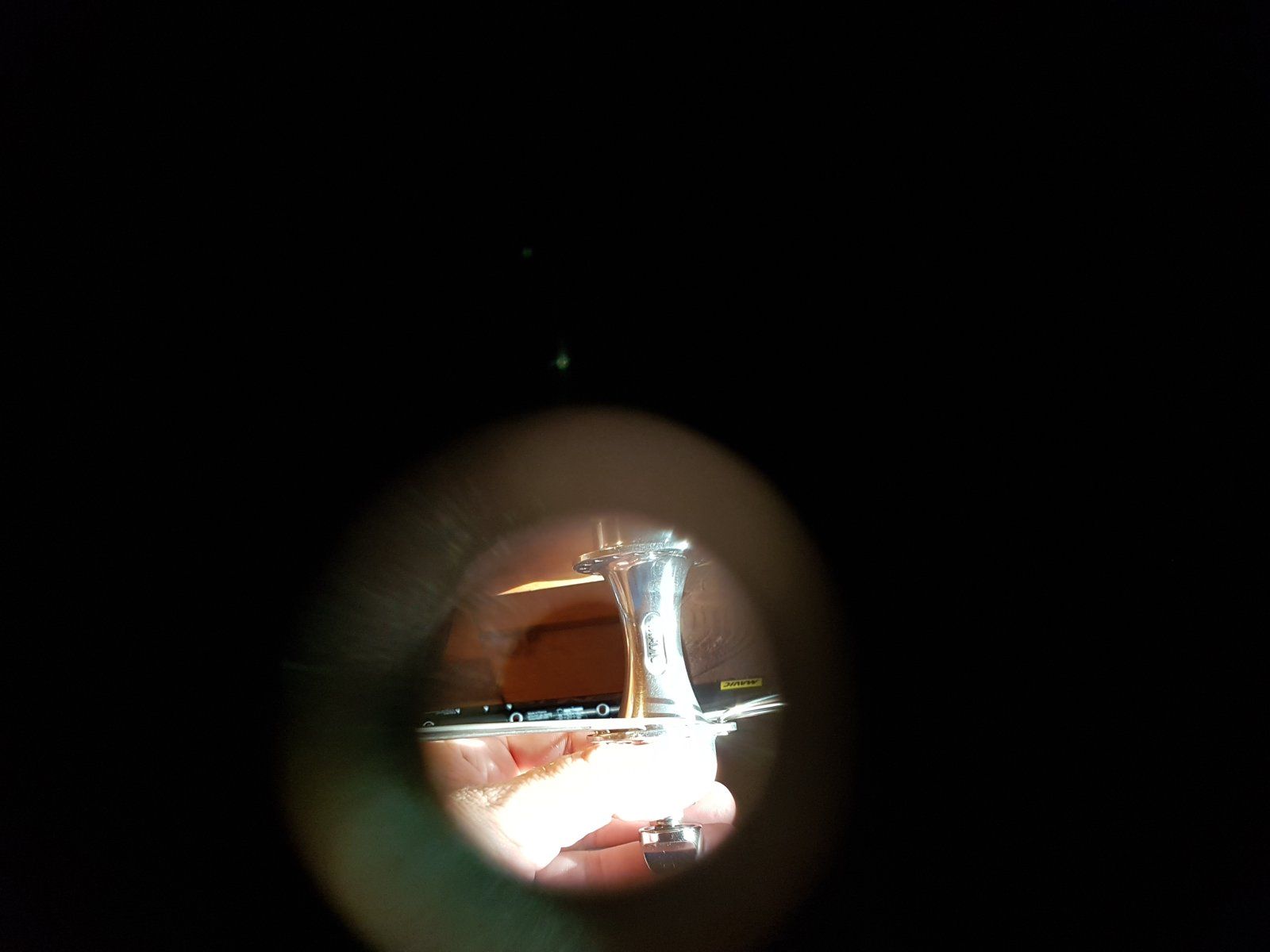

Natürlich ist das ernst gemeint.
Das ist der Blick durch das Ventilloch. Eine Seite mit wenigen Speichen reicht um zu sehen, ob das passt.
Die Beschriftung der Nabe muss in Fahrtrichtung durch das Loch mittig zu sehen sein.
Einseitig mit ein paar Speichen kann man schon sehen, ob das passt.
Wie man sieht, passt das dann auch beidseitig eingespeicht.
