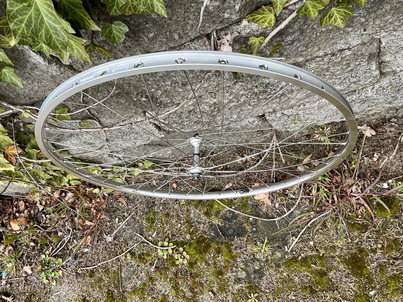

Morgen nochmal neu. Ist doch klasse, wenn man die kleinen Fehlerchen direkt am Anfang erkennt.
Blöder wäre, wenn das Laufrad aufgebaut ist, ohne Nachzentrieren 500km gelaufen ist und es dann innerlich an einem nagt.

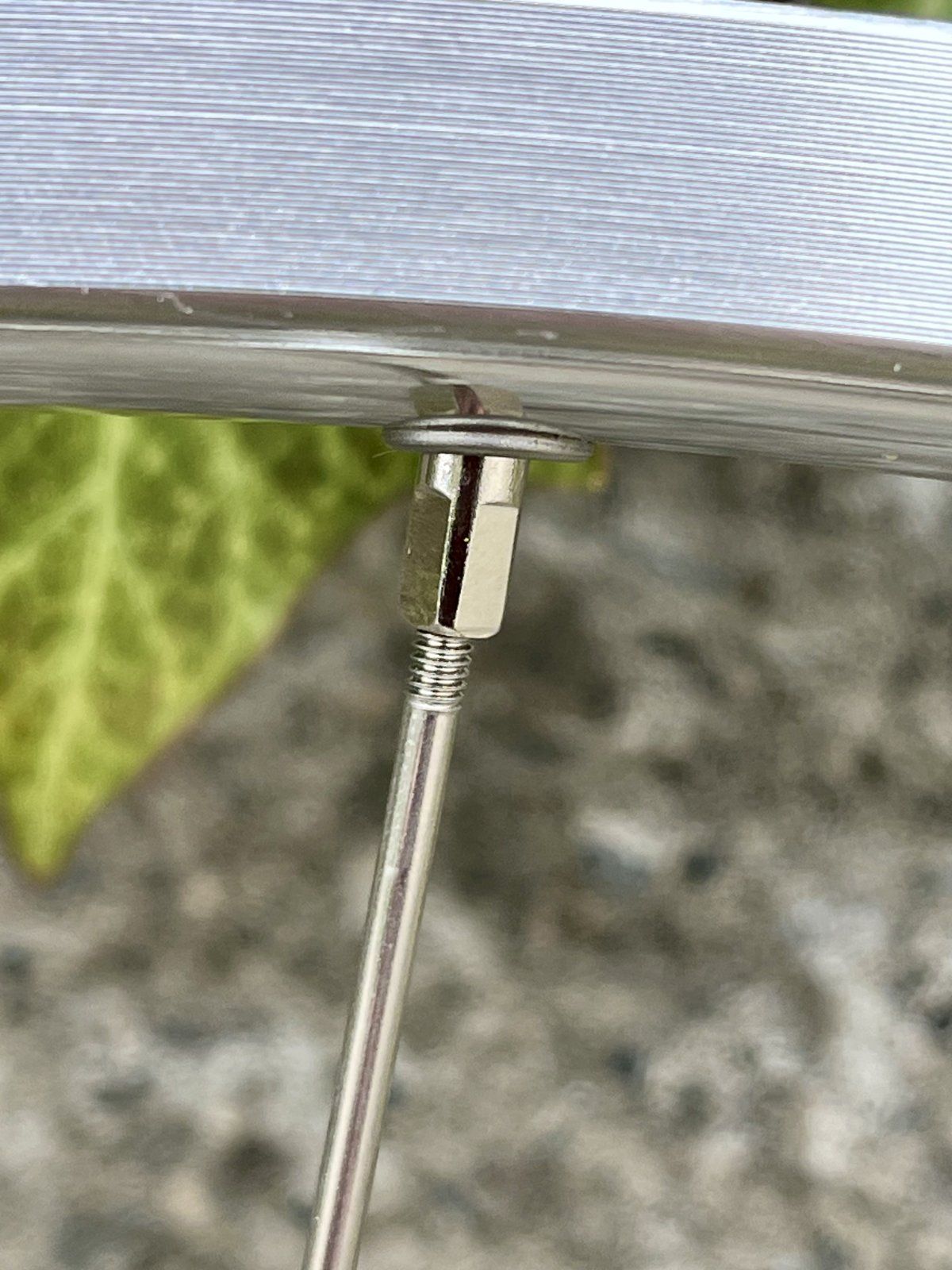

Ach ja 😄:
laufr%C3%A4derventilloch-jpg.459341
Als nächstes nehme ich immer den Griff eines Schraubendrehers, oder wie Herr Sheldon eine linke Kurbel, und drücke diesen in die Kreuzung der Speichen, in Richtung Nabe, dadurch setzen die sich schonmal, und du hast gleichmäßige Dreiecke, die jetzt noch unterschiedlich sind, dann alle Nippel vom Ventilloch soweit anziehen, bis das Gewinde anfängt im Nippel zu verschwinden, dann immer wieder gleichmäßige Umdrehungen mit dem Nippelspanner, Höhen.- u. Seitenschlag beachten, beobachten.

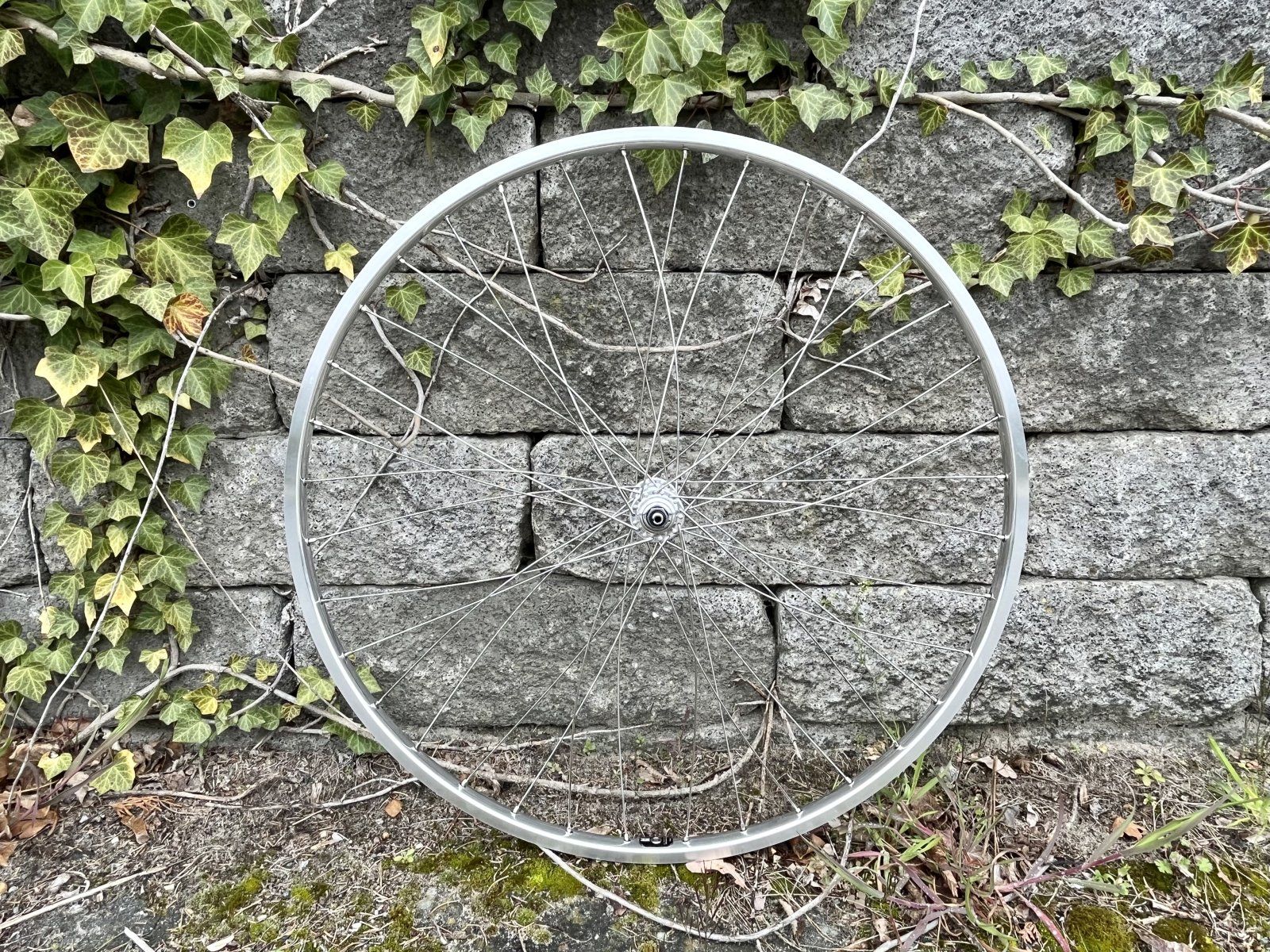

Aber natürlich beglückwünsche ich Dich zum letzendlich erfolgreichen, ersten Versuch!
Wenn Du jetzt der weiteren Anleitung von @FSD folgst, kann nichts mehr schiefgehen: Abdrücken, in mehreren Durchgängen gleichmäßig anziehen und immer wieder kontrollieren, gern auch später nochmal abdrücken.
Beim gleichmäßigen Festziehen der Nippel ist es wichtig, die Umdrehungen zu zählen, wenn man das Gewinde nicht mehr sieht. Da bitte nicht aufs Gefühl verlassen, sonst ist die Nabe anschließend nicht in der Mitte der Felge: Gegen Ende jeder "Zählrunde" mit z.B. 1/2 Nippeldrehung wirkt die Spannung der letzten vier, fünf Speichen oft schon irre hoch, ist aber in Wirklichkeit gleichmäßig.
