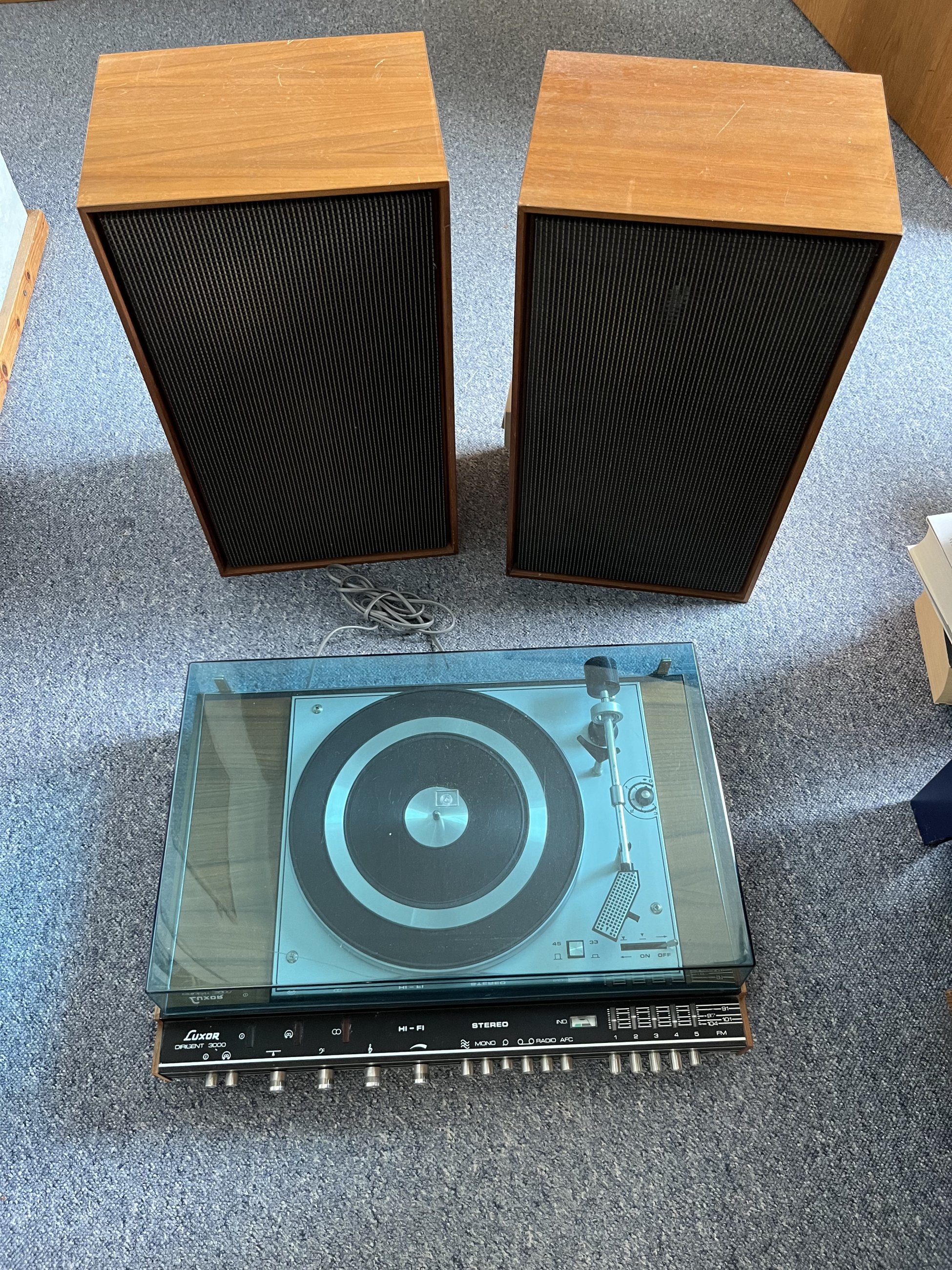

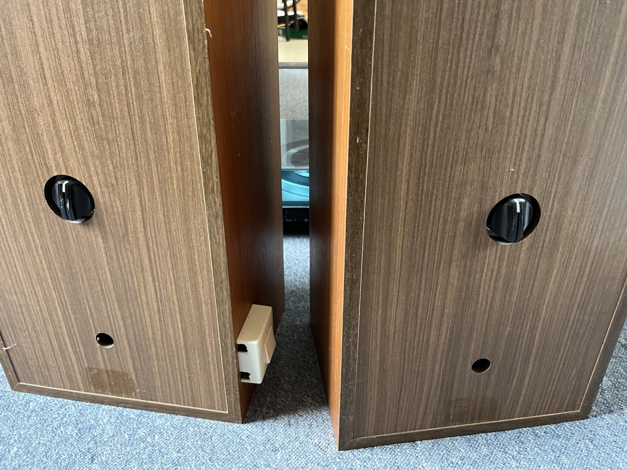

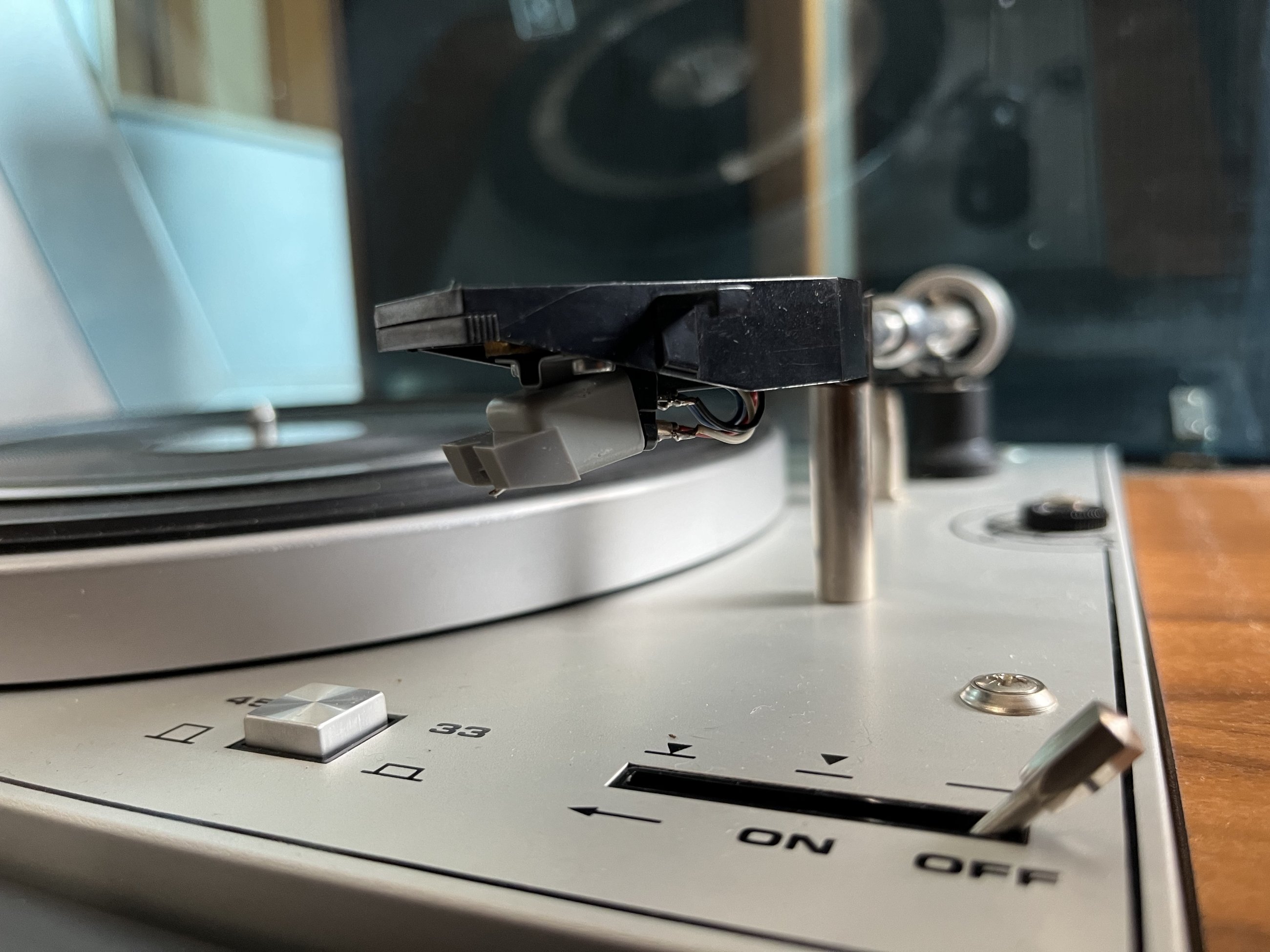

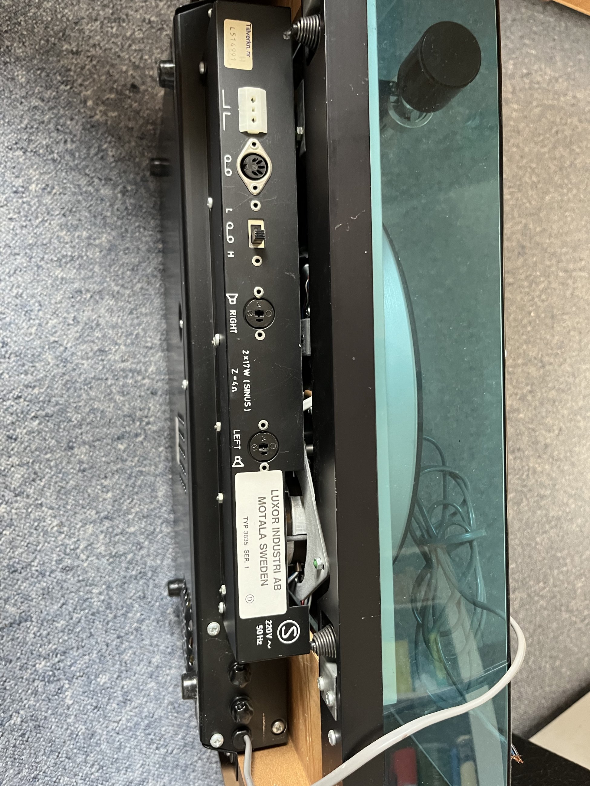

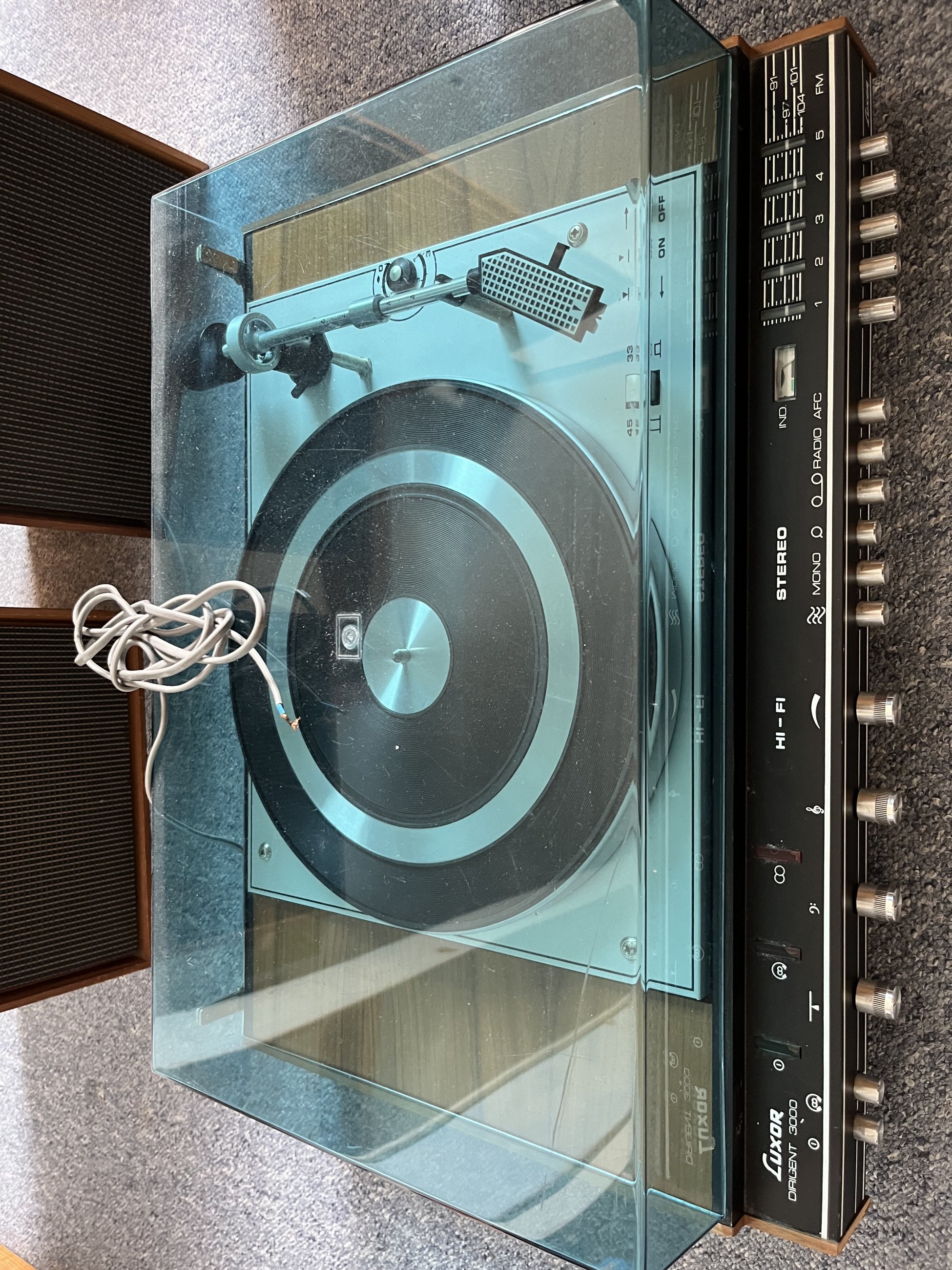

Ich hätte einen Luxor 3000 (aus Motala, also mit Radsportbezug 😃) plus ein paar hübsche Lautsprecher mit DIN-Anschluss abzugeben. Keine Ahnung ob irgendwas davon funktioniert, schön sind die Sachen auf jeden Fall.
Abzuholen in Mittelholstein oder Hamburg-Altona im Tausch gegen 3 große Packungen Kölln Haferfleks.
