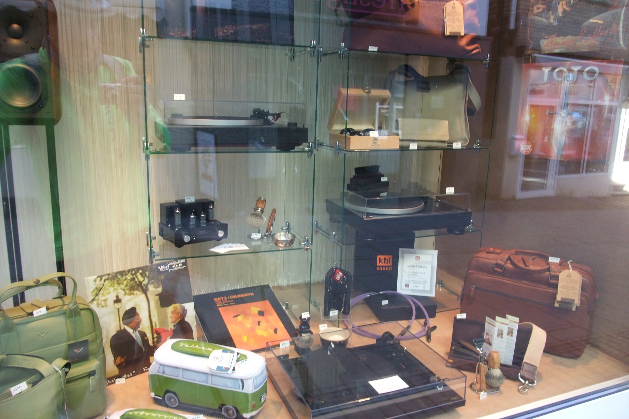

Inzwischen auch kleine Schaufenster mit Lifestyle HiFi
man beachte den Rasierpinsel, der vermutlich ein Krypto Plattenbesen sein wird

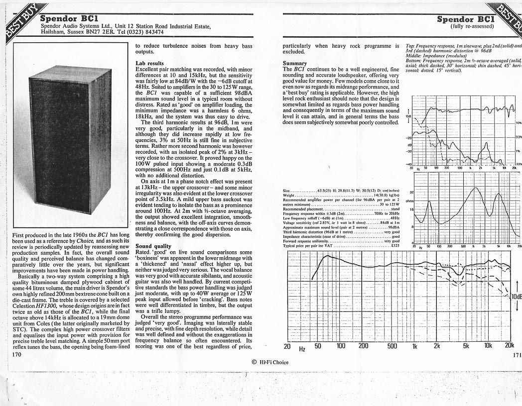

Hier mal mein subjektiver Vergleich der Beiden Lautsprecher.
Spendor BC 1
Wharfdale Linton 85th
1. Test
Je eine Kiste nebeneinder.
Verstäker auf Mono.
1.5 m Hörabstand.
Gleich wurde klar die Linton macht Spaß.
Spätestens als ein tiefer Bass kam konnte die BC 1 nur neidisch dreinschauen.
Aber wenn es um den Mittenbereich geht, gefällt mir im direktvergleich, die BC 1 immer noch besser.
Bei höheren Tönen liegen beide gleich auf.
2. Test
Stereodreick im Raum.
Die Spendor sind Abhörmonitore und spielen sehr gerichtet ab.
Im Sweetspot sitzend sind die Instrumente gut Räumlich zu verorten.
Etwas aus dem Sweetspot raus und alles bricht zusammen.
Nicht nur der Stereo-effekt sondern auch der Klang ist anders.
Das können die Wharfdale Linton besser hier kannst du auch mal nach links oder recht ausweichen und die Musik hört sich immer noch gut an.
Die Intrumente sind zwar nicht so Punktgenau fixiert aber die Bühne wirkt Raumfüllender.
Gut für ein kleines Heimkino denke ich. Auch ohne Subwoofer.
Ich werde beide Lausprecher weiterhin nutzen.
