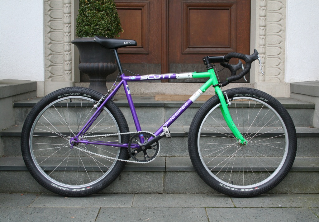

Mittlerweile sind noch Contact II für etwas besseren Grip druff.
Optisch gelungen, Funktionalität? - Mmmmh...
Hatte schön öfter mal überlegt, mir sowas in der Art zusammenzustecken, scheiterte aber letztendlich immer
an der Handhabung mit dem Rennbügel, dann kam ohne es ausprobiert zu haben ein Riser drauf.
Ich würde mir einen kleinen Fahrbericht wünschen...
Ich dachte auch immer, dass Cantis und V-Brakes (nicht mini!) nen anderes Zugverhalten haben und daher mit normalen Rennbremsgriffen nicht gut funktionieren. Oder sind das welche, die extra dafür gemacht wurden? Gibts ja auch.
Ich nehme mal an, die Rahmen sind Stahl-MTB-Rahmen? Wusste gar nicht, dass es die auch mit den fast-horizontalen Ausfallenden gibt.
An dem Scott MTB sind Mini V Brakes und das ist kein problem mit Rennbremshebel. V Brakes und Rennbremshebel gehen auch ABER nur mit "Travelagents" wovon mir mein Fahrradteiledealer meines Vertrauens abrät.
das sind cantis. cantis und rennhebel gehen. vbrakes eben nicht. fährt sich eigentlich ziemlich gut. aufs gewicht darfst du eben bei so einer kombination nicht achten. :-) dafür ist es in der stadt unkaputtbar. ich hab auch lange gesucht un einen rahmen zu finden in den die reifen passen. zudem sind mtb rahmen mit horizontalen ausfallern nicht wirklich häufig. alles in allem ist es natürlich ein spassprojekt gewesen. und spass macht es auf jeden fall. :-)
