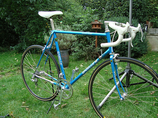

Ich habe damals bei Alltricks leider nur 4 Stk. gekauft und könnte mich in den Hintern beissen nicht mehr davon genommen zu haben. Ich fahre den Reifen auf meiner Gazelle über Asphalt, Schotter, Waldwege seit Mai alles pannenfrei. KM weiss ich nicht wieviele ich schon gemacht habe aber das Profil ist kaum abgenutzt und ich fahre das Rad fast täglich mit Rucksack. Da der Vittoria ein Faltreifen ist, ist er leichter als der Schwalbe Lugano, rollt auch besser und sieht besser aus. Den Schwalbe habe ich auf meinem zweiten "Stadtrad". Für das Geld ist der Schwalbe durchaus ein guter Reifen aber der Vittoria ist schon einiges besser im direkten Vergleich.
