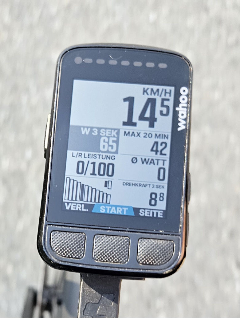

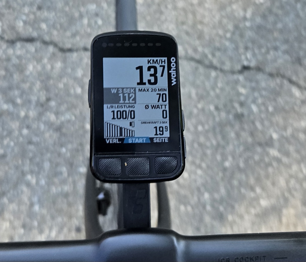

Dein Rad ist mit vergleichbarer Ausstattung und RH58 auch 300g leichter "als" meins mit RH56. Ich hätte wetten können das natürlich bei deinem PM auch 0/100 bzw. 100/0 angezeigt werden. Tatsächlich habe ich mit Shimano Freilauf solche Freiläufe gemeint die mit einer Shimano Kassette kompatibel sind.

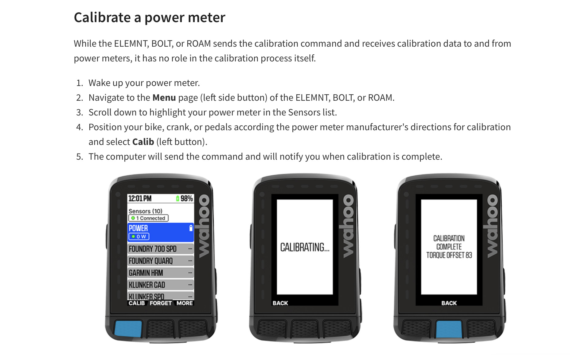

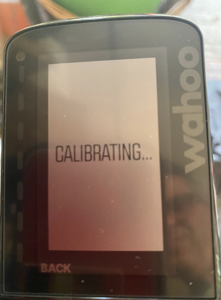

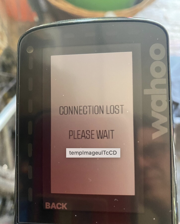

Es sollte auch möglich sein den Nullpunkt des Shimano 9200 Powermeter vom Wahoo Bolt v2 aus zu setzen. Ich kriege da aber immer eine Abbruch Fehlermeldung wegen Verbindungsproblemen. Im Internet gibt es Leute die das gleiche Problem haben oder hatten. Leider habe ich noch keine Problemlösung dafür finden können, hat das schon mal jemand probiert? Die Bilder sind alle aus dem Internet und zeigen nicht meinen ELEMNT Bolt v2.

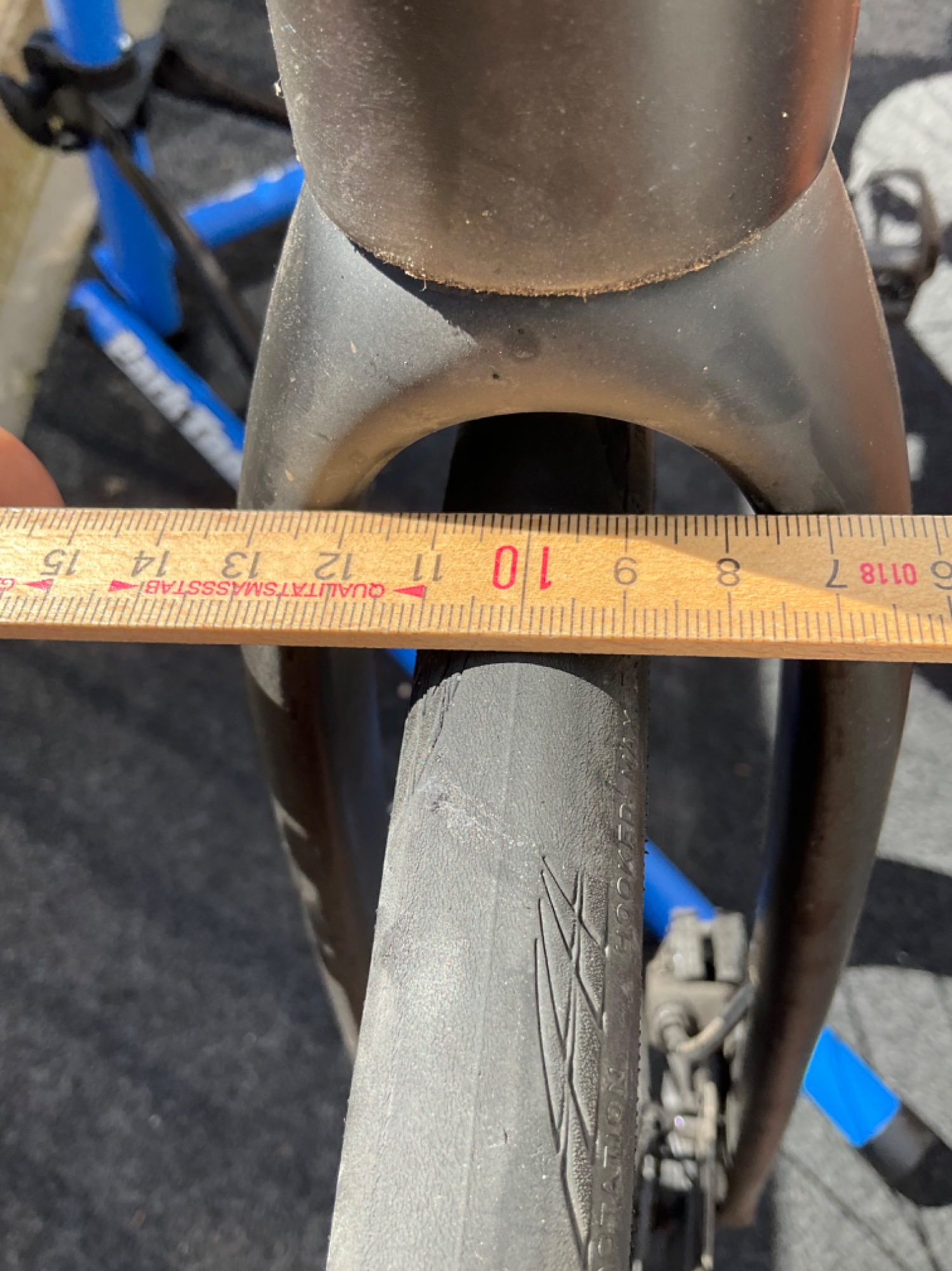

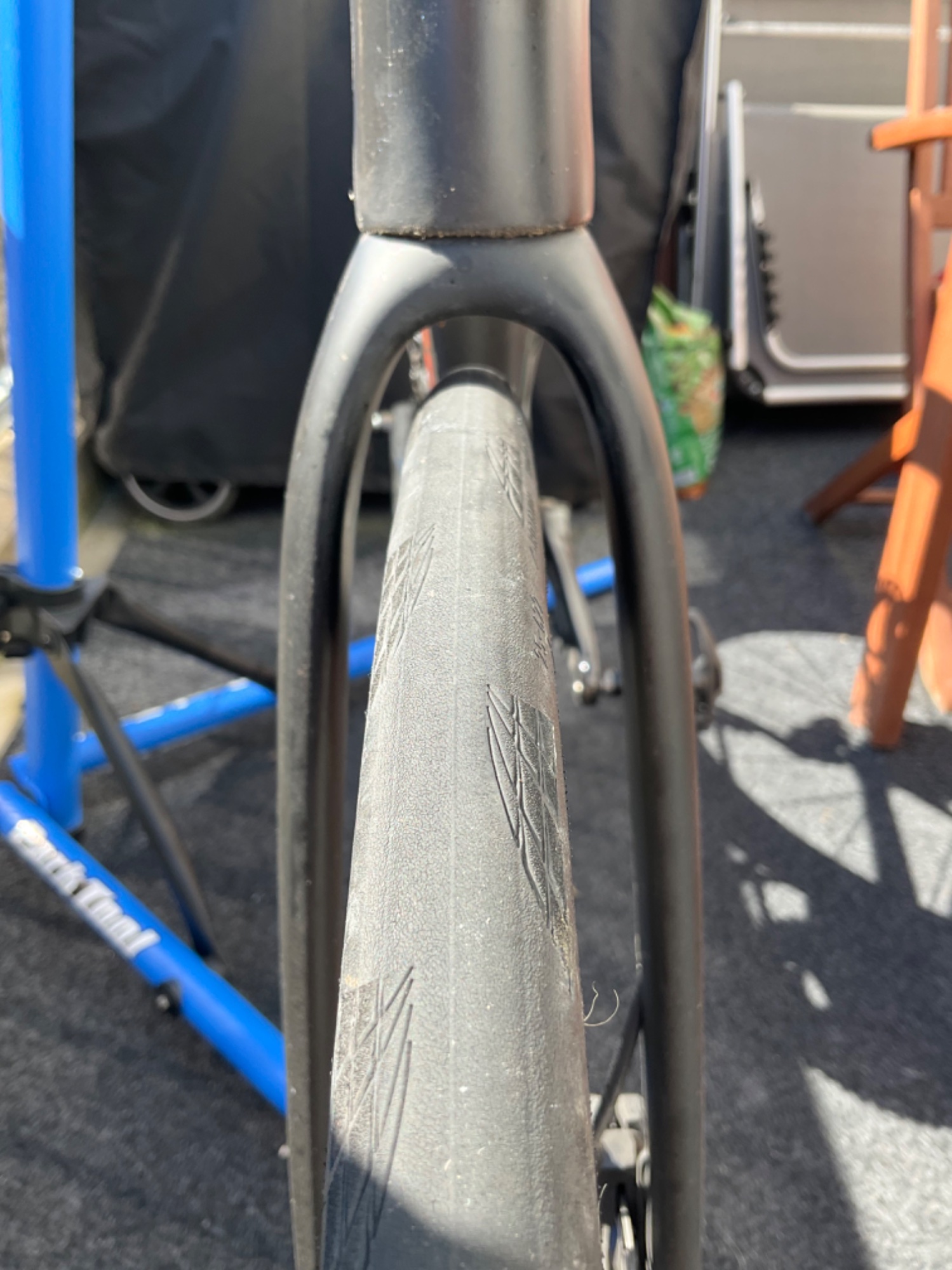

Mir ist aufgefallen das zumindest auf deinem einen Bild das Vorderrad nicht symmetrisch in der Gabel steht, ist das in echt auch so?
Bei mir hat es so ausgesehen wie auf den folgenden zwei Bildern und deshalb musste die nicht maßhaltige Gabel von Cube ausgetauscht werden.
Gott sei Dank hat der Chef vom Cube Store in Aschaffenburg das Rad um 180 Grad gedreht eingebaut, trotz Bremssattel und Bremsscheibe, das geht tatsächlich. Durch diese Maßnahme haben wir ja erst gesehen das der Versatz nicht am Laufrad sondern an der Gabel liegt. Sonst wäre ja der Versatz beim drehen auf die andere Seite gewandert.

Mir ist aufgefallen das auf deinem einen Bild das Vorderrad auch ziemlich rechts in der Gabel steht, ist das in echt auch so?
Das gehört nicht in diesen Faden, ich erkläre es dir jetzt aber trotzdem und versuche die Erklärung einfach verständlich zu halten. Ist die schon mal aufgefallen, dass das Laufrad auf der linken Seite ein Bremsscheibe hat und deshalb links die Aufnahme weiter aus der Mitte ragt als rechts? Deshalb ist der Bogen der Gabel links breiter und der Abstand zum Reifen 5 mm größer. Wichtig ist nur, dass das Rad mittig unter dem Steuerrohr verläuft und das tut es. Dass du als technischer Laie das nicht weißt, geschenkt. Dass es die Werkstatt nicht erkennt ist traurig.
