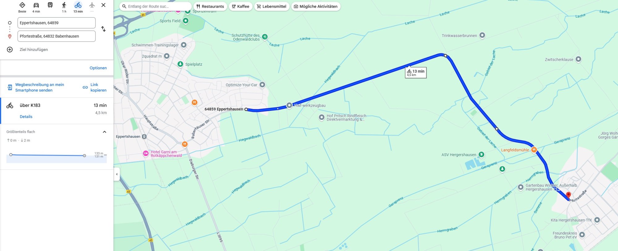

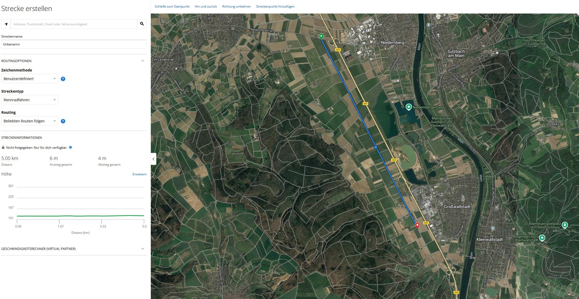

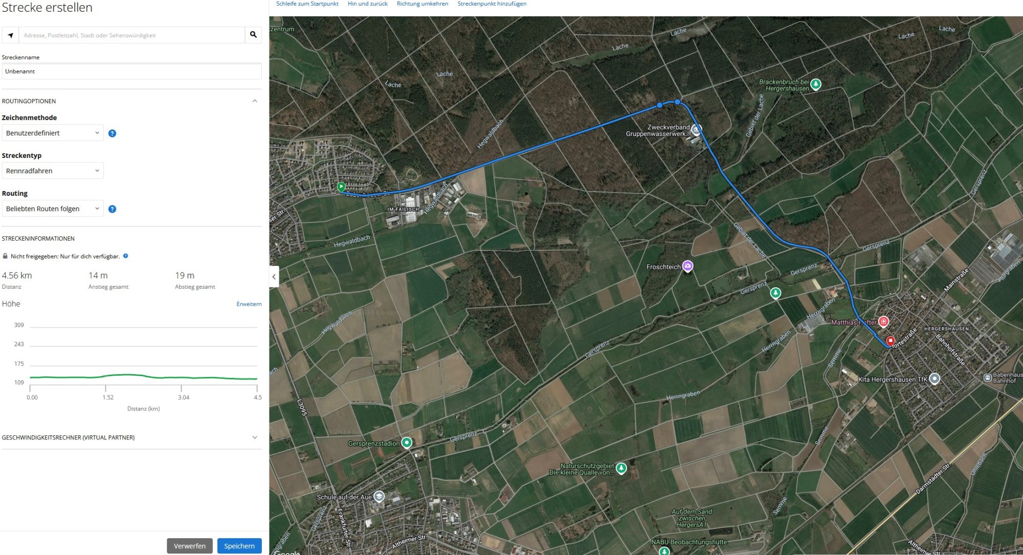

Weiß jemand, wie gut die Höhenmeter Angaben aus den digitalen Karten sind? Die eine Strecke hat zwar mehr Höhenmeter, was ich so gar nicht in Erinnerung habe, aber dafür ist die zu einem großen Teil, windgeschützt im Wald, hat einen besseren Fahrbahnbelag und für die Wende gibt es einen Kreisverkehr.
