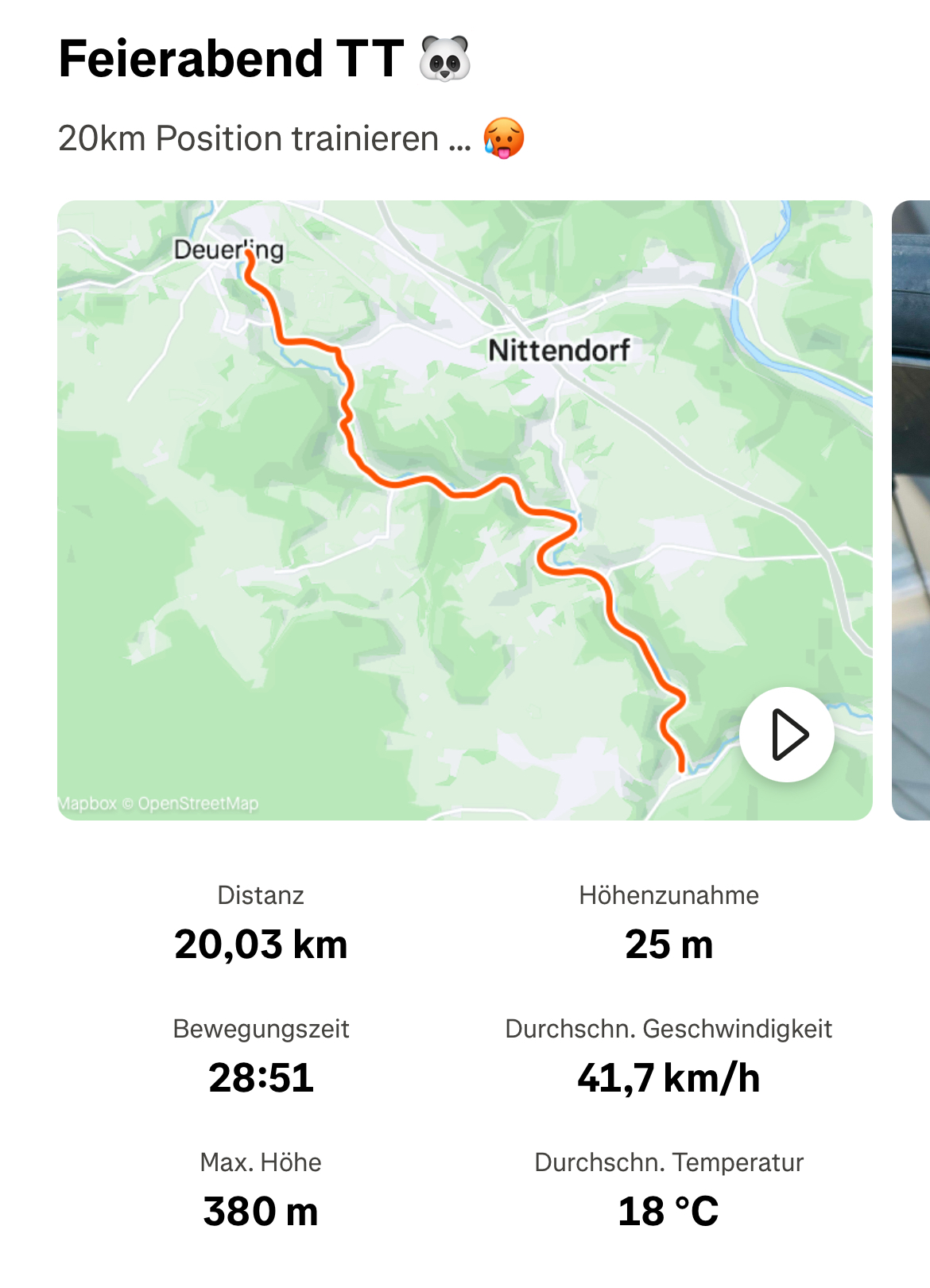

Meist geht es bei der ganzen Testerei ja darum eigene Daten auf eigener Strecke zu vergleichen.
Die 200Watt schafft vermutlich jeder Hobbysportler, wenn man ihm dann die Ausrüstung für nen hohen fünfstelligen Betrag zur Verfügung stellt, kratzt auch jeder an der 40km/h Marke. Das würde den Reiz des "Besonderen" ein Stück weit nehmen.
Man, sie Leute stehen quasi an jeder Straßenecke, die das schaffen. 🙄
In der Tat. In diesem Thread gehts um 40+ kmh. Dazu gehören auch diverse Optimierungen, um in Events zügiger zu sein.
Zum Glück habe ich hier auch eine schöne Strecke gefunden — fast flach, dafür etwas kurvig!
Pendelstrecke mit kleinem Platz zum Drehen, nur eine T-Kreuzung, die ganz gut einsehbar ist, und nur ein/zwei Kurven die nicht voll gehen. Die restlichen Schleifen machen es sogar eher spaßig und man bleibt konzentriert.
Joa, auch eine Möglichkeit… aber man kann ja erstmal mit sich selbst anfangen. Dazu braucht man nicht viel. Die Runde oben ist auf einem normalen Rennrad gefahren, ohne großen Firlefanz.
Und jetzt geht 2025 die Arbeit los, an mir, meiner Leistung/Position und evtl. noch an meiner Klamotte… aber das Rad bleibt wie es ist = ein recht günstiges Alu-Rad…
Trotzdem macht mir die Optimierung meiner eigenen TT Fähigkeiten Spaß und die Tipps hier sind wirklich sehr sehr hilfreich!
Zu ein paar kleinen Wettbewerben, um den goldenen Blumentopf, werde ich auch wieder antreten — auch das macht mega Laune.
Ich finde es super spannend rauszufahren was geht, auch ohne die Hightech Maschine unter dem Hintern.
