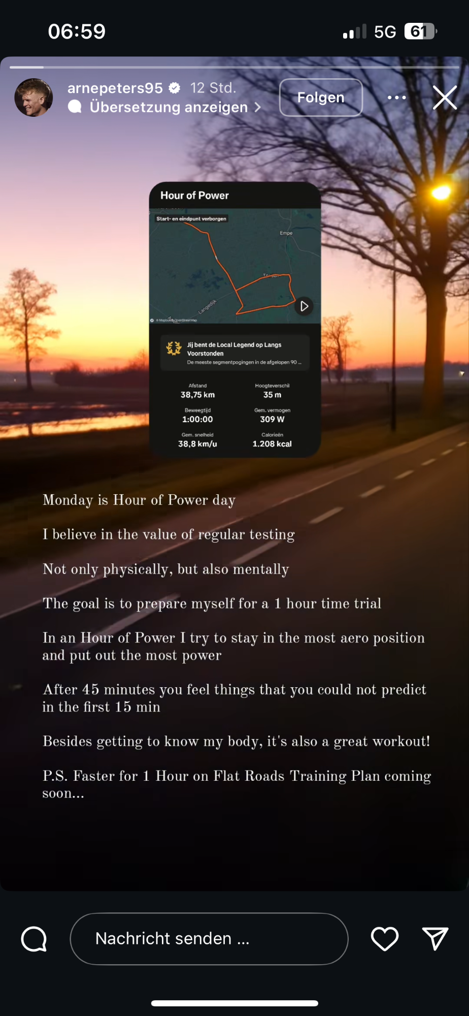

Ohne zusätzliche Angaben ist das ja ziemlich relativ. Der Typ lässt ja irgendeinen Rahmen nach seinen Wünschen bauen und versucht anständig aufm Bock zu hocken. Und zelebriert das auf social media. Soweit ich das verstanden hatte, kam er irgendwo bei 330W für 45kmh (kann ich aufm RR mit eher deutlich unter 300W) raus als er mal fullaero bei gutem Wetter gefahren war. Allerdings ist der auch nen ziemlich großer Kerl. Dafür bezeichnet er sich aber auch selbst als semi pro Fahrer. Mal sehen was er draus macht. Referenz für sowas dürfte ja der King of the Lake in der Rennradklasse sein. Mit 45kmh würde er dort vermutlich nicht gewinnen. Grundsätzlich macht er das, was man aktuell macht um schnell auf nem Rad zu sitzen. Lenker lang, hoch und schmal. Mit allen "Einschränkungen" und Vorteilen die das halt im normalen Fahrbetrieb so mit sich bringt. Sein Konzept hab ich noch nicht ganz verstanden. Will er einfach nur schnell fahren oder Werbung für sein Rad machen?!
(Warum) muss man den kennen? Weder die Watt noch der Speed in dem Screenshot sind erwähnenswert. Das hübsche Hintergrundbild hätte Potential, ist aber unscharf. Und (Semi-)Pro nennt sich gefühlt jeder, der schonmal eine Aufwandsentschädigung von seinem Team bekommen hat.

Ich habe mich heute früh nur gewundert:
  • viel Watt
  • wenig km/h
bei
  • flacher Strecke
  • kein Wind

Im gleichen reel zeigt er einen Screenshot von seinem letzten Versuch bei den Nationals: 49er Schnitt auf irgendwas knapp unter 30km bei 354W Schnitt — schneller kann er also… Aber da völlig ohne Angabe von Equipment, ist das recht nutzlos… 🤷‍♂️
Die 38 @ 300W fahre ich mit 1,90m auf meinem normalen RR. Das kann der sicher deutlich besser.
49 bei 354 W ist für einen großen Jungen auch aerodynamisch ganz ok. Das bekomme ich bei gleicher Größe und ähnlicher Leistung nicht hin. Vielleicht muss ich aber auch einfach mal wirklich einen wirklich flachen Kurs fahren... 😄
