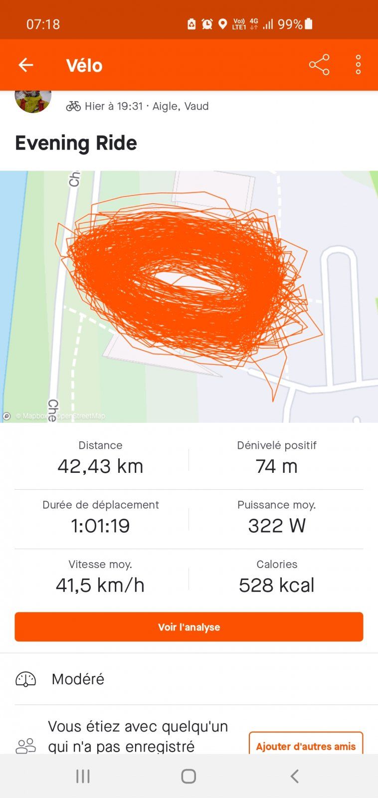

Und langsam arbeite ich mich auch auf die 40 km/h zu. Auf der Bahn geht das schon, noch nicht alleine, da fehlt noch die Kraft/Muskelmasse im linken Bein. Ziel ist gegen Ende der Saison den Schnitt dann mal über eine Stunde solo halten.Anhang anzeigen 1021641
Dann sind die Watt aber geschätzt, oder? Echte 300 Watt sollten für 40 eigentlich locker reichen..?!
Sind von Strava geschätzt.

Da habe ich gleich 3 Fragen:
  1. Wie kommst du auf die Idee, daß es an Kraft fehlt? Ich dachte immer, es geht um Leistung. Willst du die Physik und die Physiologie neu erfinden?
  2. Was bedeutet: "... nicht alleine" Bist du im Windschatten eine Gruppe oder eines anderen Fahrers gefahren?
  3. Und wieso ist die Leistung so hoch? Für 322 Watt mußt du entweder auf einem Hollandrad unterwegs gewesen sein, oder du bist mind. 190cm groß. Und wo kommen die 74 Höhenmeter her? Bist du dauernd rauf und runter gefahren?
Ansonsten ist die Leistung – in Alleinfahrt erbracht (da gibt es aber noch Fragezeichen) – ansehnlich.
P.S. Wieviele Runden bist du in den 1:01:19 gefahren?
1. Die Kraft fehlt da ich mir vor nicht ganz drei Monaten die linke Kniescheibe gebrochen habe und nach zwei Monaten Zwangspause da nicht mehr viel Muskelmasse/Kraft vorhanden ist.
2. Die ersten 15 Minuten und letzten 5 Minuten bin ich alleine gefahren. Zwischendurch in einer Gruppe bei
der jeder mal arbeiten musste.
3. Die Watt sind von Strava geschätzt.
4. Die Runde hat 200 m, müssten also +/- 212 Runden gewesen sein.
Für einen "Normalo" (75 kg, 180 cm) in normaler Zeitfahrhaltung, aber mit Bügellenker 270 - 280 W.

- Sehe noch deine Frage zu den Höhenmetern. In der Gruppe sind wie die blauen Linie gefahren, da gehts am Kurveneingang immer etwas begauf und dann wenn man die Führung abgibt dann schert man in der Kurve nach oben aus. Von daher kann das schon hinkommen.
Das kommt hin, ja.
Der Energieumsatz ist noch ein wenig fragwürdig. Ich würde vorschlagen, du baust ein anständiges Powermeter an, diese geschätzten Strava-Sachen bringen nichts außer Verwirrung. Nach den Daten hättest du einen Wirkungsgrad von über 50%. Das wäre die beste Leistung aller Zeiten.
Selbst, wenn man die Leistung auf plausible 270 Watt kürzt, kommt immernoch ein Wirkungsgrad von weit über 40% raus, das kann einfach nicht sein.
