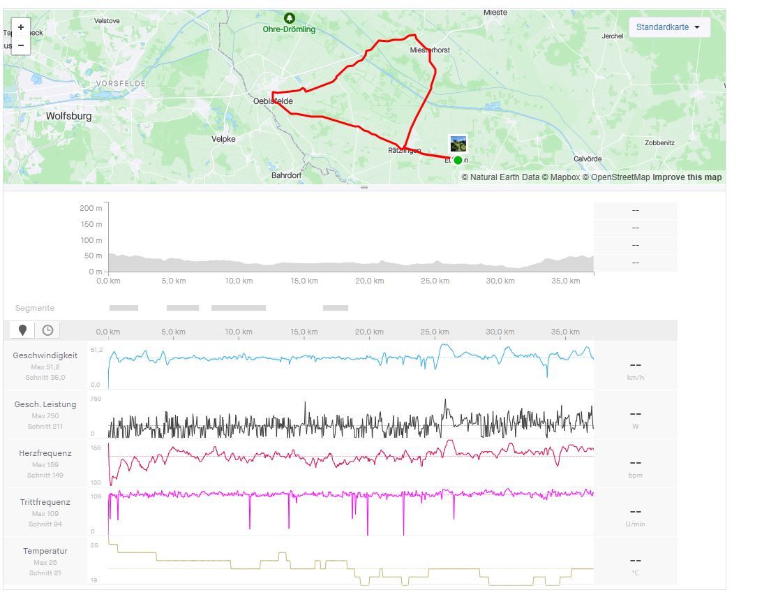

Um das Thema mal wieder anzufeuern, hier meine Fahrt von gestern. Watt Sensor hab ich nicht aber mit Brustgurt gefahren, habe versuch bei HF 150 zu halten und max HF beim FTP Test komme ich auf 181. Mit den 36km/h natürlich noch weit entfernt von den 40. 😗

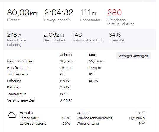

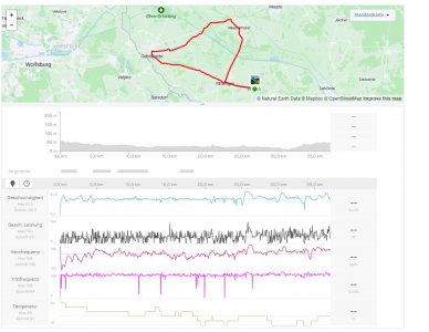

Aero is everything... Warmer Tag, niedriger Luftdruck, ordentliches Material und Klamotten, dann läuft es bei gut gewählter Strecke wie von selbst.
Eigentlich sollten es heut nur recht gemäßigte 2x20' sein (320/300) auf meiner 50er Hausrunde sein, zudem ausnahmsweise mal zum Zahnkranz-Entgraten meine Zeitfahr-Sonntags-Laufräder rein, die bei gleicher 60er Höhe insgesamt 12 Speichen weniger haben als meine Trainings-LR. Ich glaube, das macht doch so 0,5-0,8 Km/h aus. War dann insgesamt eine recht flotte Fahrt. Hätte ich unterwegs ne Schnitt-Anzeige, hätt ich vielleicht doch noch versucht, die psychologische Marke von 40 glatt zu machen.. 🧐
Insgesamt bin ich nach der Seuche aber immer noch nicht wieder voll da, Puls ist noch zu hoch, und anaerob hapert's noch. Mal gucken ob sich das noch gibt, oder der Herzmuskel den Geist aufgibt. Werd vielleicht mal zum Doc, aber es ist halt auch ein bisschen komisch, da man ja per se nicht gänzlich unfit ist. Man kennt seinen Körper halt nur auf's Watt/Pulsschlag genau.. kann auch ein Fluch sein.

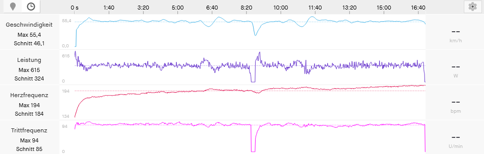

Leider läuft es dieses Jahr nicht so rund. Aus persönlichen Gründen mit 50-60% der geplanten Wochenstunden viel Trainingsrückstand angehäuft. Vermutlich durch fehlende extrinsische Motivation (keine Wettkämpfe, kein Gruppentraining) bedingt, hatte ich auch wenig Fähigkeit mich zu quälen. Mittlerweile geht es langsam wieder bergauf, aber von der Leistung im letzten Jahr bin ich weit weg. Um genau zu sein 20-30W. Dafür hab ich viele der Intervalle, zu denen ich mich durchringen konnte, auf dem TT gefahren. Ein paar Aerotests waren auch ganz vielversprechend. Neulich, bei schönem Wetter und wenig Wind, bin ich dann mal einen ersten Test gefahren. Wurden dann 46.1km/h @324W, auf nem Pendelkurs mit einer Autobahnbrücke.
Kurioserweise muss ich sagen, dass ein Strava Segment, was dort als Teilstrecke langläuft mich mit 0.5 km/h weniger angibt, also grob -1%. Mir war dann eingefallen, dass ich den Speedsensor auf den Trainingslaufradsatz kalibriert hatte. Den hatte ich bei den Aerotests extra nochmal mit den GPS Daten abgeglichen (gerade Strecke, keine hm). Dort war der Segmentspeed minimal schneller als der vom Sensor. Also nochmal daheim aufs Rad gesetzt und mit beiden Laufradsätzen abgerollt. Die Differenz sind 3mm, viel zu wenig um den Effekt zu erklären. Spielt natürlich bei nem echten Zeitfahren dann eh keine Rolle, aber offensichtlich ist es nicht ganz trivial zu sagen, wie schnell man wirklich war.

Bist Du 2,5min hin und 2,5min zurück gefahren oder war das Teststück länger?
Das Aerotune Teststück ist bei mir 1.5km + 2x 250m ein/ausrollen.

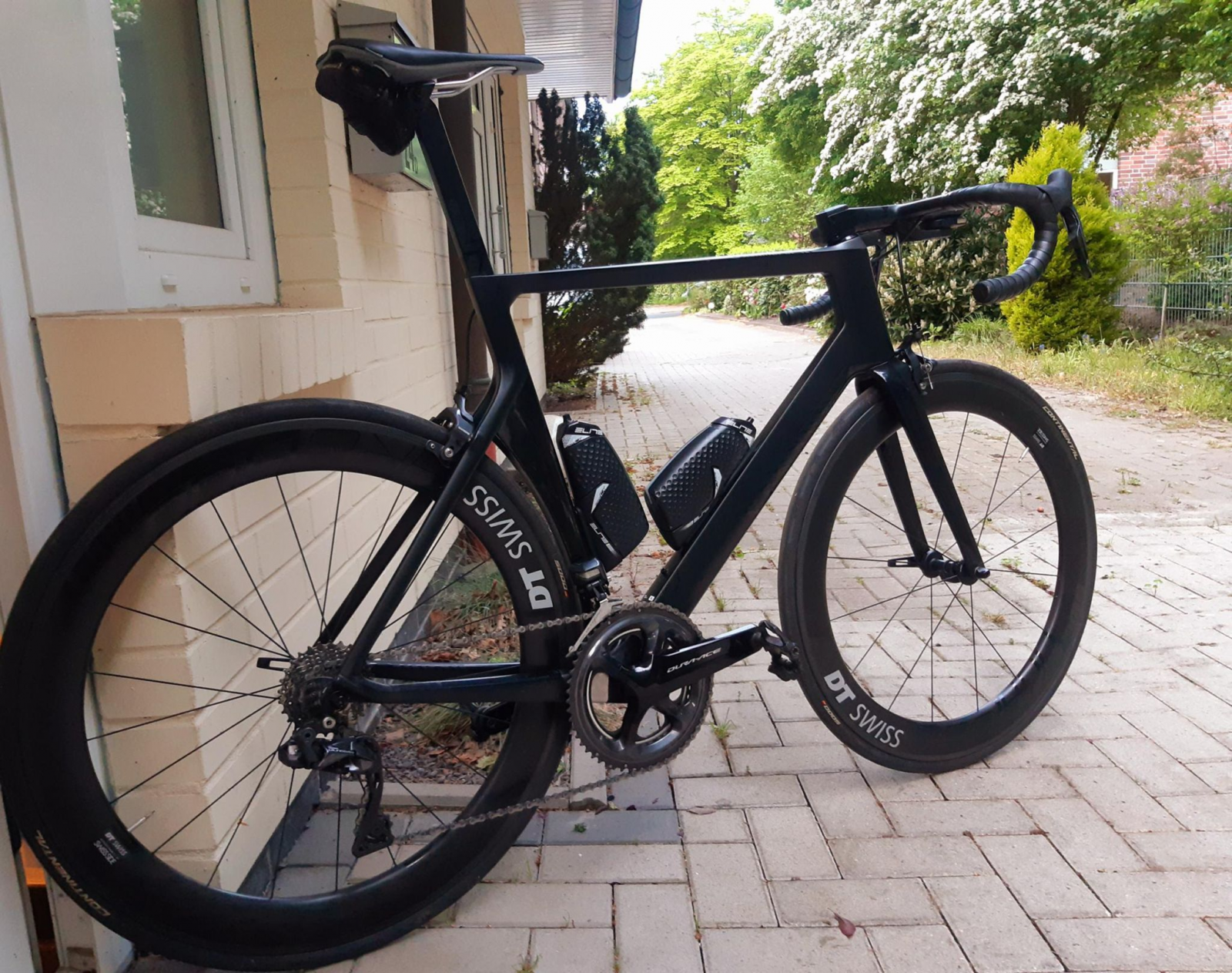

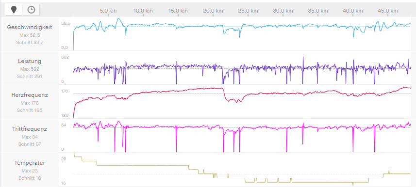

Bei mir auch interessant, fahre ja meist gleiche Temporunden durchs Moor, die 100er Runde hatte nur den Unterschied, dass mittendrin eine Schleife mehr gefahren wurde.
Ansonsten gleiche Körperhaltung, gleiche Klamotten, Non-Aerobottles.. bis auf die Laufräder, beide Male 60er, aber einmal mir 24/28 (Robuste Trainings-Aeros), das andere Mal DT Swiss mit 16/21 Speichen. 15 Speichen weniger, 1,5 Km/h mehr, trotz mehr Wind.. auch sonst hatte ich schon den Eindruck dass sich das stark auswirkt, aber hier passte das mal am besten im direkten Vergleich, Watt, Setup. Puls war bei der 80er wegen Post-Covid noch etwas erhöht.
